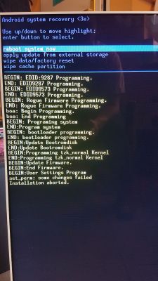

    Telewizor Philips 55pfs8209/12 uruchamia się tylko w trybie recovery.
    Nie pomaga wipe data/factory reset. Podczas aktualizacji oprogramowania z pendrive przerywa z komunikatem "set_perm: some changes failed".
    Czy ktoś z kolegów miał taki problem i jak go rozwiązać??

    Upgrade loader nvclean pkg , USB [SEREVICE DUMP]
