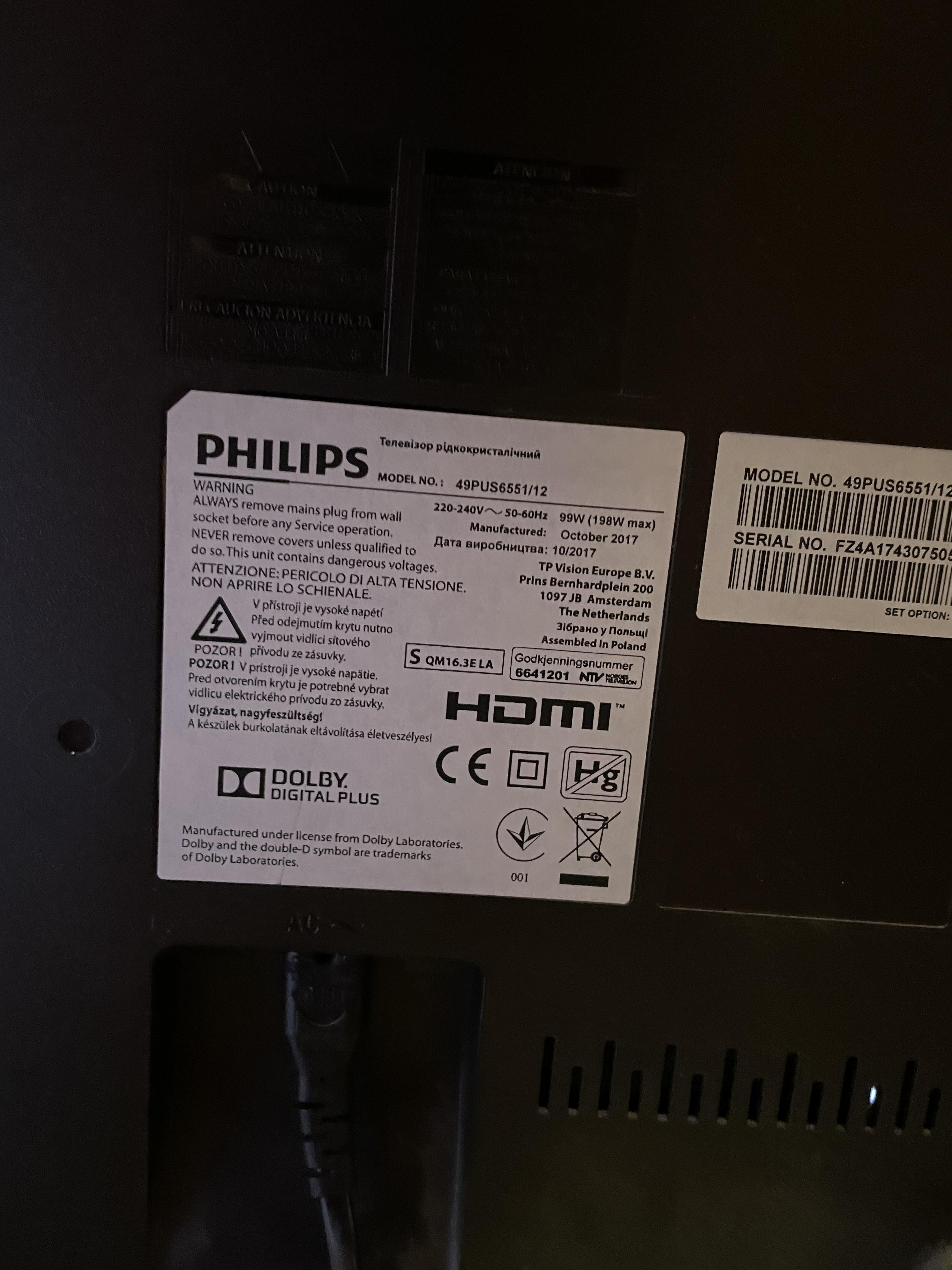

    Chassis QM16.3E LA ?.
  • #5 21004669
    glosbe
    Poziom 7  
    Posty: 66
    Nie mam pojęcia. Z tyłu jest taka naklejka
    • 49PUS6561/12 zapętlanie po włączeniu potrzebny upgrade_loader.pkg IMG_0616.jpeg (1.45 MB) Musisz być zalogowany, aby pobrać ten załącznik.

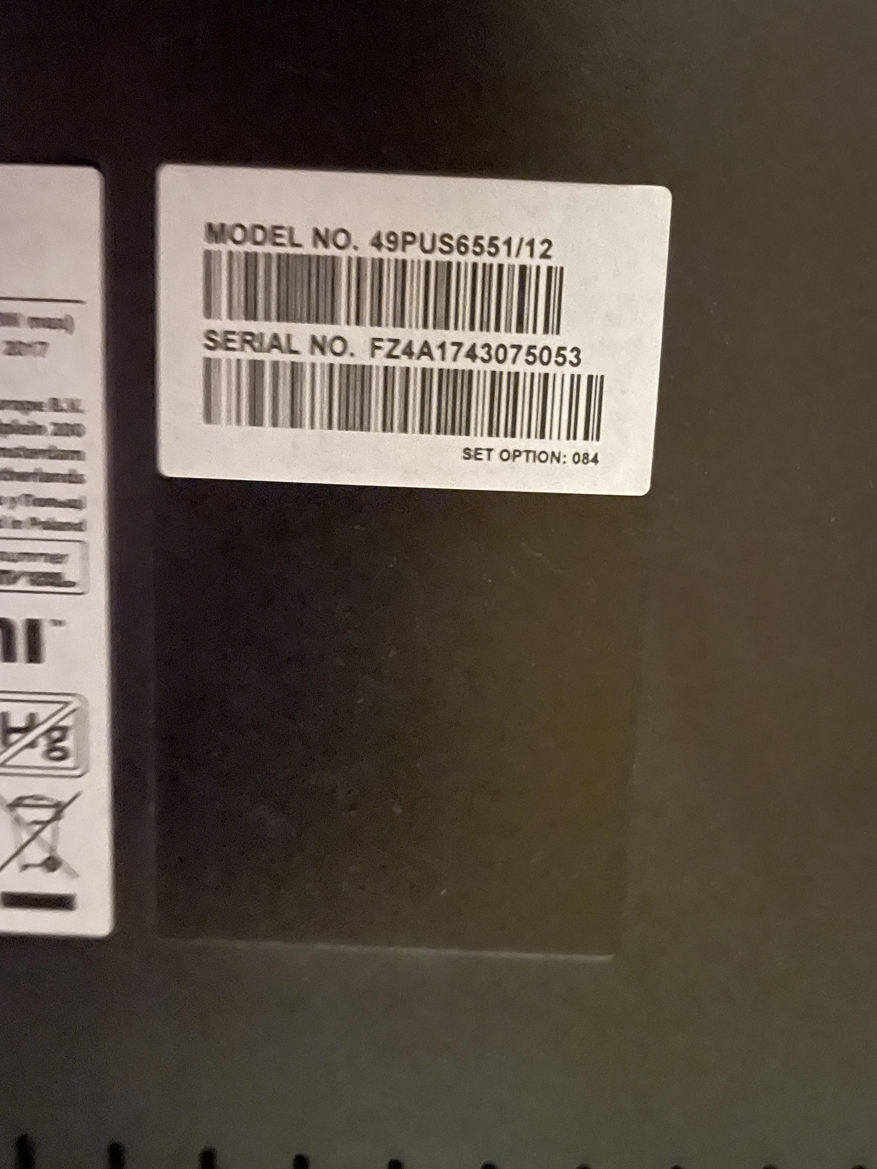

    This is what the chassis code looks like
    • 49PUS6561/12 zapętlanie po włączeniu potrzebny upgrade_loader.pkg tv-philips-49pus6561-12-zniceny-lcd-panel-105143845.jpeg (98.64 KB) Musisz być zalogowany, aby pobrać ten załącznik.
  • #7 21004686
    glosbe
    Poziom 7  
    Posty: 66
    Jak w załączniku
    • 49PUS6561/12 zapętlanie po włączeniu potrzebny upgrade_loader.pkg IMG_0610.jpeg (1.23 MB) Musisz być zalogowany, aby pobrać ten załącznik.
