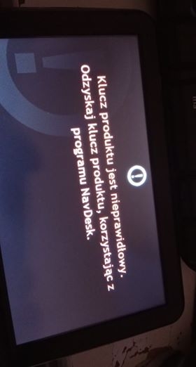

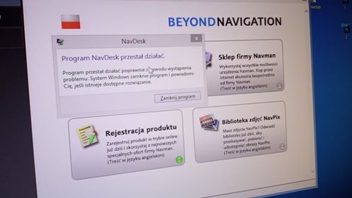

    Witam po wgraniu Navman 4000/5000 GPS Rollover fix z strony producenta nie moge włączyć nawigacji bo jest komunikat klucz produktu jest nieprawidłowy.Jak odpalam program NavDesk 7.50 wywala program ,próbowałem na odpietej nawigacji i odpala ,jak podłacze nawigacje to program się wyłącza

    Witam . Mam ten sam problem . Czy udało się rozwiązać ?

    Oto, co ważne: "7. IMPORTANT! When finished remove the SD card and insert it one more time in the SD card slot of the device."
    Jest to ważne, ponieważ wtedy system sprawdza kody na karcie przed poprawą aktualizacji i kończy aktualizację.
    Nie jest za późno na ponownie włożenie karty, jeśli dane nie zostały usunięte.
