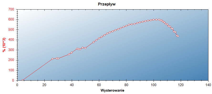

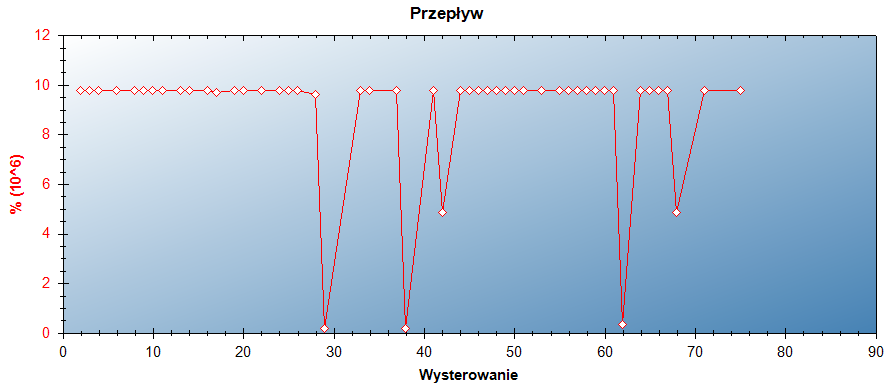

    Czyli w momencie jak ustawiam CCR1 timera 3 wewnątrz przerwania timera 1. I najśmieszniejsze jest to, że timer 2 zwraca jakieś wyniki z kosmosu.
    Pokażę przykład:
    [STM32F1] - Ustawianie wypełnienia PWM TIM3 zakłóca pracę TIM2 [STM32F1] - Ustawianie wypełnienia PWM TIM3 zakłóca pracę TIM2
    Nie trudno się zorientować który jest zły ;)
    Nie mam pojęcia dlaczego tak się dzieje? Czyżby Timer 3 miał jakiś wpływ na Timer 2?

    Popatrzyłem jeszcze na wykresy, które wrzuciłeś. Dobrze rozumiem, że poprawne wartości to kilkaset, a błędne to kilka? To jak dla mnie ewidentnie wskazuje, że TIM2 jest w jakiś tajemniczy sposób zatrzymywany i nie zlicza do tylu, ilu powinien. Nie wiem, czy to tylko sprawa zapisania czegoś w zarezerwowany rejestr, może jeszcze coś - choćby wspomniane wcześniej jakieś przerwanie ciągle obsługiwane.
    Wykres powinien być gładki. Niemożliwością jest otrzymać taki wykres na przepływomierzu częstotliwościowym jak ten po lewej. Ewidentnie są jakieś bzdury.

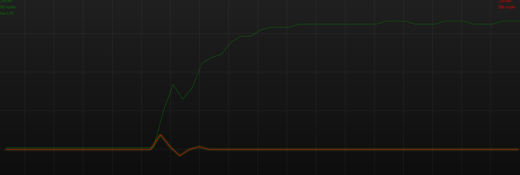

    Podejrzałem oscyloskopem i niestety żadnych dziwnych efektów. Proc z przerwaniem też reaguje tylko na ruch przepływki. Na szczęście mam mobilny oscyl i cały czas jest podpięty do układu, tylko nie w tym miejscu.
    EDIT:
    A jednak trochę przenika, napięcie skacze do 0,49 volt. I teraz jak to ustawiłem na stałe, to wchodzi mi w przerwanie jak głupie:
