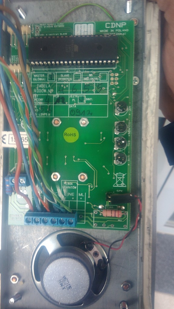

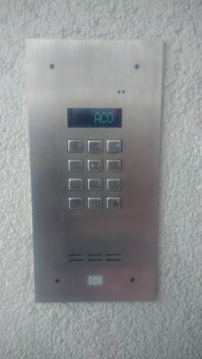

✨ Użytkownik zgłosił problem z domofonem ACO INSPIRO CDN, gdzie po wprowadzeniu kodu lokatorskiego pojawia się komunikat "ZŁY KOD", a rygiel nie zostaje zwolniony. Otwieranie z kodu administracyjnego działa poprawnie. W dyskusji zasugerowano, że problem może wynikać z nieprawidłowej tabeli kodów, co można sprawdzić w menu urządzenia. Użytkownik nie miał dostępu do fabrycznego kodu instalatora, co utrudniało rozwiązanie problemu. Po wykonaniu resetu kodem 258, użytkownik ustawił właściwą tabelę kodów i problem został rozwiązany.
