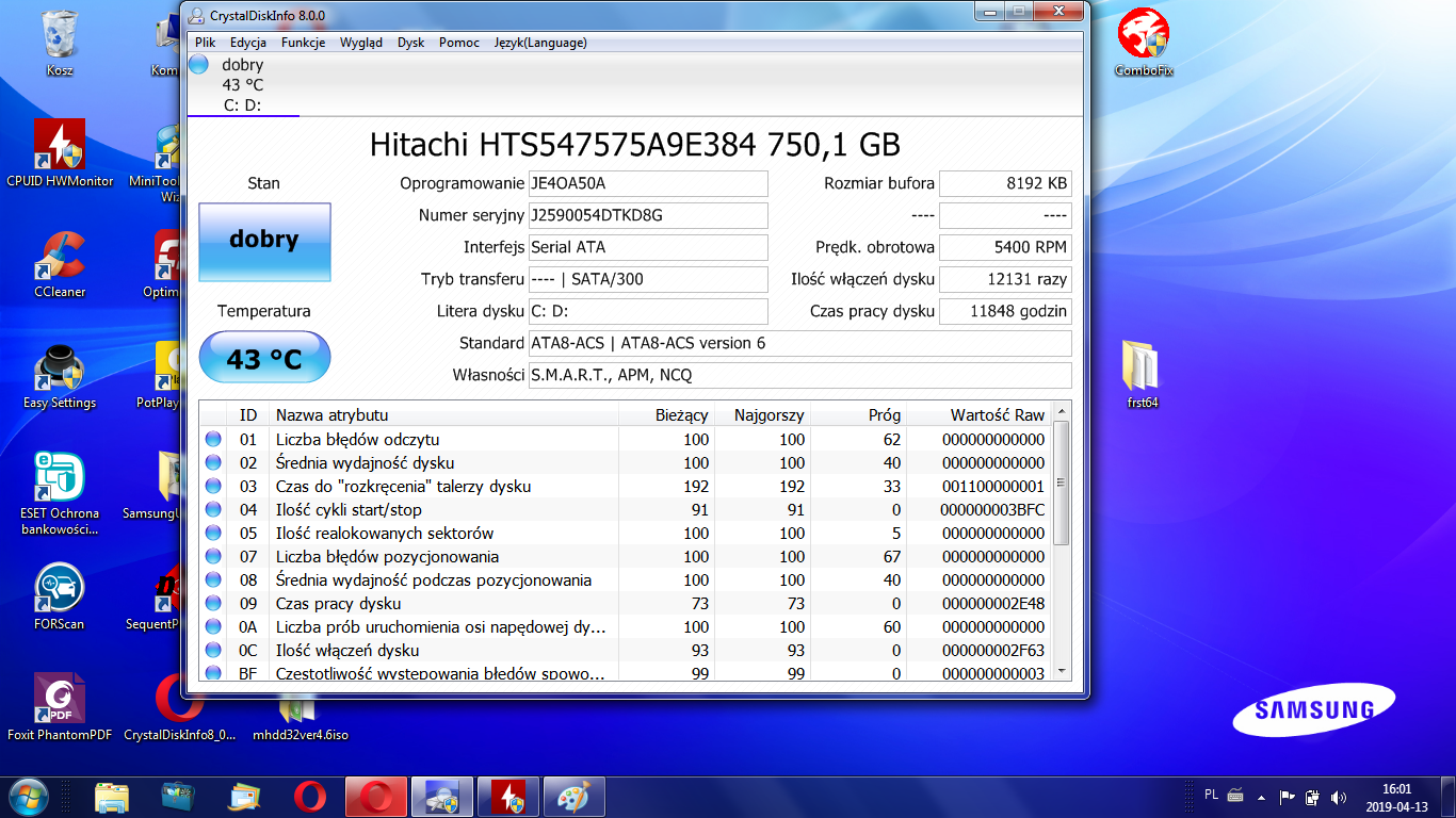

    Witam , pierwszy problem z którym nie mogę sobie poradzić to długie ładowanie stron internetowych na wszystkich przeglądarkach. Drugi to spowolnione działanie systemu i towarzysząca temu podniesiona temperatura pracy. Drugi problem jest o tyle dziwny , że występuje nieregularnie. Jednego dnia system pracuje normalnie , drugiego od razu po uruchomieniu wyje wentylator i system muli.
    • Shortcut.txt (51.32 KB) Musisz być zalogowany, aby pobrać ten załącznik.
    • Addition.txt (57.85 KB) Musisz być zalogowany, aby pobrać ten załącznik.
    • FRST.txt (35.91 KB) Musisz być zalogowany, aby pobrać ten załącznik.

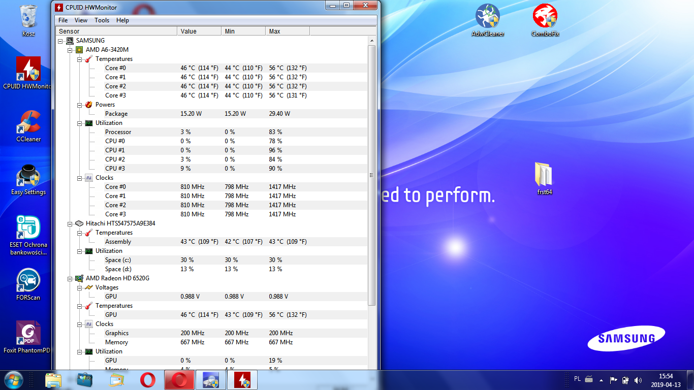

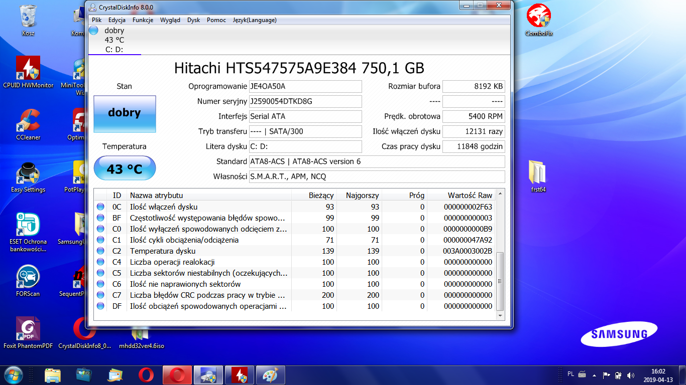

  • #3 17903892
    Mariusz_Staśkiewicz
    Posty: 27
    Ocena: 13
    Przesyłam załączniki.
    • Analiza logów FRST - długie ładowanie stron i spowolnienie systemu HWmonitor.png (775.78 KB) Musisz być zalogowany, aby pobrać ten załącznik.
    • HWMonitor.txt (32.49 KB) Musisz być zalogowany, aby pobrać ten załącznik.
    • Analiza logów FRST - długie ładowanie stron i spowolnienie systemu smart2.png (697.74 KB) Musisz być zalogowany, aby pobrać ten załącznik.
    • Analiza logów FRST - długie ładowanie stron i spowolnienie systemu smart1.png (699.03 KB) Musisz być zalogowany, aby pobrać ten załącznik.
    • smart.txt (8.03 KB) Musisz być zalogowany, aby pobrać ten załącznik.
  • #4 17903903
    RADU23
    Posty: 20718
    Pomógł: 2428
    Ocena: 1732
    SMART nie komunikuje niczego niepokojącego. Temperatury również w normach.
    Pokaż resztę odczytów z HWiNFO. Na dole okna masz niebieskie strzałki, kliknij w nie.

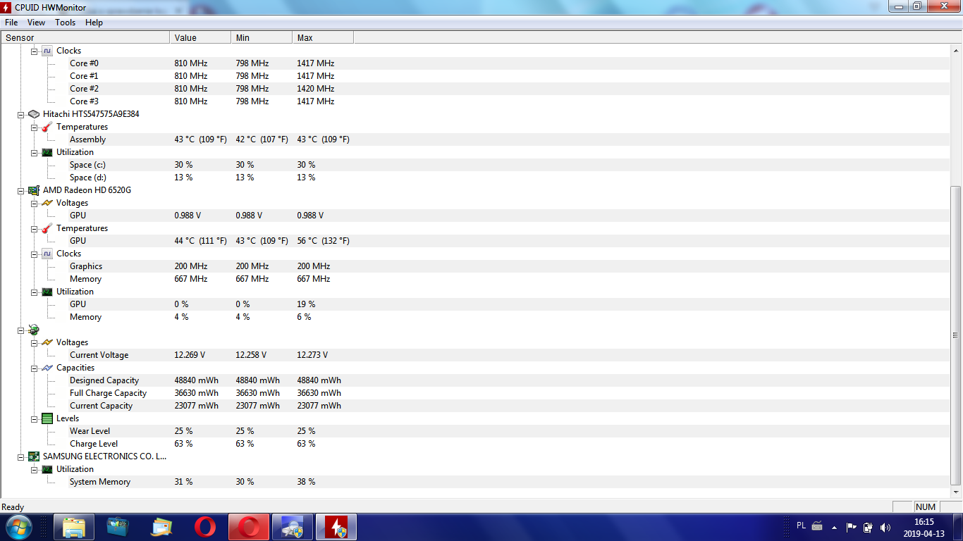

  • #5 17903931
    Mariusz_Staśkiewicz
    Posty: 27
    Ocena: 13
    Reszta odczytów z HWiNFO, oraz przesyłam Fixlog
    • Fixlog.txt (11.22 KB) Musisz być zalogowany, aby pobrać ten załącznik.
    • Analiza logów FRST - długie ładowanie stron i spowolnienie systemu HWMonitor2.png (132.83 KB) Musisz być zalogowany, aby pobrać ten załącznik.

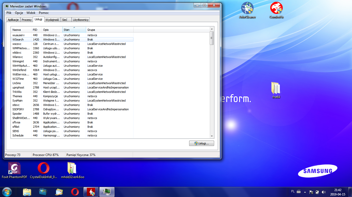

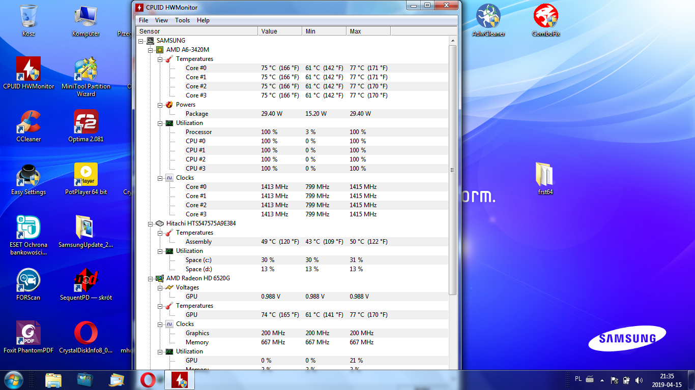

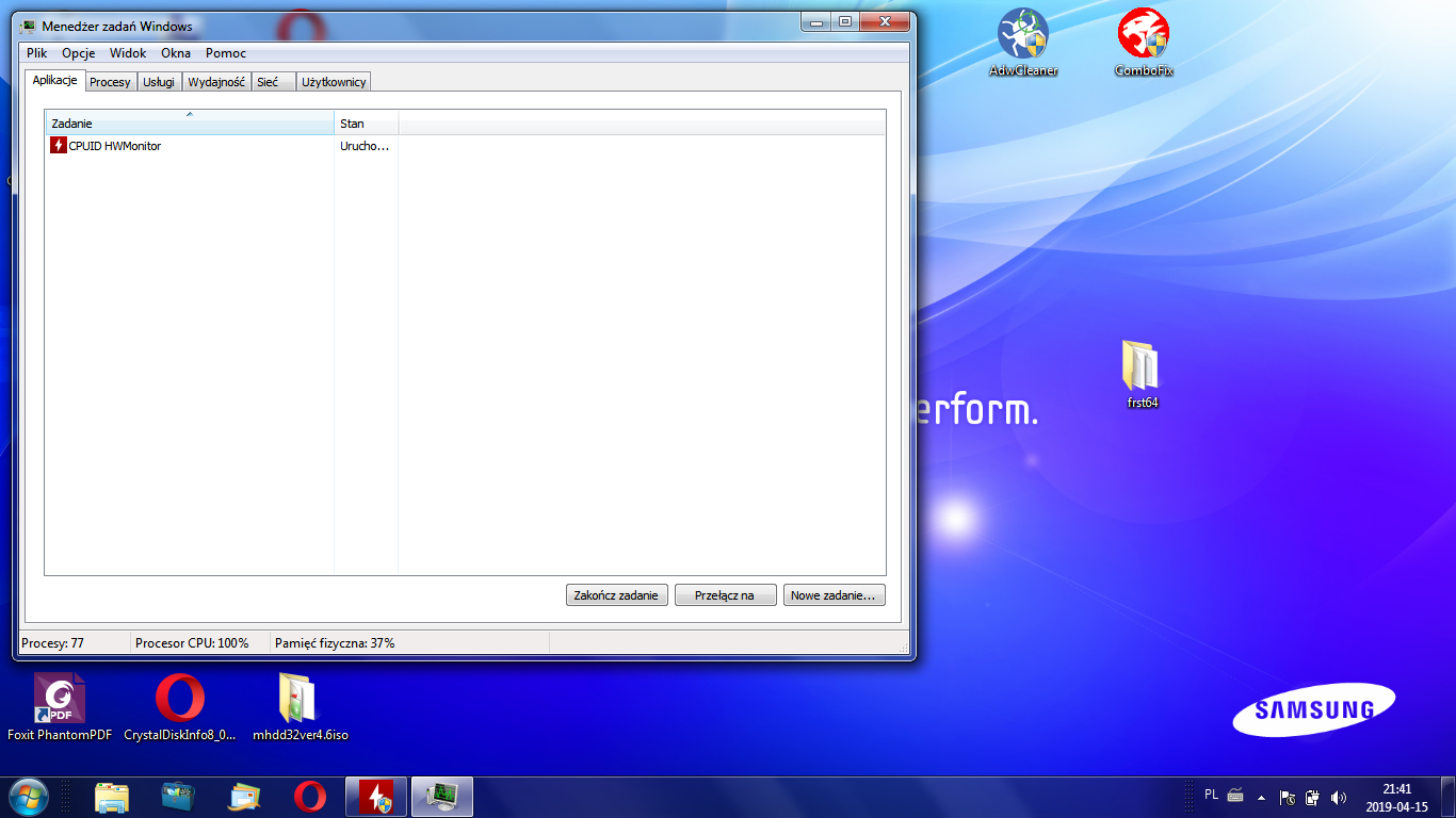

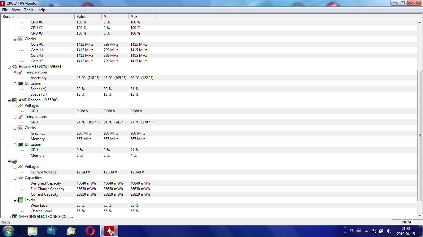

    Po 48 godzinach od naprawy jest zauważalna poprawa w otwieraniu takich programów jak poczta Windows , CCleaner czy pliki PDF. Przeglądarka , tutaj niewielka poprawa a więc dalej loteria. Podam przykłady z przed chwili i np strony OTOMOTO czy OLX ładuje od kilku sekund do rekordowych 38 sek. Stronę sklepu TOPSECRET.PL dwukrotnie otwierało powyżej 30 sek, za trzecim razem po 4-5 sek. Problem z nagłym wzrostem temperatury do tej pory nie wystąpił, ale zaczekam jeszcze 2-3 dni i dam odpowiedź czy ustąpiło.
    Witam ponownie , no i ponownie pojawiła się nagle usterka z wysoką temperaturą tylko na uruchomionej przeglądarce. Jako ciekawostkę dodam, że screeny wykonałem po ok. 10 minutach od zamknięcia przeglądarki. Nie jest uruchomiony żaden program a temperatura utrzymuje się jak na screenach , no i co powoduje takie obciążenie procesora?
    • Analiza logów FRST - długie ładowanie stron i spowolnienie systemu MZ5.png (649.77 KB) Musisz być zalogowany, aby pobrać ten załącznik.
    • Analiza logów FRST - długie ładowanie stron i spowolnienie systemu MZ4.png (671.46 KB) Musisz być zalogowany, aby pobrać ten załącznik.
    • Analiza logów FRST - długie ładowanie stron i spowolnienie systemu MZ3.png (671.81 KB) Musisz być zalogowany, aby pobrać ten załącznik.
    • Analiza logów FRST - długie ładowanie stron i spowolnienie systemu MZ2.png (639.74 KB) Musisz być zalogowany, aby pobrać ten załącznik.
    • Analiza logów FRST - długie ładowanie stron i spowolnienie systemu MZ1.png (651.78 KB) Musisz być zalogowany, aby pobrać ten załącznik.
    • Analiza logów FRST - długie ładowanie stron i spowolnienie systemu HWMonitor2.png (124.11 KB) Musisz być zalogowany, aby pobrać ten załącznik.
    • Analiza logów FRST - długie ładowanie stron i spowolnienie systemu HWMonitor1.png (758.76 KB) Musisz być zalogowany, aby pobrać ten załącznik.

    Mariusz_Staśkiewicz
    Posty: 27
    Ocena: 13
    Proszę oto logi i screeny. Laptop w środku czysty , pasta termoprzewodząca MX-2 wymieniona profilaktycznie. A wentylator hula jak mała suszarka do włosów , słychać jak zmienia prędkość wraz ze wzrostem temperatury.

    #10 17909523
    RADU23
    Posty: 20718
    Pomógł: 2428
    Ocena: 1732
    W logach nie widać nic niepokojącego.
    Bardziej bym się martwił gdyby się nie kręcił ;-)
    Sprawdź cz w SpeedFan będą widoczne odczyty obrotów wentylatora.

    Przesyłam Fixlog , SpeedFan nie widzi obrotów.
