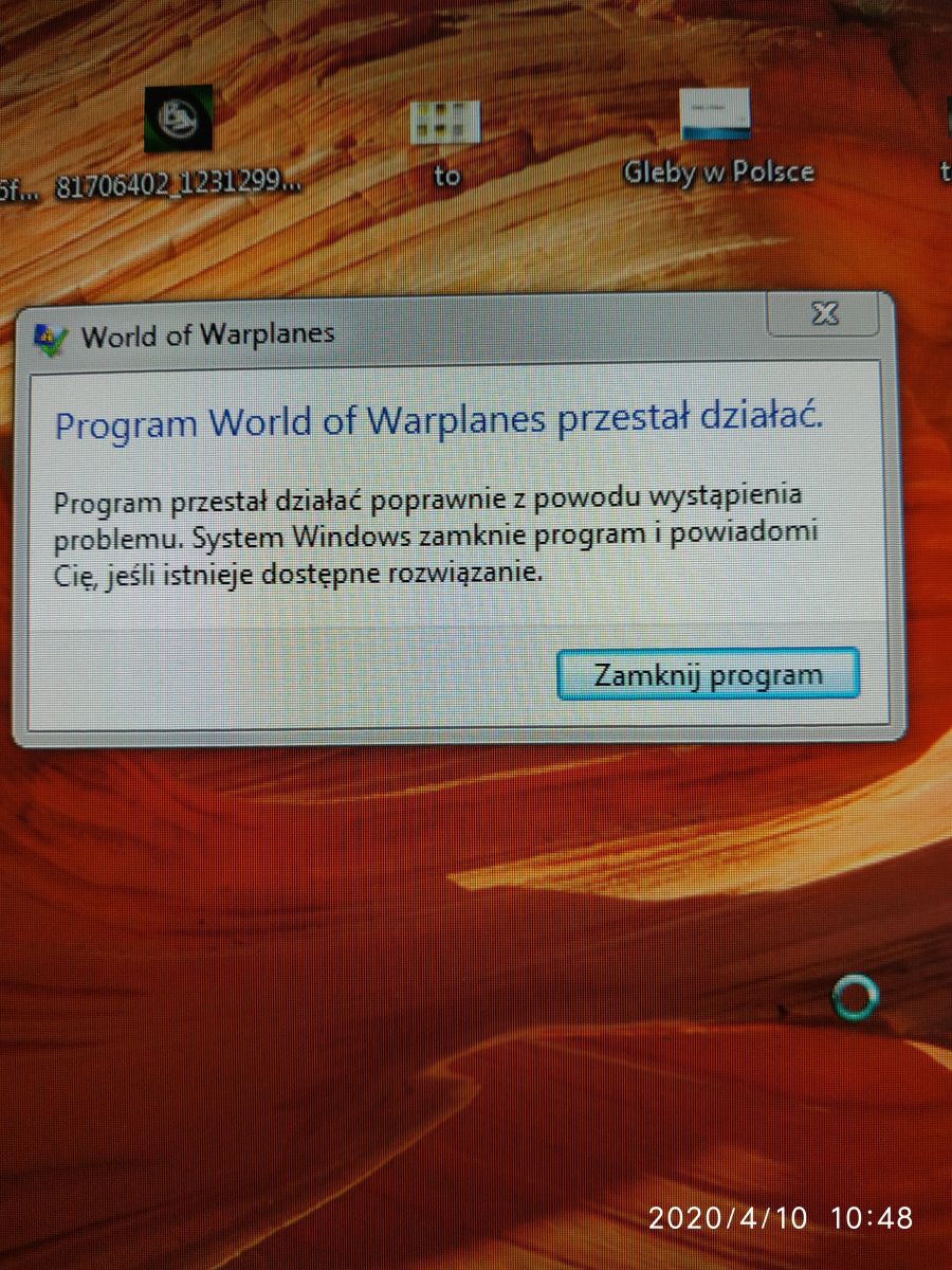

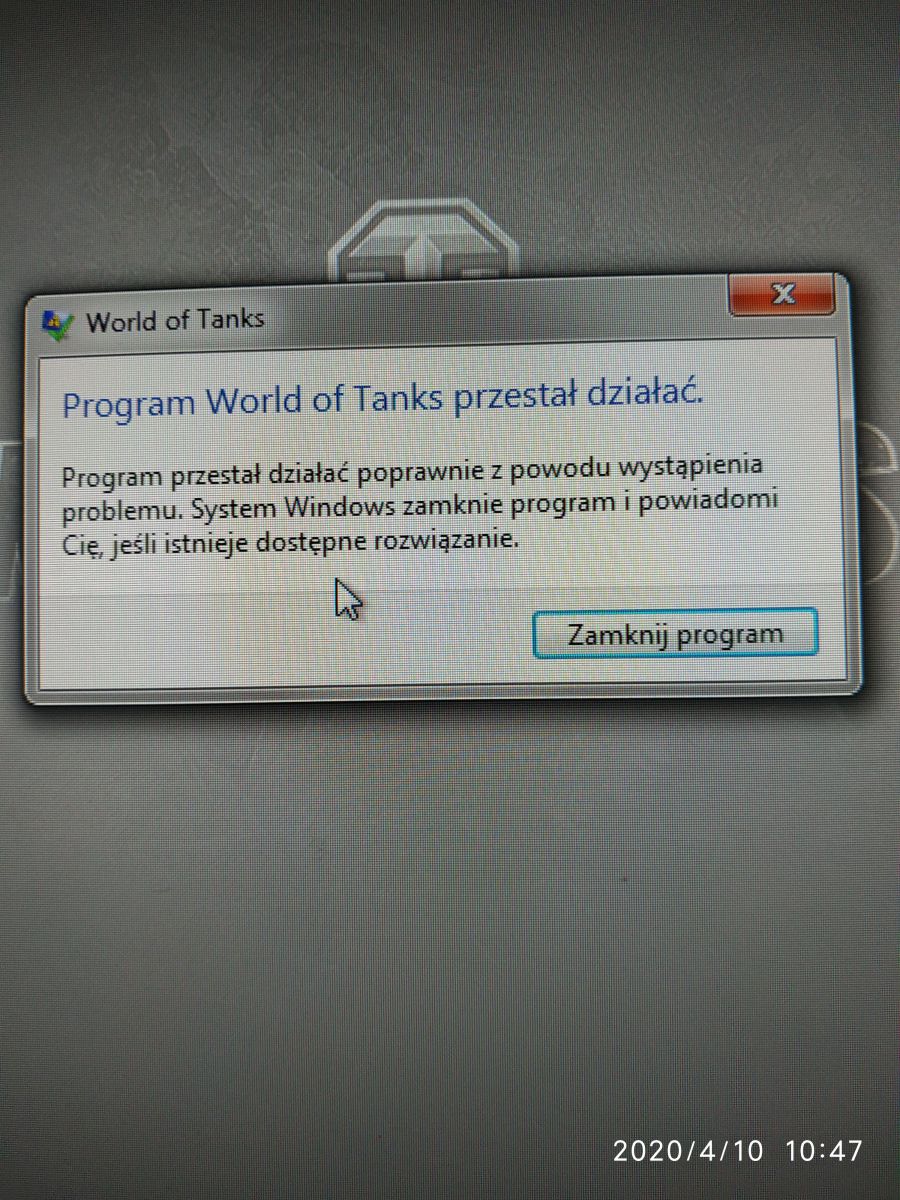

    Witam, mam problem z moim komputerem mianowicie czasem zdarza się, że niektóre programy się wyłączają.
    FRST - analiza logów przy wyłączających się programach FRST - analiza logów przy wyłączających się programach

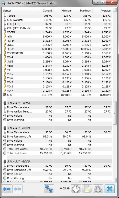

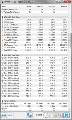

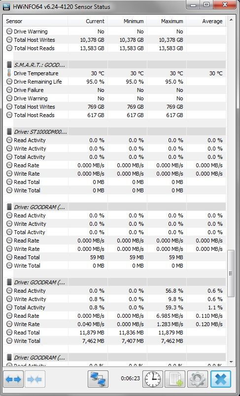

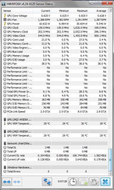

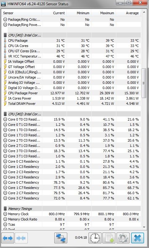

    @RADU23:
    1. nie mam zainstalowanego programu GPU-Z,
    2. wkleiłem zawartość ramki do notatnika i naprawiłem programem FRST,
    3. Przeskanowałem komputer programami MBAM oraz ADWcleaner, (MBAM wykrył 1 podejrzany plik który poddał kwarantannie, a ADWcleaner nic nie wykrył),

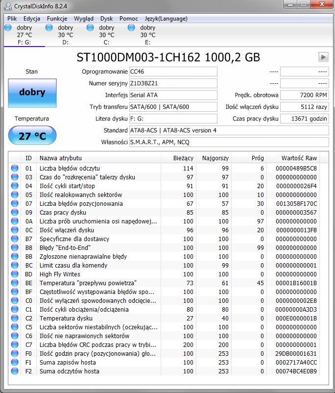

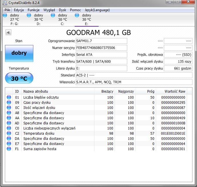

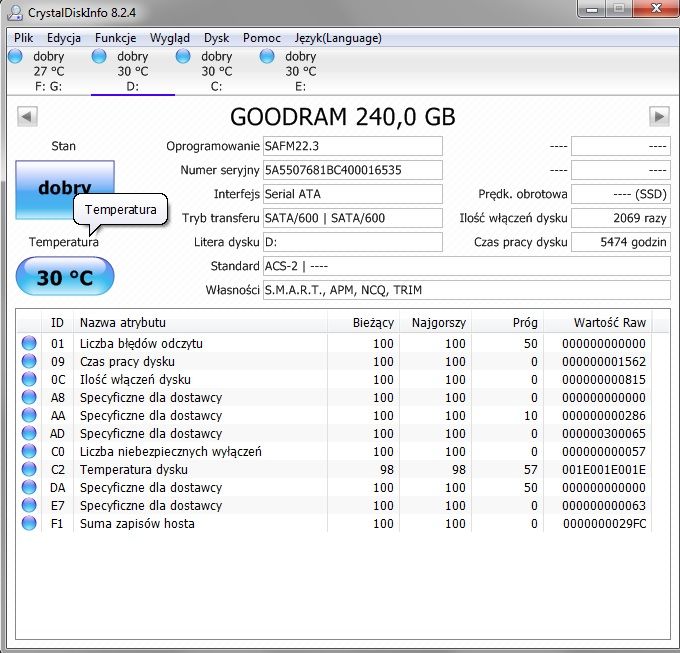

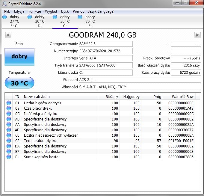

    4. SMART dysków SSD i HDD

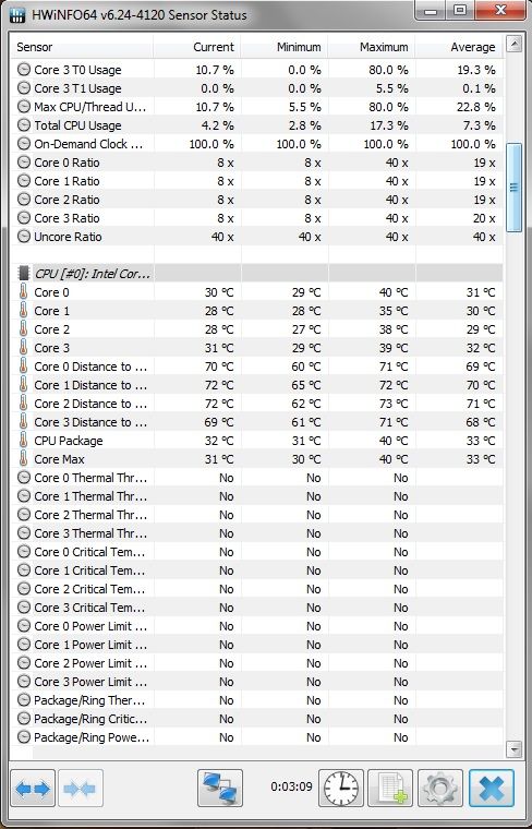

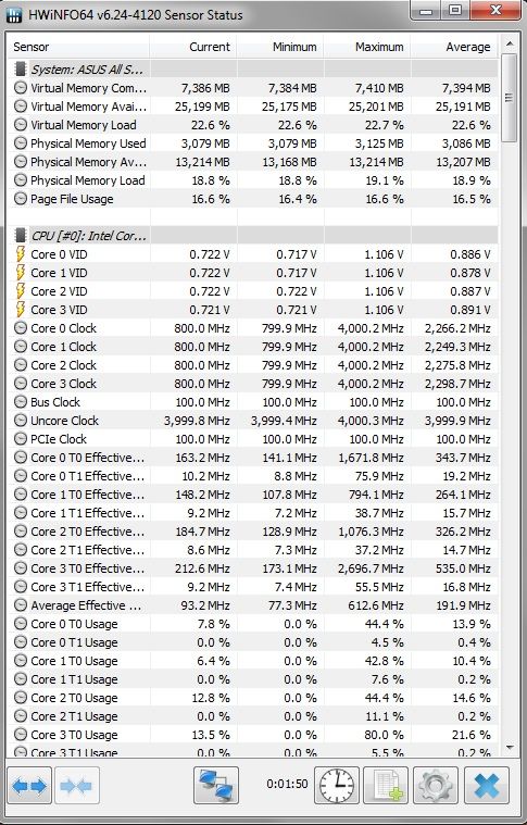

    FRST - analiza logów przy wyłączających się programach FRST - analiza logów przy wyłączających się programach FRST - analiza logów przy wyłączających się programach FRST - analiza logów przy wyłączających się programach

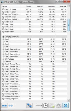

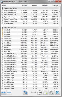

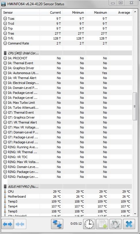

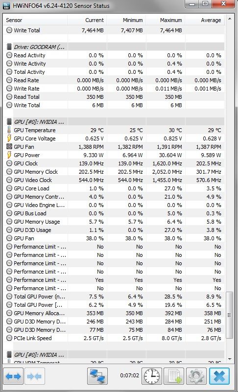

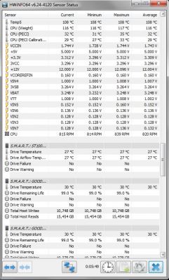

    5. Screeny z HWInfo
    FRST - analiza logów przy wyłączających się programach FRST - analiza logów przy wyłączających się programach FRST - analiza logów przy wyłączających się programach FRST - analiza logów przy wyłączających się programach FRST - analiza logów przy wyłączających się programach FRST - analiza logów przy wyłączających się programach FRST - analiza logów przy wyłączających się programach FRST - analiza logów przy wyłączających się programach

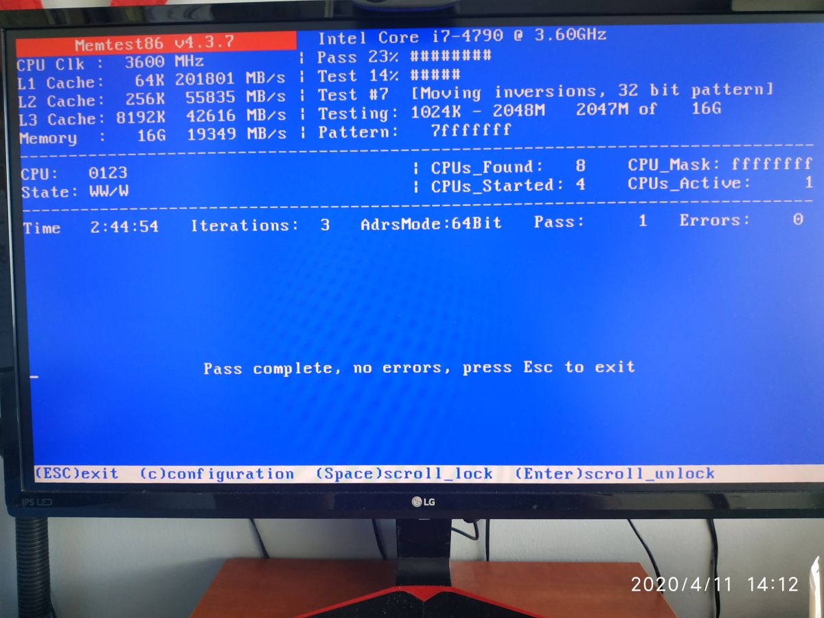

    6. test programem MemTest
    Dzięki za pomoc ale po wykonaniu tych czynności powyżej, problem nadal występuje.

    - wykonaj test pamięci RAM bootowalnym Memtest'em => http://www.memtest.org/#downiso
    Troszkę krótki test. Powinny być 3 przejścia programu. Niekiedy uszkodzone bloki pamięci ujawniają się po dłuższej pracy.
    SMART dysków nie komunikuje niczego niepokojącego. Są OK.
    Temperatury również w porządku.

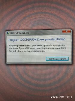

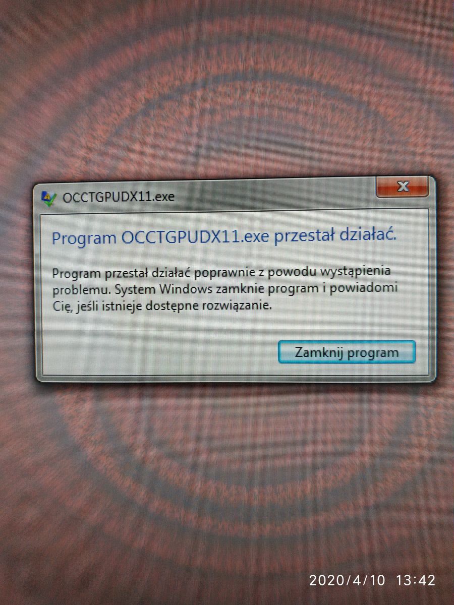

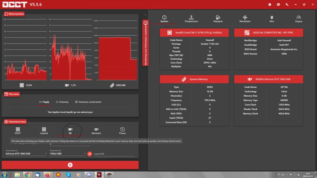

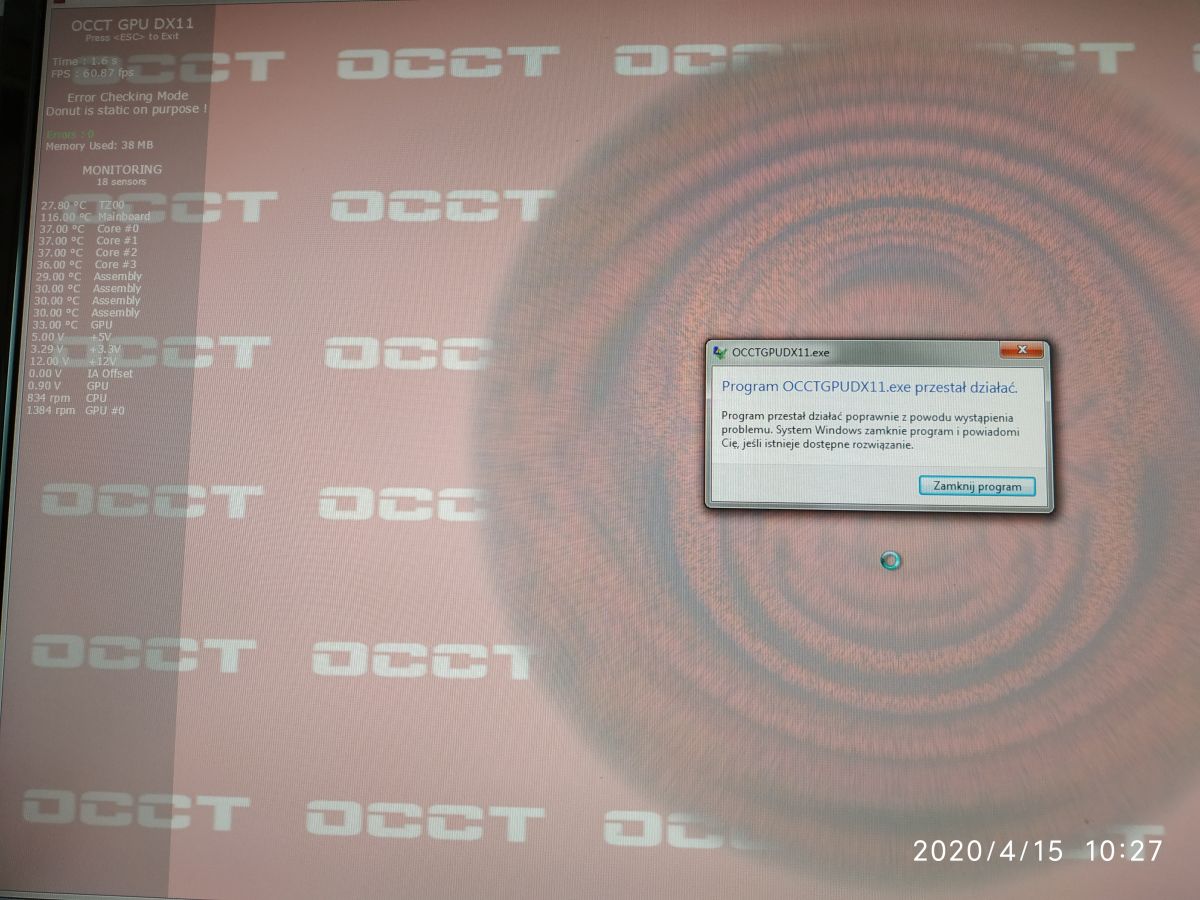

    Witam, niestety bez zmian. Dziś rano sobie pograłem z 2 godzinki i wywaliło znowu ten błąd. Testuję podzespoły komputera programem OCCT i ten błąd "wywala" na teście karty graficznej.
    Tylko na teście 3D:
    Z czego on wynika ?
