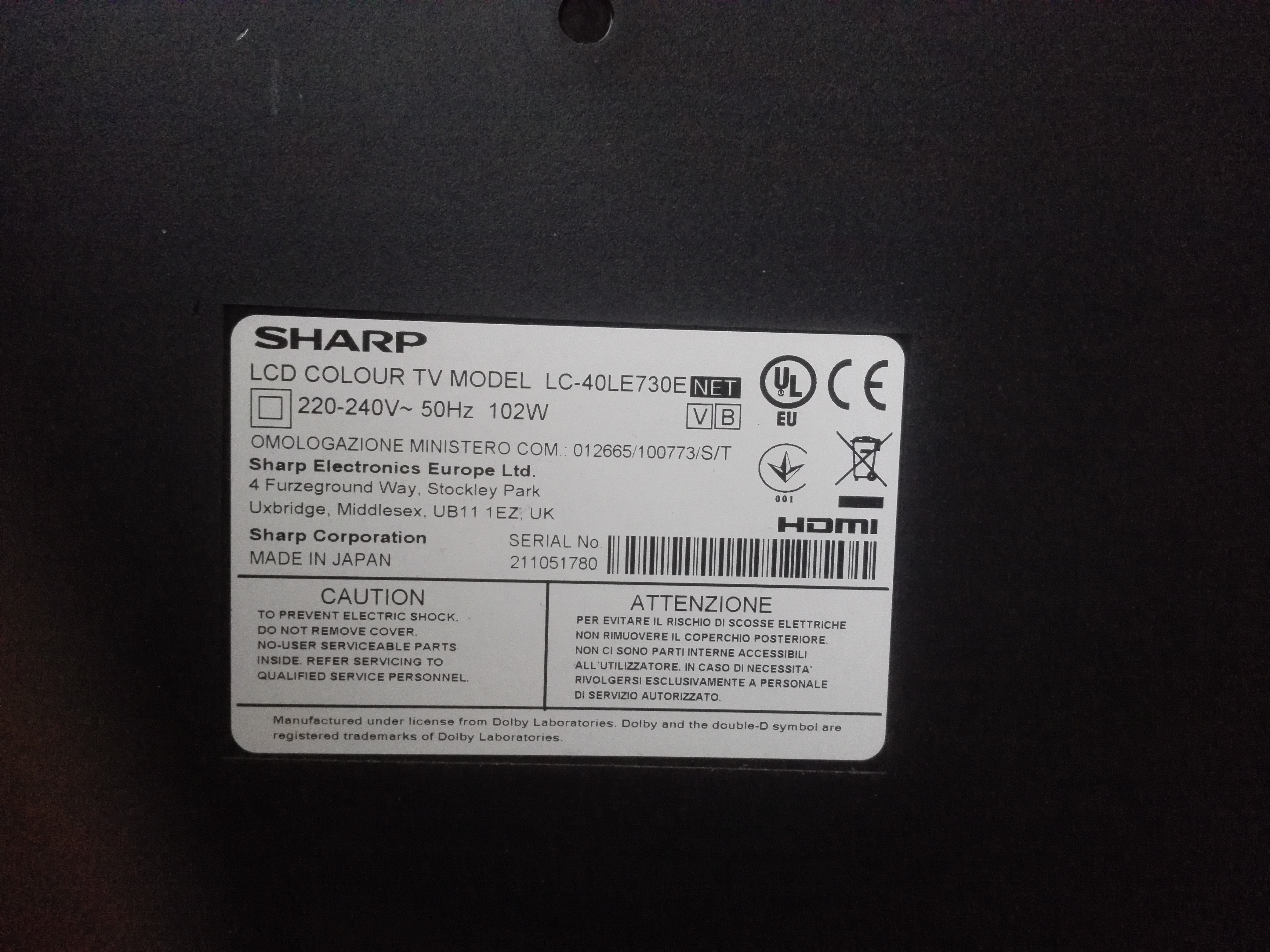

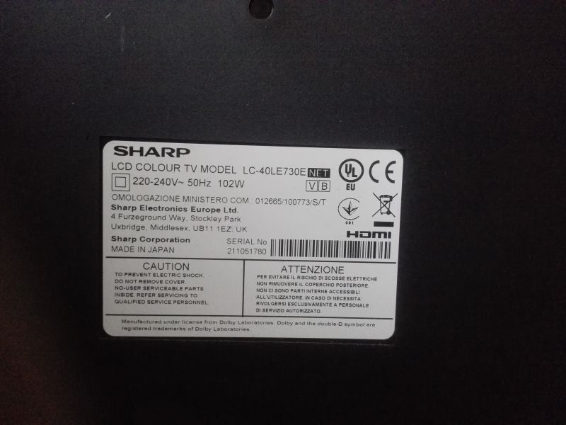

  • #6 17929394
    bartekke
    Posty: 507
    Pomógł: 62
    Ocena: 75
    Daj fotkę tabliczki znamionowej. Soft jest na 100%.
  • #7 17929447
    admin1234567
    Posty: 8
    Szukam płytki głównej do TV Sharp LC40LE730EVNET
  • #8 17929512
    bartekke
    Posty: 507
    Pomógł: 62
    Ocena: 75
    To typowy model LC40LE730NETB. Potrafisz wczytać soft z pendrive-a? Jeśli tak, mogę dać Ci soft.
