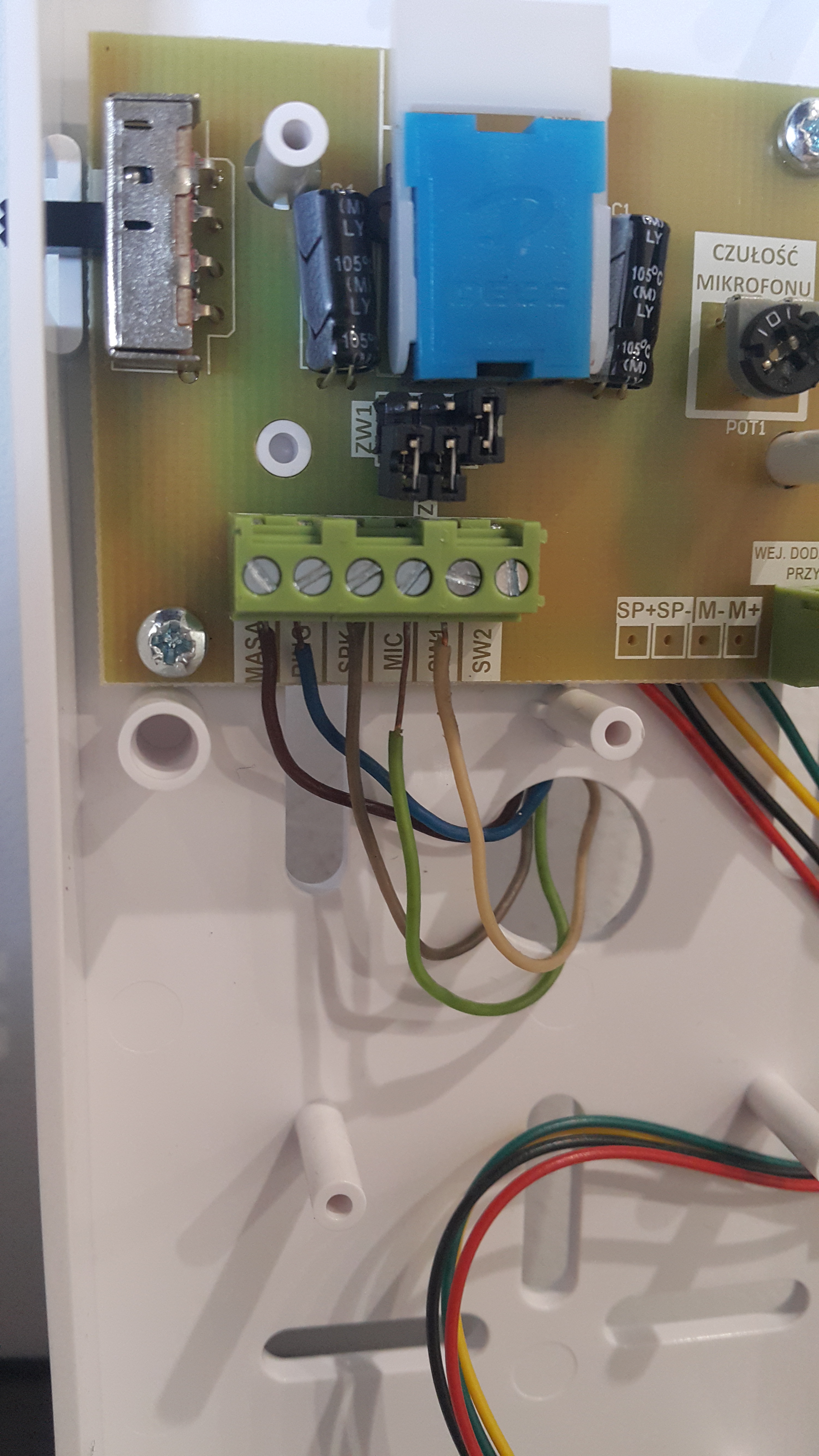

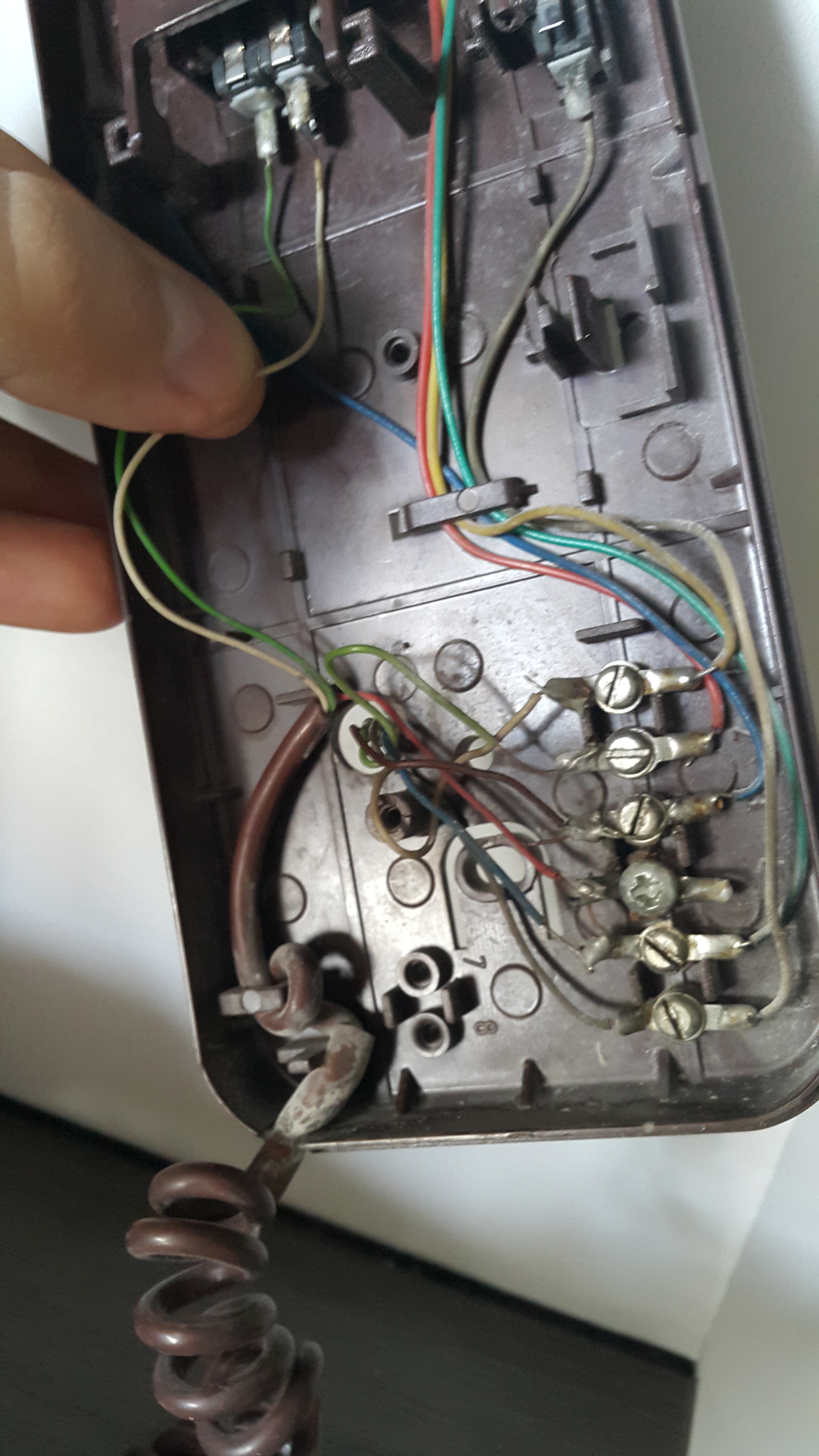

    Hej, potrzebuje pomocy w podłączeniu Unifon w miejsce starego domofonu. Stary domofon podłączony na 5 żyłach.
    Jak podłączyć Unifon Cyfral Smart 5p - schemat dla 5 żył
    w nowym podłączyłem to na razie tak, ale nie działa jak powinno
    Dostępne przwody:
    1. brązowy
    2. niebieski
    3. szary
    4. zielony
    5. biały

    Stary unifon to Laskomex. Ma on następujący układ wyprowadzeń od góry:
    wywołanie - RING
    słuchawka - SPK
    mikrofon - MIC
    masa - MASA
    przycisk - SW1
    Kabelki zatem przepnij tak jak napisałem. Kolory znasz.
  • #3 17907209
    jjmsystem
    Posty: 2
    Działa :) dzięki
