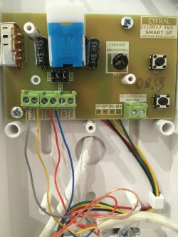

    Cześć, piszę w sprawie podłączenia nowego unifonu, jak w tytule Cyfral 5p.
    Jestem kompletnym laikiem w tej sprawie.
    Szukałem tutaj info na ten temat i popróbowałem różnych rozwiązań ale bezskutecznie.
    Problem w tym że nie mam zdjęcia starego domofonu i wskazówek jak było po podłączane. Wiem, że tylko 4 kabelki były podłączone, a dwa pozostawały luźne. Obecnie nie podłączone pozostaje jeden z czerwonych oraz ten brązowy.
    Obecnie sytuacja wygląda jak na zdjęciu
    ZW 1 - zdjęte
    ZW2 - założone
    ZW3 - założone
    pytanie czy te zaworki mają przód tył? lewo prawo?
    Jesteście w stanie nakierować jak to powinno być podłączone? jaki kolor gdzie?
    z góry dziękuję i pozdrawiam
    Jakoś słabo kolega szukał ;)
    Jak prawidłowo podłączyć unifon Cyfral Smart-5P bez schematu?
    Gdyby kolega przeczytał poradnik sąsiadujący z kolegi tematem to by wiedział dwie rzeczy:
    1.To że warto się upewnić, czy unifon nadaje się do systemu zainstalowanego w budynku.
    2. jeżeli unifon pasuje do instalacji, to jak go podłączyć na słuch.
    Zapraszam do lektury.

    Dzięki za odpowiedź.
    Przyznaje się, że jest to dla mnie skomplikowane i z tego powodu poszukuję tutaj rozwiązania.
    Idąc opisanymi krokami doszedłem do tego miejsca które przedstawione jest na zdjęciu w pierwszym poście.
    Na dole po wybraniu numeru automatycznie zapala się error a dokładnie "OFF" i nic nie dzwoni.
    Jest ktoś w stanie podpowiedzieć jakie kolory kabelków w moim przypadku do jakich gniazd powinny zostać podłączone?
    zworki pozostawiłem tak jak podaje instrukcja dotycząca instalacji 4 żyłowej z otwieraniem w linii mikrofonu.
    nie wiem co dobrze co źle, proszę i z góry dziękuję za wskazówki.
    pozdrawiam

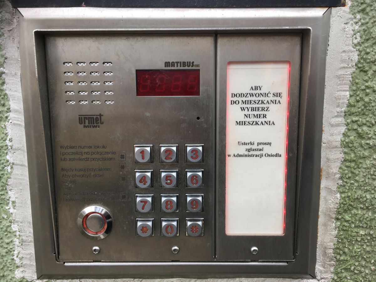

    Daj zdjęcie kasety, z której się do Ciebie dzwoni.

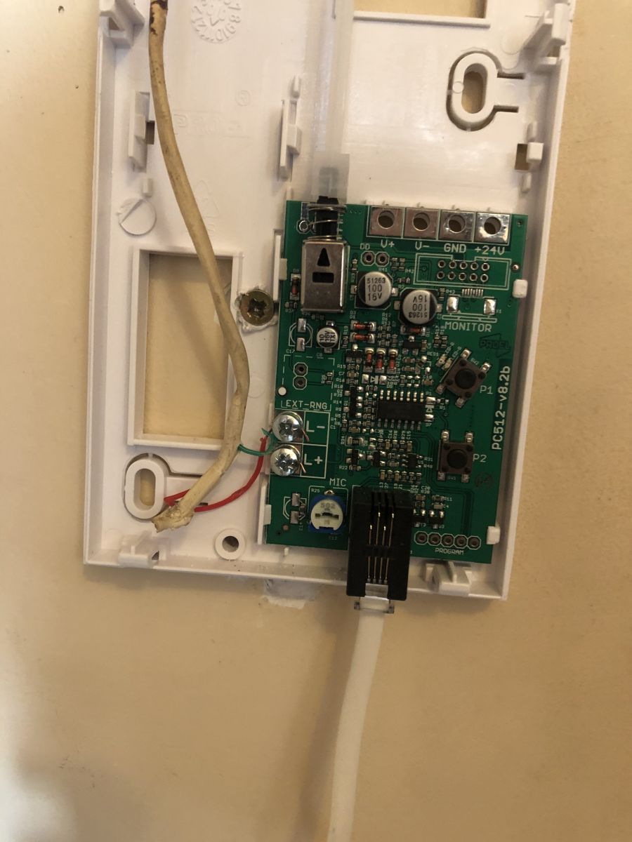

    Witam Panowie,
    Kupiłem Proel, intuicyjnie podpinając czerwony na plus nie działa w ogóle, podpięte tak jak na zdjęciu słychać dzwoniący domofon, rozmowy innych w bloku, ale nie można otworzyć, w żaden sposób zareagować. Z góry dziękuje za pomoc Jak prawidłowo podłączyć unifon Cyfral Smart-5P bez schematu?
    Sprawdziłeś polaryzację żył?
    Wykonałeś programowanie? https://www.youtube.com/watch?v=eAPR77BzzCM
