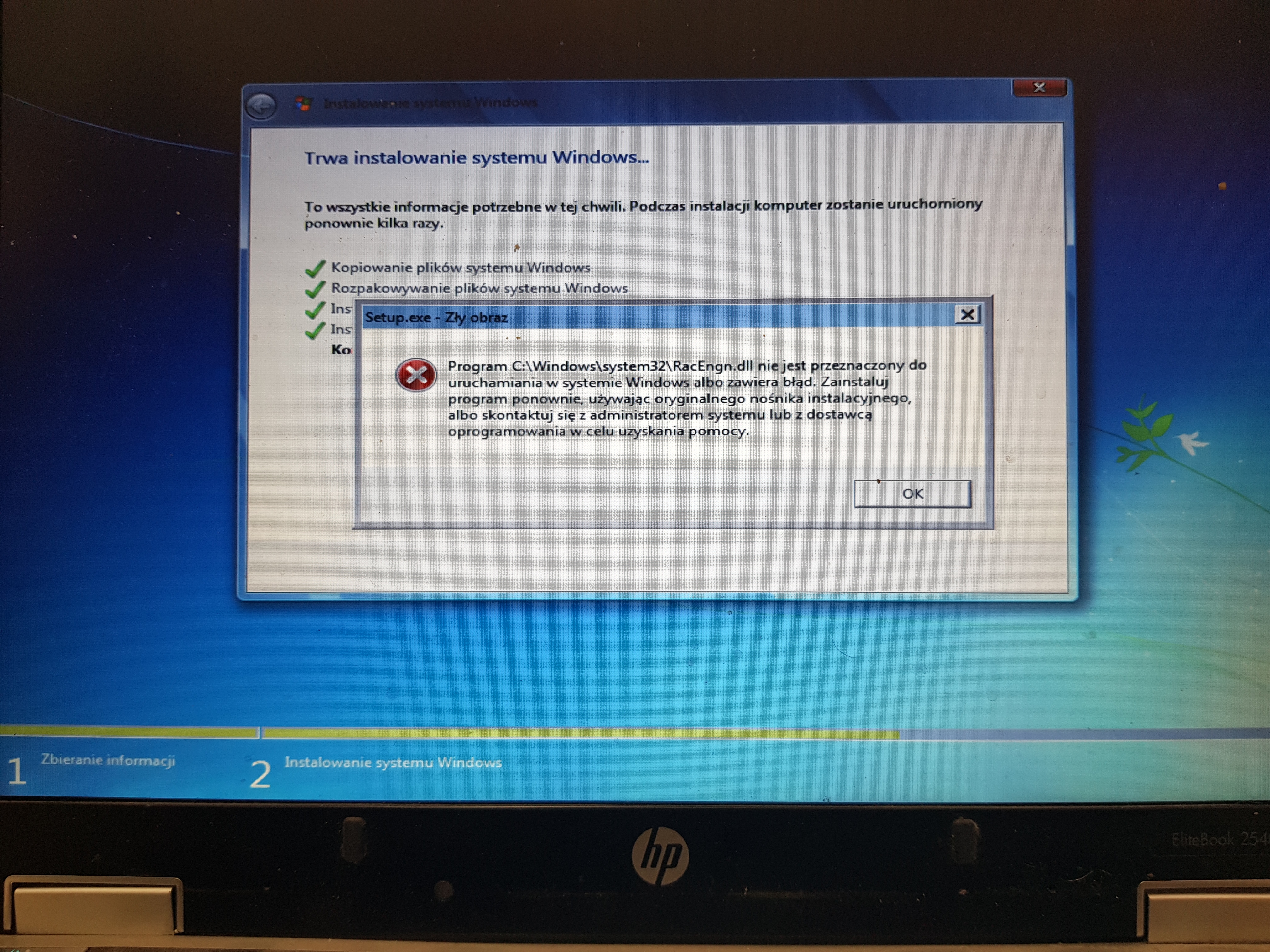

    Witam. Posiadam laptopa Hp Elitebook 2540p. Do niego zamiast napędu mam podłączony dysk hdd 2TB i na nim zainstalowany system Win10.
    Z racji tego, że ten dysk jest powolny chciałem odpalać system z dysku ssd 1,8", a ten 2TB mieć na pliki.
    Wczoraj kupiłem adapter msata to micro sata, przejściówkę kątową i dysk 120gb Kingston na msata.
    Po złożeniu, zainstalowaniu tego dysku i włączeniu laptopa w systemie go nie widać :/

    Ok udało się. Bios go wykrył, ale pojawił się błąd podczas instalacji, który jest za każdym razem po uruchomieniu i nie da się przejść dalej.
    Udało mi się odpalić instalację win7 z pendrive. Wybrałem dysk, pliki się przekopiowały, rozpakowały, komputer się zresetował, żeby dalej instalować system A tu takie coś. Błąd podczas instalacji Windows na dysku ssd msata podłączonym do micro sata

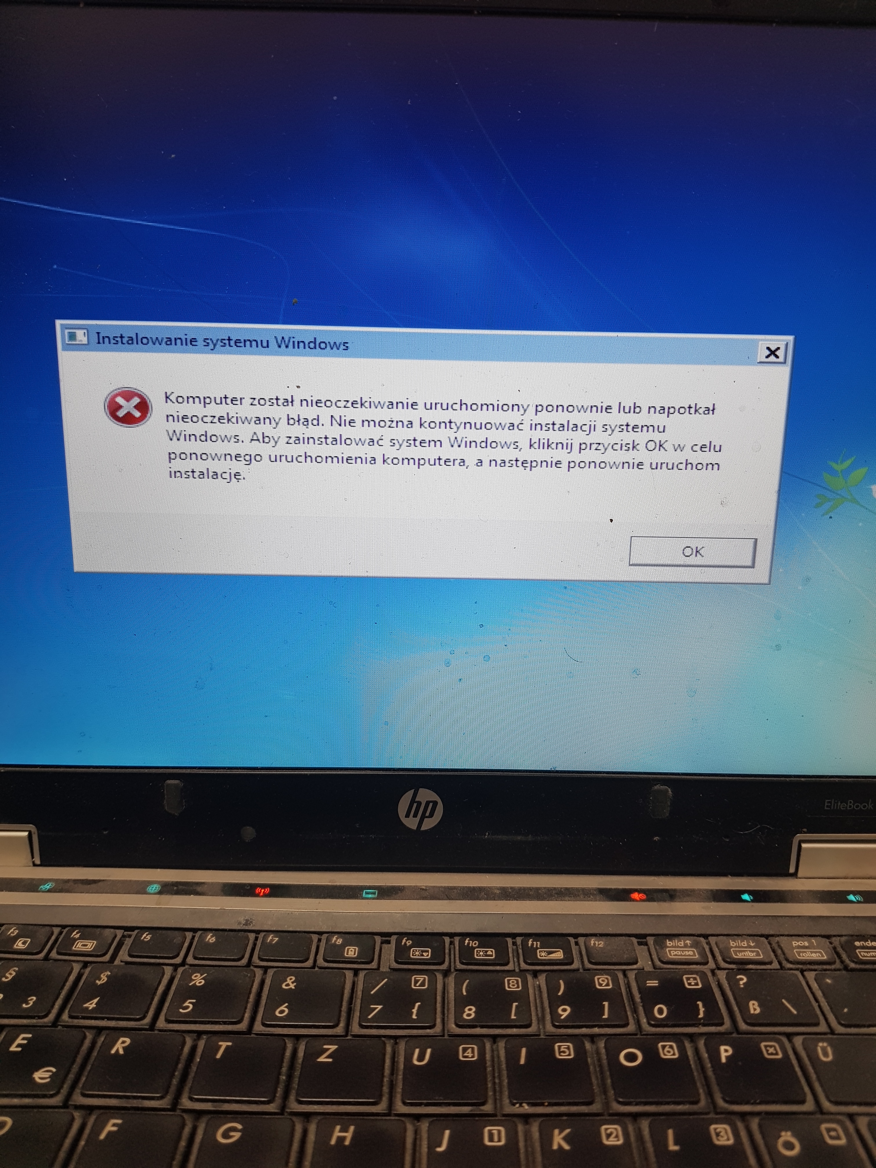

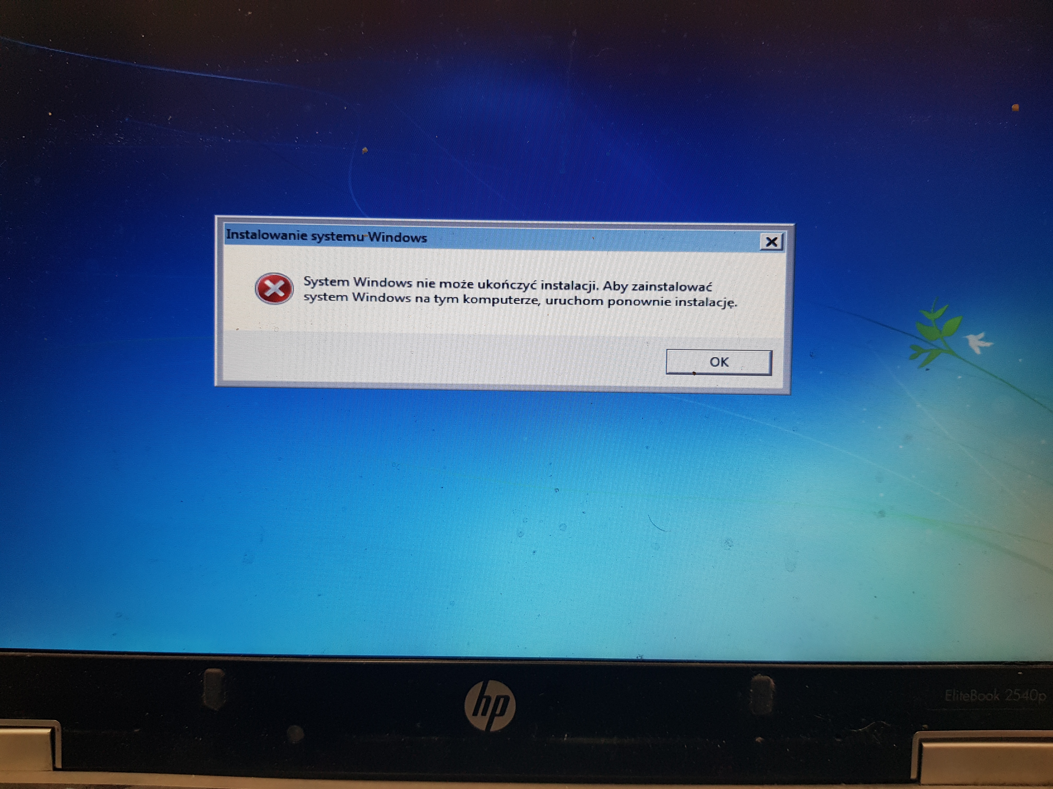

    Przestawiłem w biosie kolejność uruchamiania na pendrive jako pierwszy i dysk jako drugi. Po ponownej instalacji pojawia mi się taki napis: Błąd podczas instalacji Windows na dysku ssd msata podłączonym do micro sata
    A po ponownym uruchomieniu coś takiego:

    Ten laptop obsługuje dyski micro sata . 120 GB ssd w tym standardzie to 130 zł.

    To może być spowodowane słaba jakością tego adaptera. Sam przerobiłem kilka szt. tej przejściówki. W ostateczności możesz postawić system na tym twoim dysku na innym komputerze.

    A jak myślisz - może dało by się sklonować system na ten dysk i tak go odpalić?
