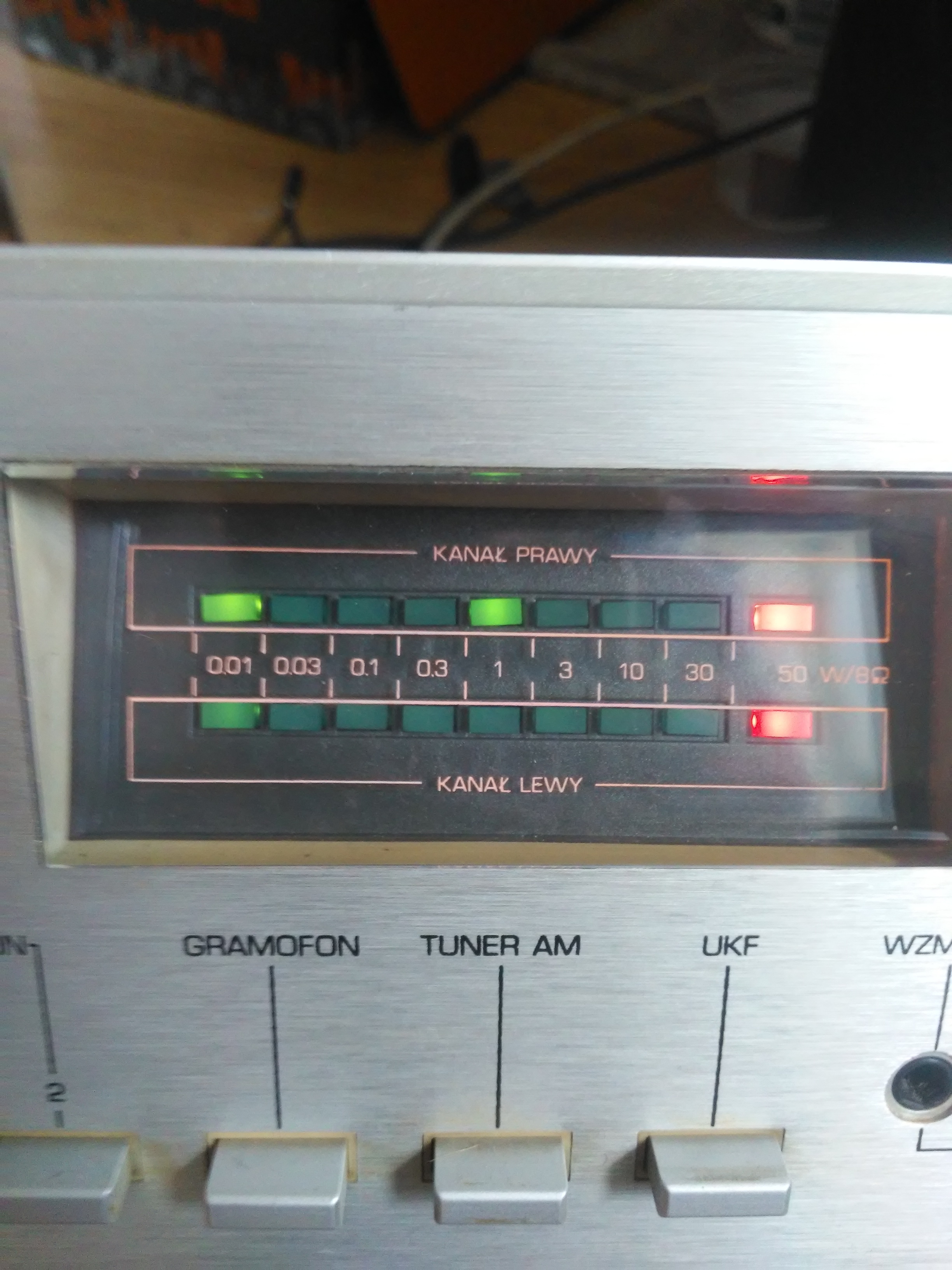

    Dodam jeszcze że wskażniki wysterowania wyglądają tak Radmor 5412: Niezmiennie wysokie napięcia 18V/42V mimo regulacji
    Jak rozumiem jeśli nie bezpieczniki to tranzystor tylko który?

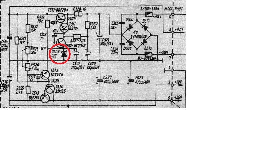

    W pierwszej kolejności sprawdź napięcie na diodzie Zenera - D509. Musi być 12V Radmor 5412: Niezmiennie wysokie napięcia 18V/42V mimo regulacji .

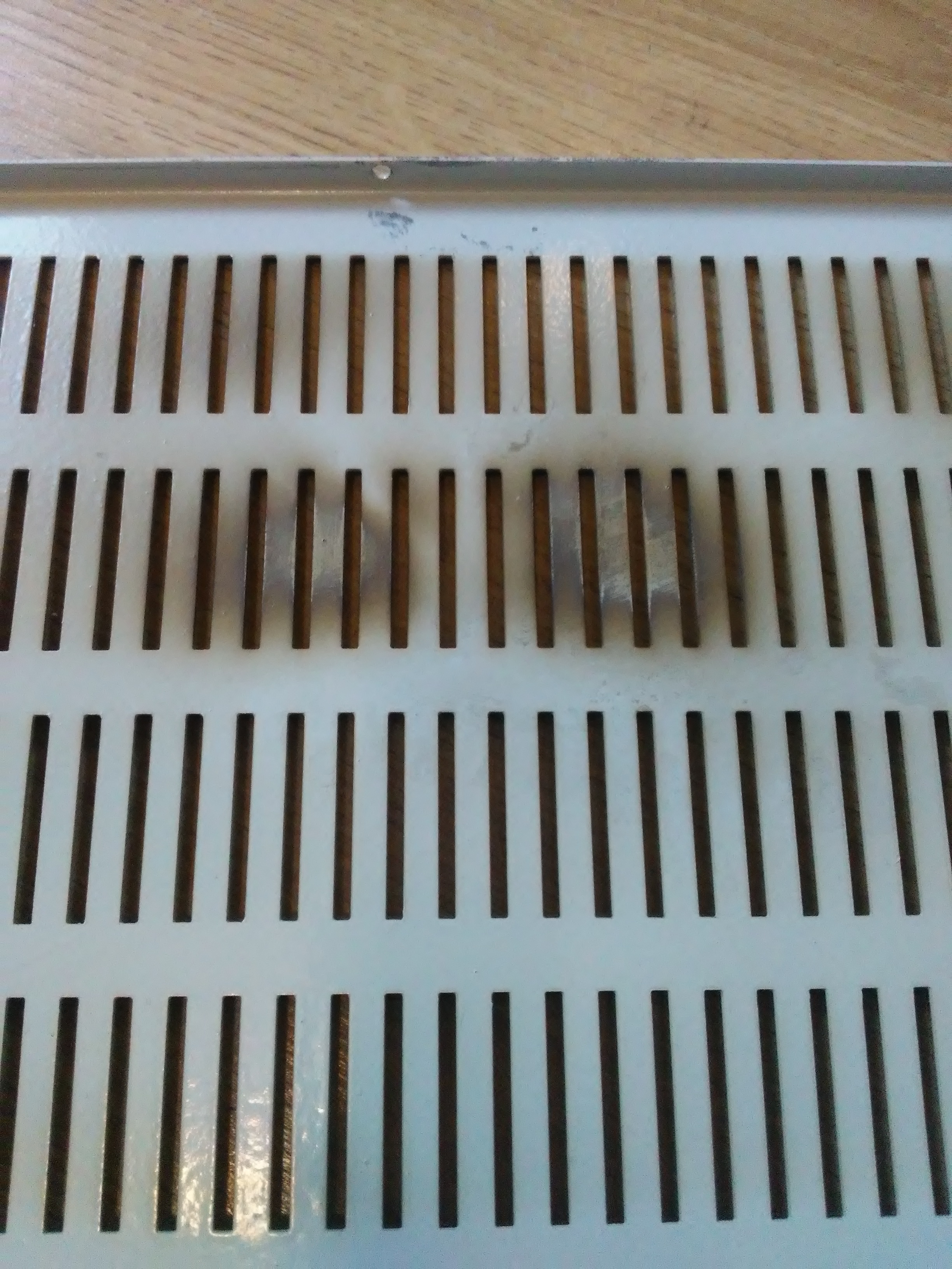

    To bardzo się grzały jak sprzęt chodził Radmor 5412: Niezmiennie wysokie napięcia 18V/42V mimo regulacji
    Takie ślady są na wewnętrznej stronie pokrywy nad ich radiatorami.

    Na wyprowadzeniach diody Zenera D509 , a także na E T512 i T513 napięcie powinno wynosić 12V. Odchylenie napięcia w obie strony więcej niż 0.5 V oznacza uszkodzenie diody.

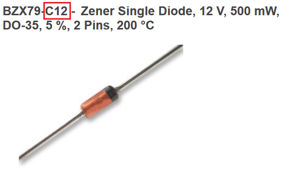

    Na tych tranzystorach jes 27.5v czyli jak rozumiem dioda do wymiany.
    Czyli jutro kupię i wymienię.
    Czyli dioda C12 12v

    Kolego, ksawery1999! W post#5 rekomendowałem ci wymierzyć napięcie na E T512 T513 . To napięcie jest ustabilizowane diodą Zenera 12V . W post#6 zawiadomiłeś, że napięcie na wskazanych tranzystorach składa 27.5V. Jeśli nie pomyliłeś się w wymiarze, to nie mogę zrozumieć, dlaczego powstają wątpliwości w zdatności do użytku diody. Rekomenduję ci złożyć schemat jak na zdjęciu i sprawdzić obie diody - stary i kupiony. Jeśli na obu będzie 12V - pomyliłeś się i nie w tym punkcie mierzyłeś.Jeśli wejściowe napięcie będzie więcej 15V zwiększyj opór rezystora . Radmor 5412: Niezmiennie wysokie napięcia 18V/42V mimo regulacji
