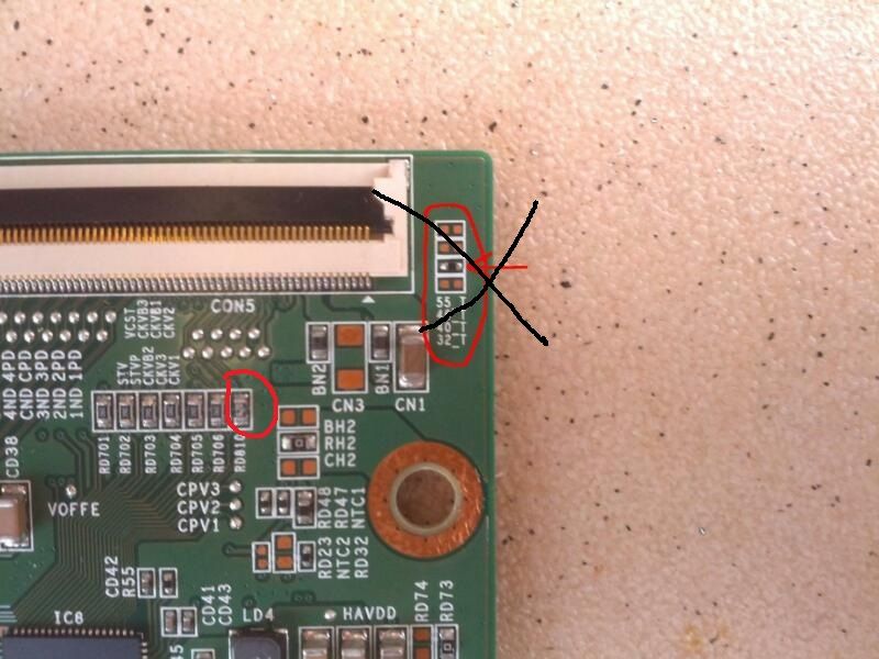

    Poszukuję schematu T-con EDL_4LV0.3. od Sony Bravia KDL 40X720
    Pomocy
    Jaki to tranzystor QD2

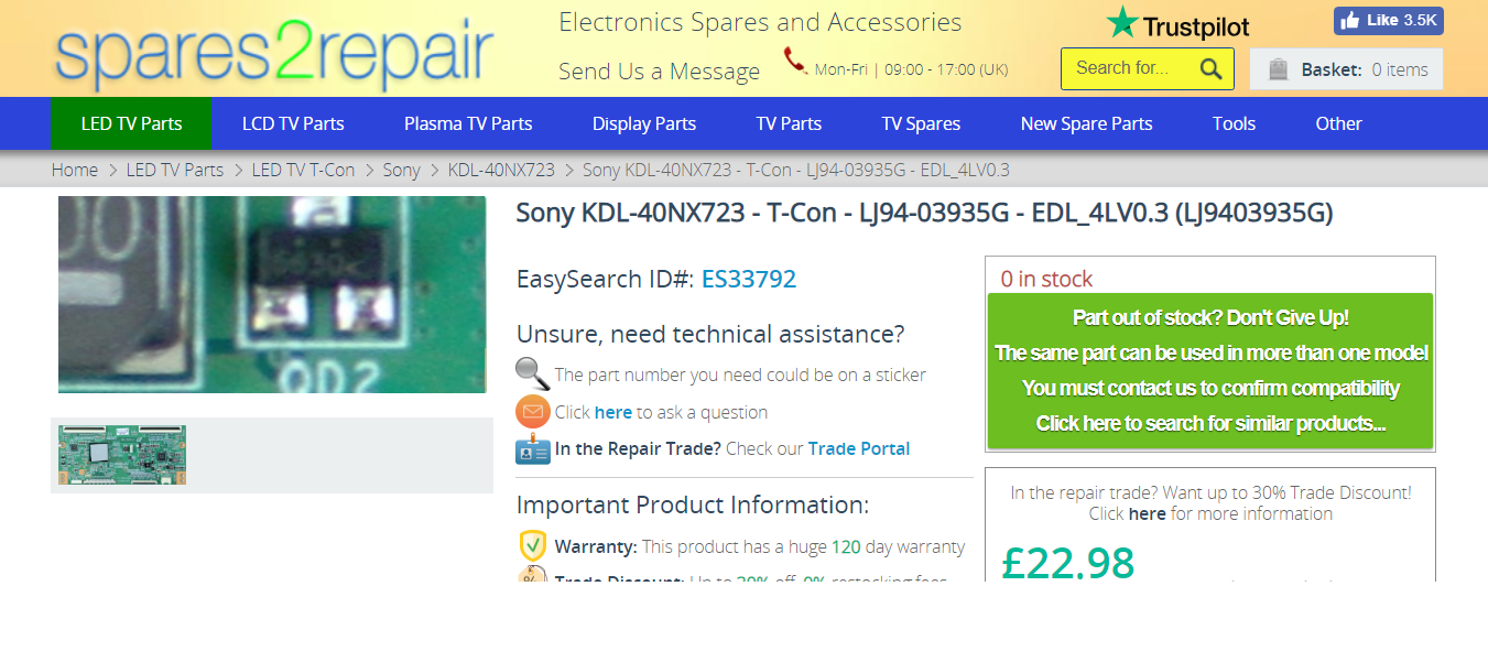

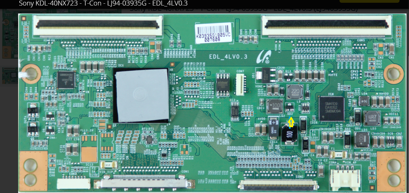

    Ale patrząc na foto. T-CON: EDL_4LV0.3 , w tym modelu może matryca LTY400HF09.V03) lub ...
    Spoiler:
    CXD4729GB
    SM4109
    ISL24835IRZ , 402WP , 25Q80BVSIG
    Sony Bravia KDL40X720 - Identyfikacja tranzystora QD2 na T-con EDL_4LV0.3 Sony Bravia KDL40X720 - Identyfikacja tranzystora QD2 na T-con EDL_4LV0.3
    tranzystor QD2 pracuje w ukladzie SM4109
    Aplikacje SM4109 dawano na forum / i mu podobnych ukłądów
    QD2 to tylko 3-pin. łatwo rozrysować na kartce +ołowek, potem pomierzyć i zobaczyć pod które z pin SM4109 są podłaczone i ...
    :idea: rozwiązanie masz gotowe.

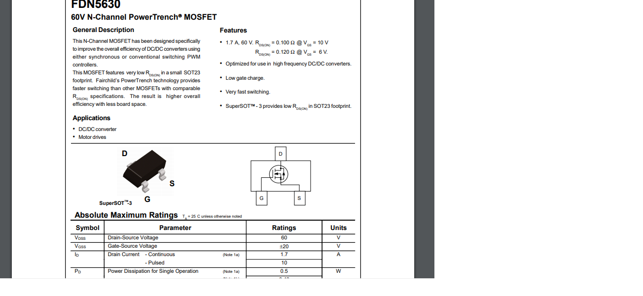

    Dzięki serdeczne za info.
    Wymienię tranzystor QD2 FND5630 (zawarty we wszystkich kierunkach), jak tylko dostanę. Na razie znalazłem tylko na alliexpresie, trochę to potrwa. Może ktoś wie gdzie jest możliwość kupienia szybciej.

    Nie ma żadnych odpowiedników, popatrz po rozwiazaniach T-con opisywane na forum
    *za Link
    Np. ZXMN6A07F Link
    czyli klasyk 7N7

    Na schemacie EDL_4LV0.3 CD23 jest oznaczone 2200 ONF/6,3v
    jaka to pojemność nie mogę rozszyfrować czy 2200nF to 2,2µF czy 2200µF na 6,3v. według mnie 2,2µF 6,3V.

    can somebody help with the value of resistor RD810. My resistor looks like burned out and there is no picture.

    Wymieniłem zwarty tranzystor FND5630 wszystko OK.
