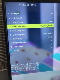

    Zrobiłem aktualizację telewizora na wersje 4,43, po wszystkim obraz obrócił się do góry nogami, a ekran jest zaśnieżony. Obraz obróciłem, a żeby naprawić zaśnieżony obraz muszę wejść w menu serwisowe => ustawienia panela => LVDS Ti mode muszę przestawić na jeida, a LVDS Color Bits przestawiam na Ti_10Bit_mode... wtedy wszystko jest Ok, wszystko działa jak należy.
    Ale muszę to robić przy każdym włączeniu telewizora. Da się jakoś zapamiętać te ustawienia?

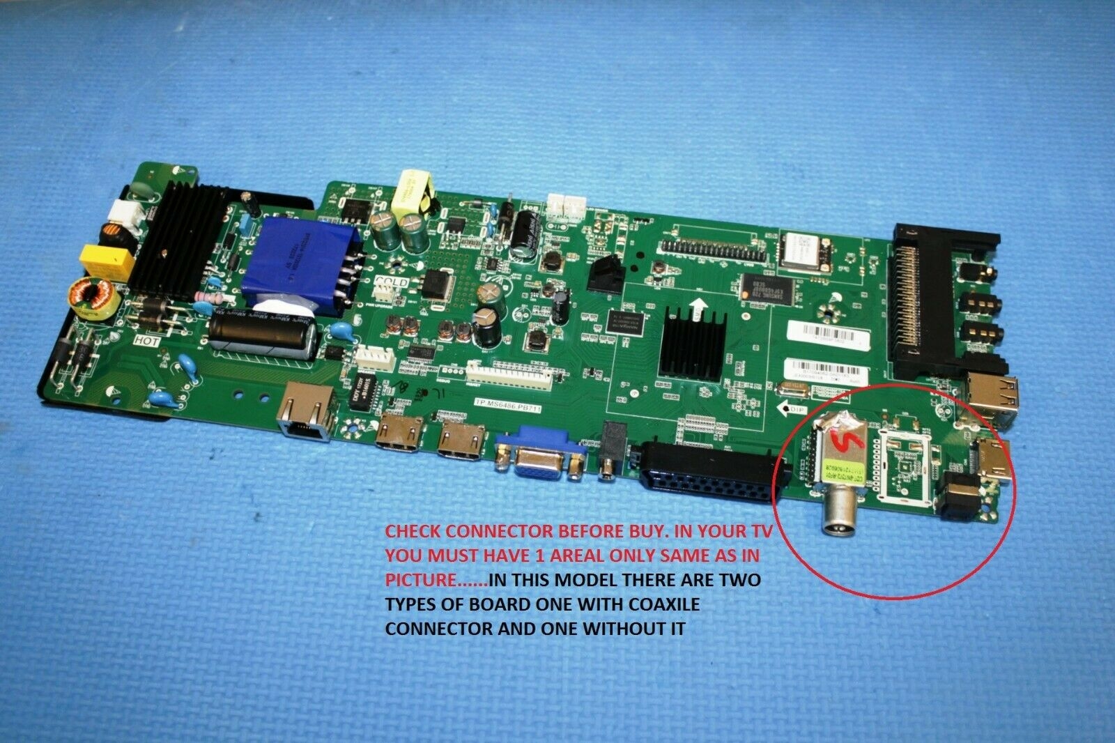

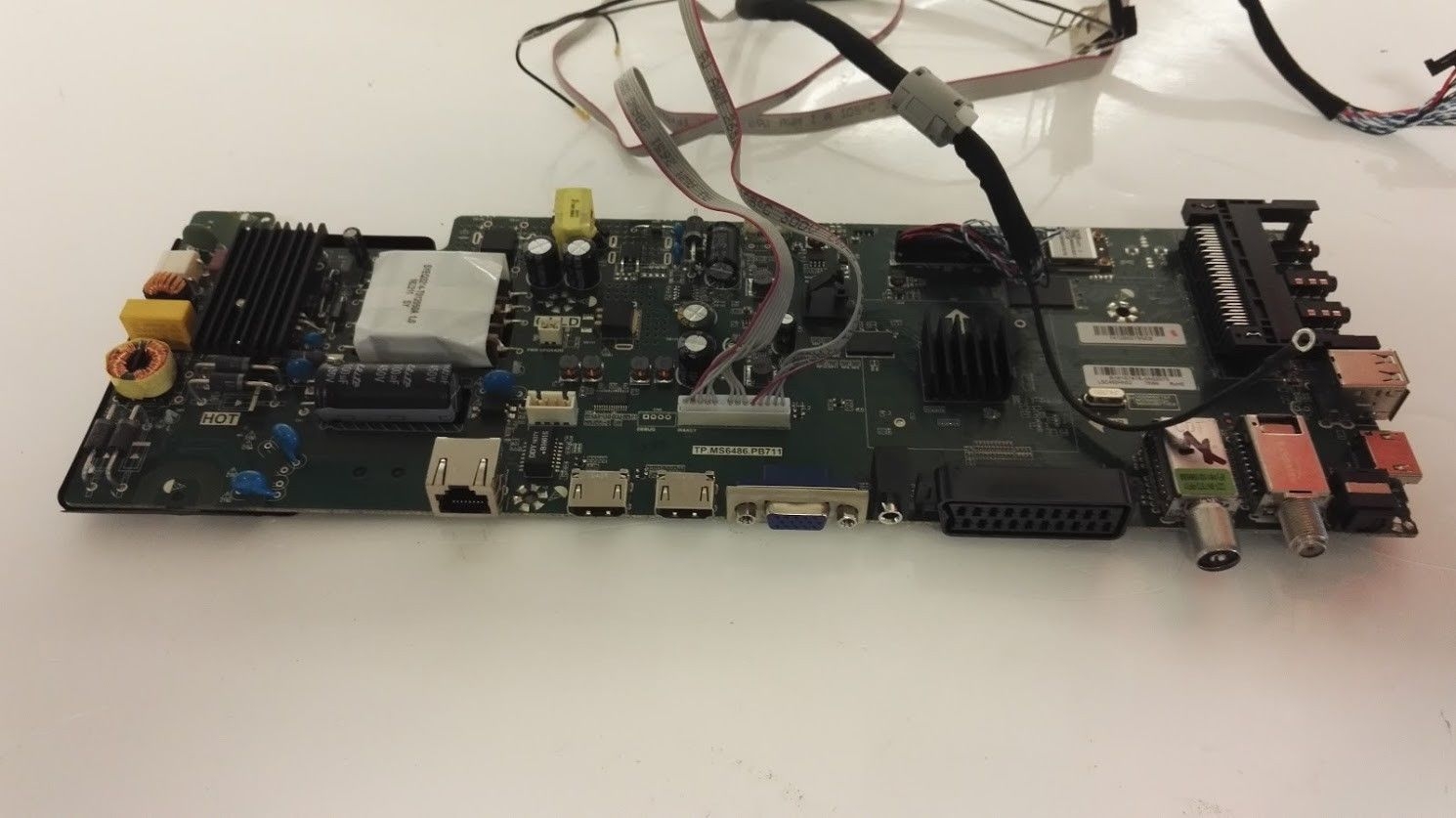

    Zacznijmy od tego
    - poniżej main dla tej serii TV Sharp LC-40CFG6452E POWER/MAIN BOARD,
    and matrix LSC400HN02
    - chassis i jego nazwa widoczne ,
    * SPI: 25Q64 / NAND U2 MX30LF4G18AC
    Sharp LC-40CFG6452E - Jak zapamiętać ustawienia po aktualizacji?
    O regulacjach na tym chassis na tym forum coś pisano.
    Sharp LC-40CFG6452E - Jak zapamiętać ustawienia po aktualizacji? Sharp LC-40CFG6452E - Jak zapamiętać ustawienia po aktualizacji? Sharp LC-40CFG6452E - Jak zapamiętać ustawienia po aktualizacji?
    * foto wer. z 1-ym tunerem
    - nr. aktualnego firmware powinien być na jedntm z dwóch białych stickerów
    Nie znajdziesz firmware ... nowa płyta 30 funów

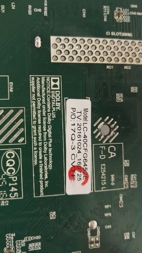

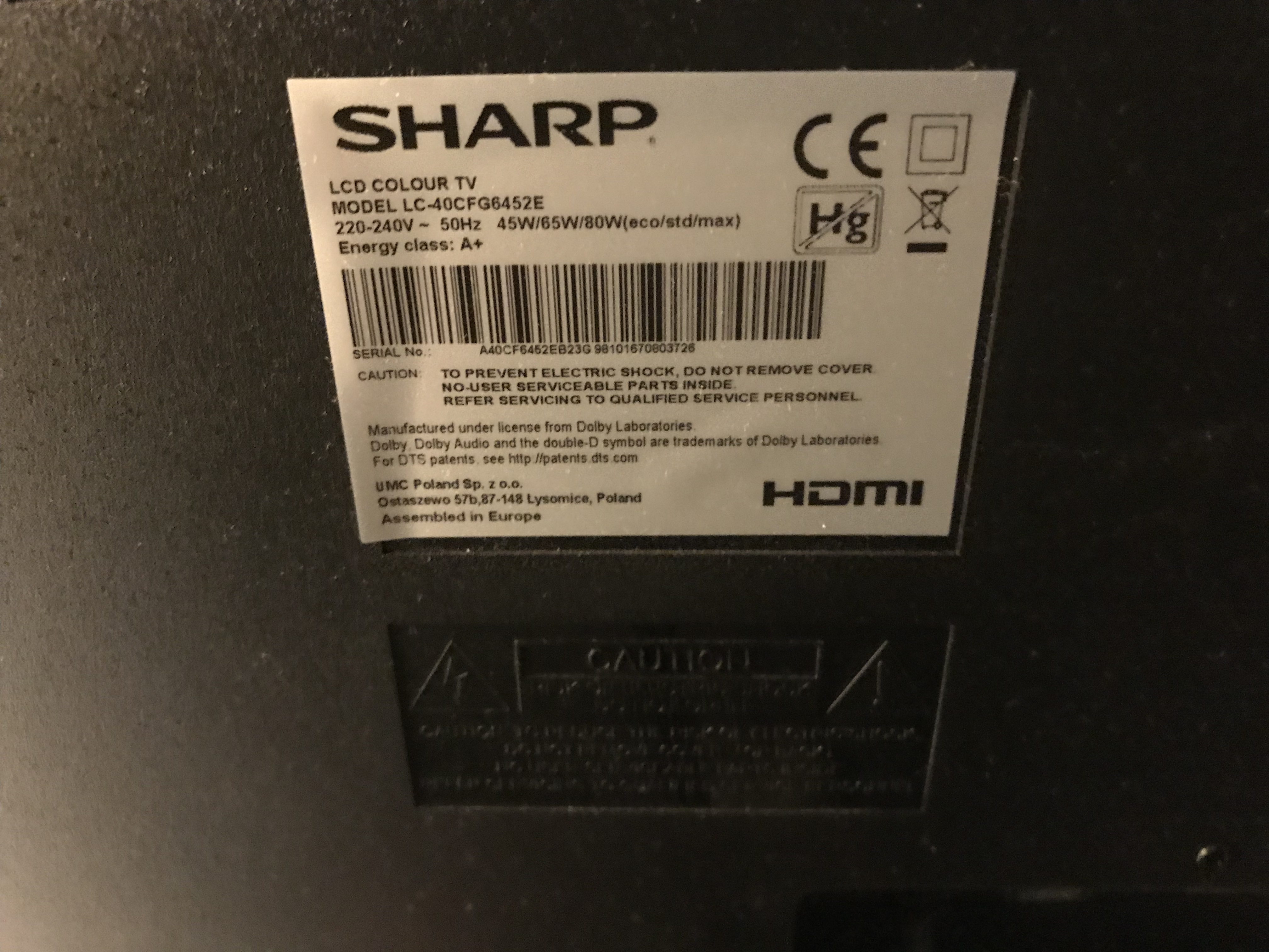

    can you post a photo of the label on the back of the TV? with model and serial number
  • #8 17921743
    premo
    Posty: 12
    Ocena: 3
    #10 17921899
    billobirillo
    Poziom 33  
    Posty: 1142
    Pomógł: 338
    Ocena: 800
    I don't know where you found the sw version 4.43
    latest sw version, for this model, is 4.48

  • #13 17922257
    lisek
    Serwisant RTV
    Posty: 40022
    Pomógł: 6360
    Ocena: 6891
    Tak odsyła Sharp ...wg. jego modelu!
    Podaj swoją wer.

    elmofag napisał:
    Niestety mam ten sam problem (identyczny TV). Pobrałem nowszy soft ze strony Sharpa i nieświadomy, że jest wadliwy wgrałem go. Efekt ten sam: odwrócony obraz i kolory do bani. Czy autorowi udało się rozwiązać problem złego softu? Ewentualnie czy jest możliwość zapisania na stałe tych ustawień w Menu Serwisowym? No i brawa dla Sharpa, że dalej można pobrać z oficjalnej strony soft do tego modelu, który uwala TV.
    post a photo of the label on the back of the TV: with model and serial number, like this one
