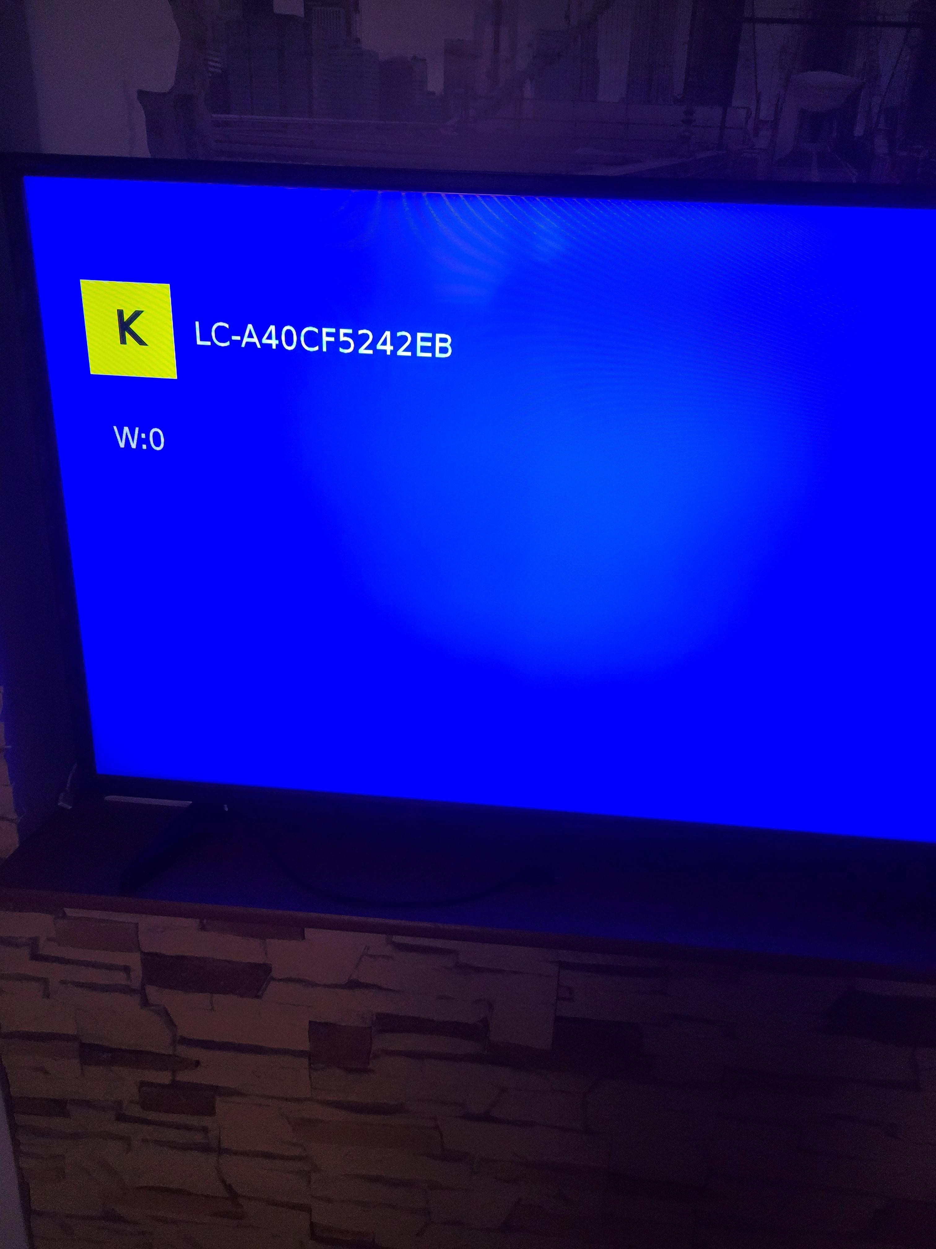

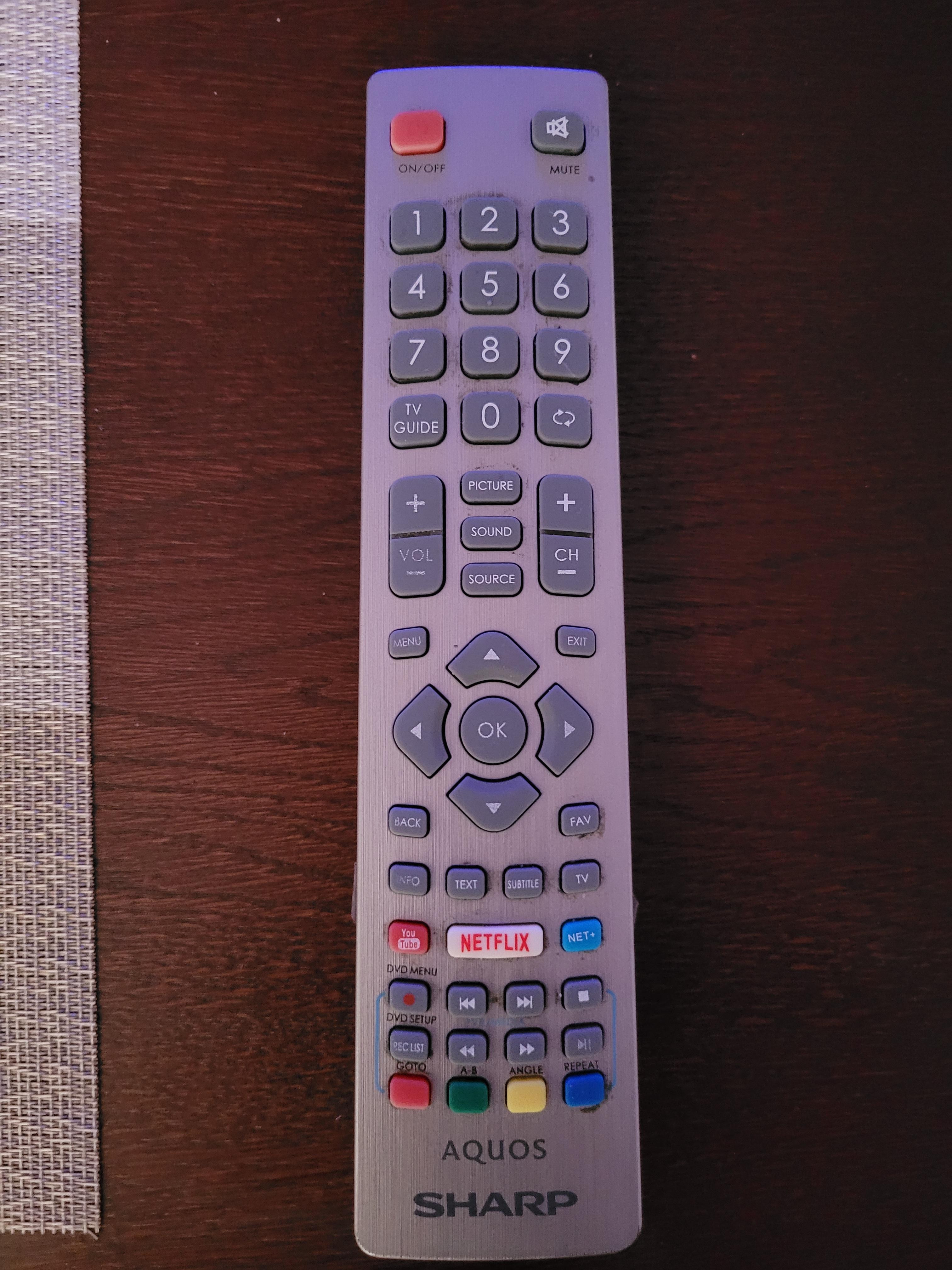

    Witam. Jak naprawić ten problem? Jednego dnia włączyłem telewizor i nagle taki ekran mam. Zmieniał się język za każdym razem, gdy uruchomiłem TV, teraz jest, ale to K nadal zostało i za każdym razem resetują mi się kanały, jakby do stanu początkującego. Był serwisant od telewizji, ale on nie umie tego zrobić, bo to wina telewizora, a nie ich. Wiem, że już był taki temat, ale ja nie mam przy telewizorze żadnych przycisków input ani zmiany głośności. Kod 1147 też nie działa, bo nawet nie wiem, gdzie go wpisać. Wpisuję w menu, nic się nie dzieje. W source edit to tylko zmiana nazwy tej anteny, znaczy ja mam kartę w telewizorze. Robiłem wszystko. Wyjmowałem kartę, odłączałem od prądu, resetowałem kanały od nowa, również pierwszą instalację robiłem, nic nie pomaga. Macie jakieś rady? Z góry dziękuję za pomoc. Po prostu on nie zapamiętuje ustawień. Cały czas mam głośność na 56. I kanały też się usuwają, które wyszukam. Wysyłam dwa zdjęcia monitora i jaki mam pilot.

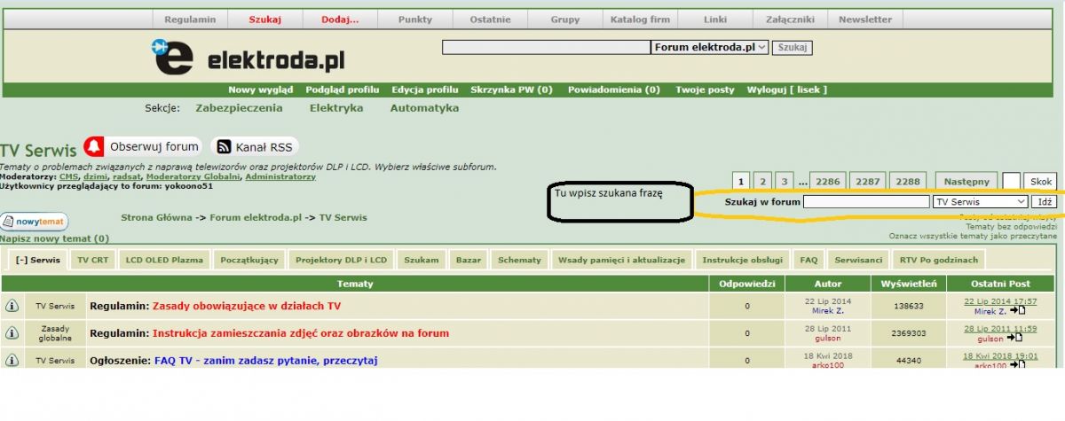

    Było wiele razy o literze K w TV Sharp.
    Opcja Szukaj i masz
    Fraza: Sharp K Szukaj na wybranych forach Znaleziono 334 wyników

    No przeglądałem i w większości było -V i -P , są nawet filmiki jak to zrobić. Ale co z tego skoro ja u siebie żadnych przycisków nie mam. Tak samo z tym pinem nigdzie nie ma opcji,żeby wpisać. To też odpada. Kolejne rozwiązanie wgrać aktualizacje oprogramowania przez pendrive. Pytanie jaka ta aktualizacje wgrać. Bo jak tu mi na telewizorze wyświetla, że jest aktualna wersja oprogramowania. Napisałem też na pomoc sharpa mimo, że już mam nie mam gwarancji na ten telewizor. Ale zobaczę może coś odpiszą narazie cisza. Dzwoniłem do nich Ale nie odbierają. A pisze do nich bo też właśnie na tym forum przeczytałem, że wysłali komuś poczta oprogramowanie, które zainstalował przez usb. Więc szukam rozwiazania jakiego się da i próbuje coś z tym zrobić.

    letter K on the screen: tv is in factory mode
    enter in service mode with the sequence MENU 1147 or MENU 1147 1147
    select Init TV or Shipping Init and press ok to reset the tv

    Numer seryjny wyślę jak wrócę z pracy za 4 godziny. A z tym pinem robiłem to już wczoraj i przedwczoraj i nic się nie dzieje, jak wpisuję ten pin w menu, po prostu nie wyświetla mi się nic, jak init tv albo shipping lnit. Na pilocie też tych przycisków nie mam i na tv, jak wspomniałem, też nie. Mogę jedynie wejść w to menu albo ustawienia i wpisać ten pin, ale to nic nie da.

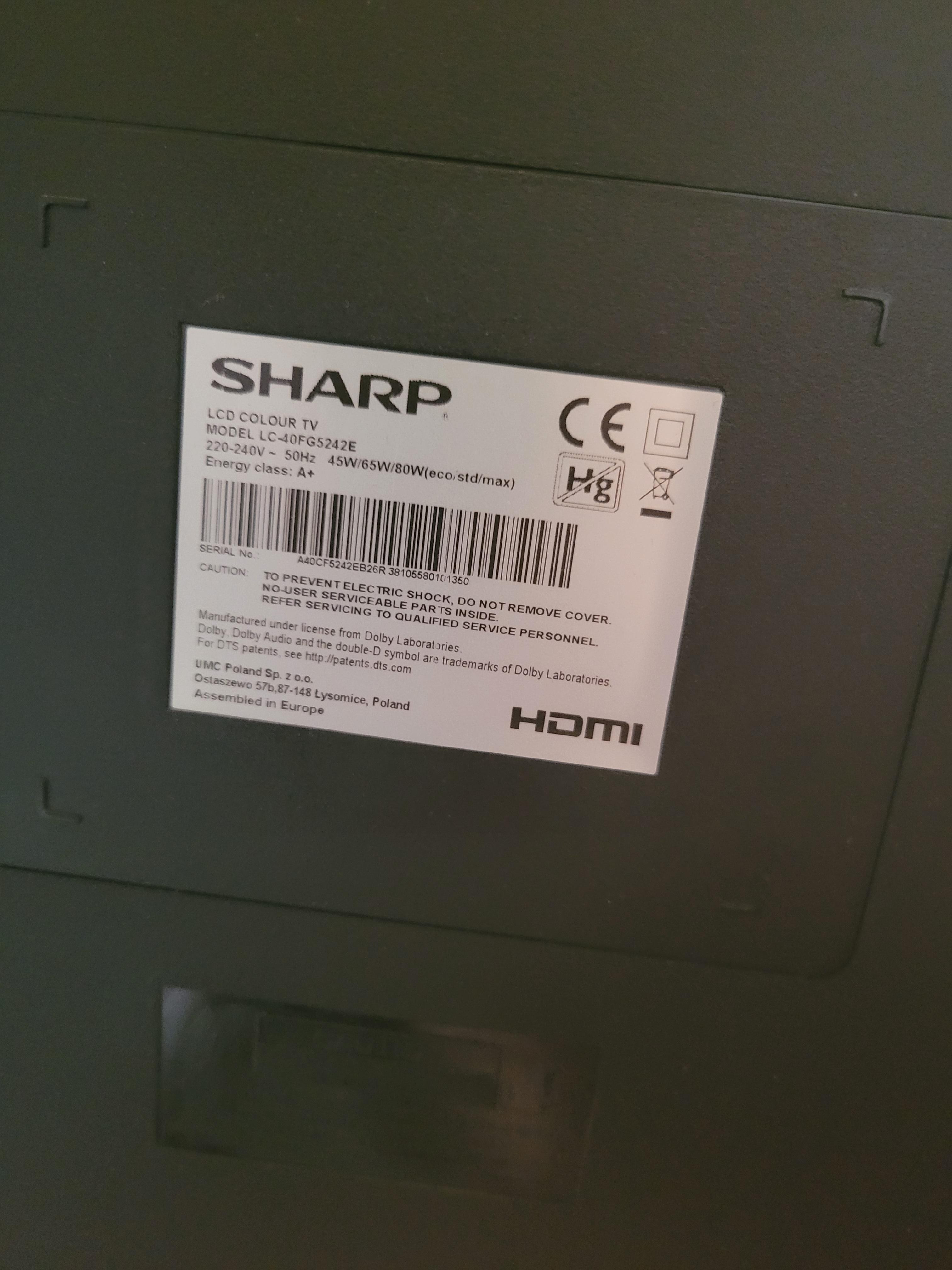

    Przesłali mi aktualizacje soft robiłem wg instrukcji ale teraz kolejny problem przy 85% się wyłączyło i jest migająca dioda niebiesko czerwona. I nie można włączyć telewizora. A infolinia już nieczynna. Niewiem co robić. Mój model to LC-40FG5242E. Przesyłam jeszcze ta zdjęcie z modelem. Myślałem że aktualizacja pomoże tak przez telefon mi mówili. A tu kolejny problem.

    Problem rozwiązany, zadzwoniłem jeszcze raz do tego gościa z infolinii. Okazało się, że pendrive był za duży, 64 GB. Mimo że telewizor obsługuje nawet większą pamięć, to do softu maksymalna jest 8 GB. No i zgadzało. Wszystko ładnie się zainstalowało i wszystko działa idealnie. Dziękuję wszystkim, że chcieliście mi pomóc🙂. Temat do zamknięcia.
