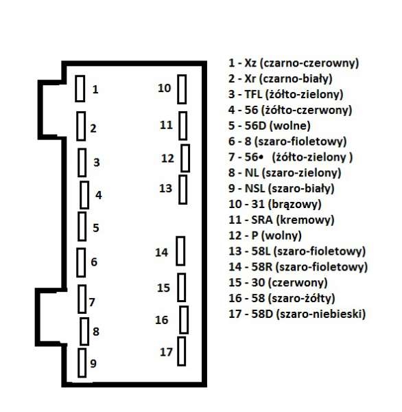

    Kupujesz włącznik ze światłami przeciwmgielnymi przód, wyciągasz stary, przeglądasz kostkę i szukasz przewodu na pinie 8 czy masz przewód szaro zielony - jest to zasilanie poprzez przekaźnik bezpośrednio na lampy przeciwmgielne. Ten właśnie przewód będzie sterował Twoimi światłami przeciwmgielnymi poprzez przekaźnik.

    VW Bora - Montaż i podłączenie przednich świateł przeciwmgielnych
    Styk 8 NL

    Tu Cię zaskoczę - u mnie był ten przewód (rocznik 2002), jednak nie było przewodów do lamp. Nawet jeśli autor postu zakupi włącznik świateł musi ewentualnie dołożyć ten pin 8 i nim wysterować przekaźnik. Oczywiście o zabezpieczeniach (bezpiecznikach) nie pisze bo to wymóg.
