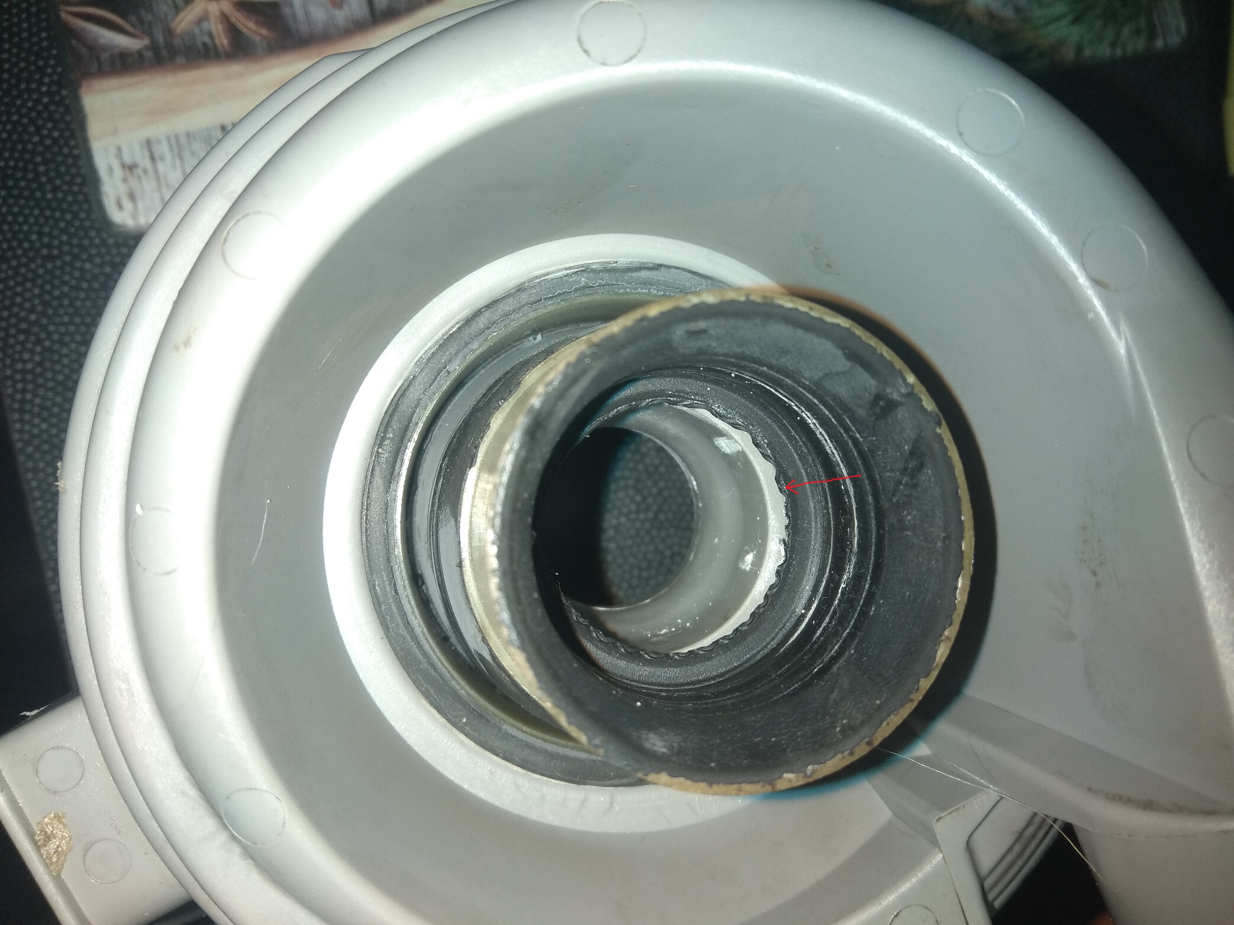

    Bosch SMV69M40EU - czy ta uszczelka od pompy jest do wymiany?
    Mam pytanko czy ta uszczelka od pompy jest do wymiany, miejsce zaznaczyłem strzałką...

    A co, cieknie?

    Padła mi grzałka i to jeszcze ta 85/55, ale wcześniej miałem błąd 15 czyli gdzieś wyciek. Grzałka padła pewnie od wycieku i dlatego szukam gdzie leci. Na pewno leci przez misę, ale jak mam wszystko rozebrane to chciałem się upewnić czy tylko tam, i gdzie taką grzałkę kupić?

    Temat zamykam grzałka zregenerowana, a misa uszczelniona zestawem naprawczym z Bosch.
