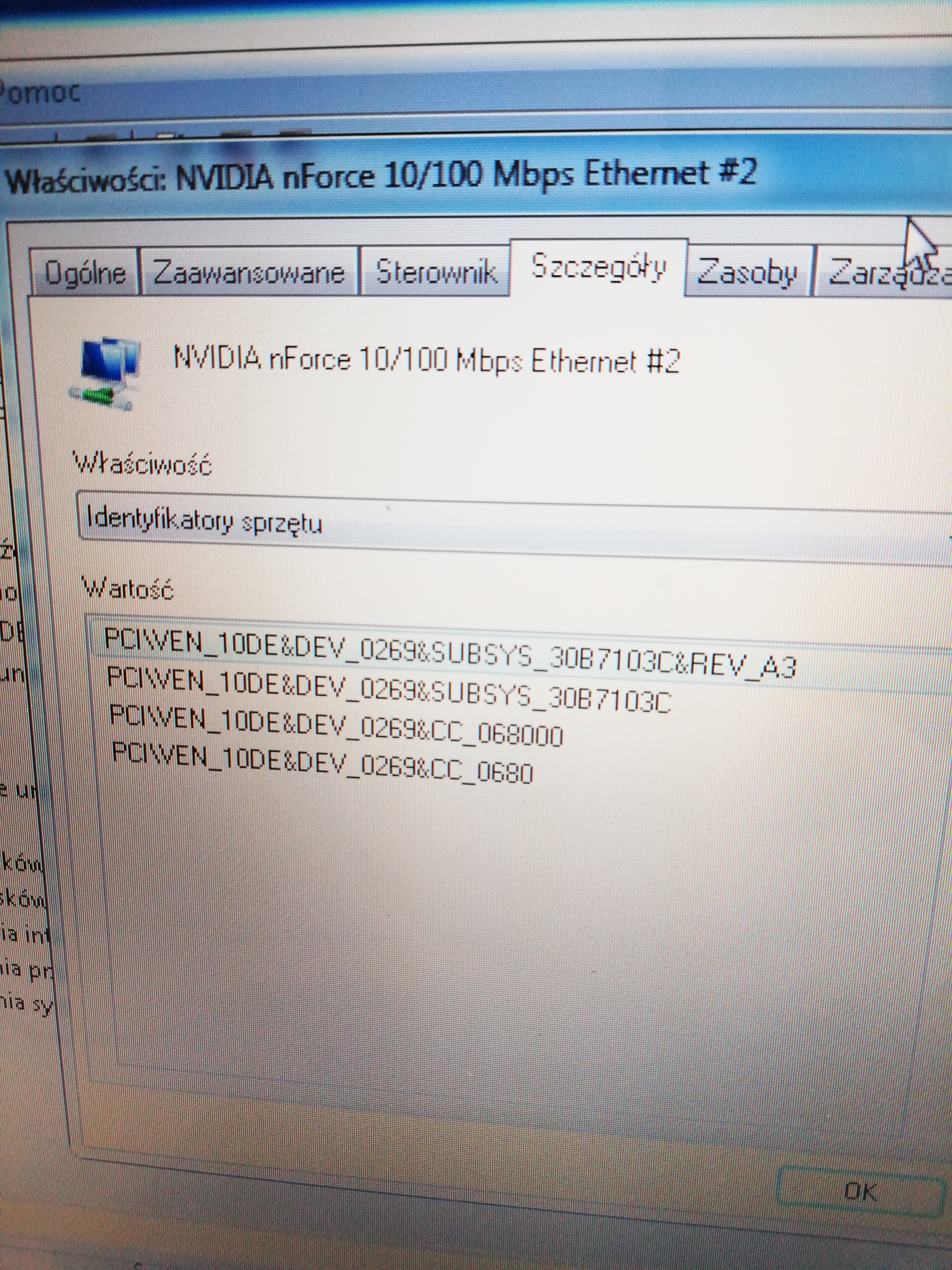

    PCI\\VEN_10DE&DEV_0269&SUBSYS_30B7103C&REV_A3
  • #5 17923969
    dt1
    Admin grupy komputery
    Posty: 48145
    Pomógł: 7290
    Ocena: 8242
    To jest identyfikator karty sieci przewodowej i skoro działa Ci sieć po kablu, to ten sterownik już masz. Zrób zrzut ekranu menedżera urządzeń.

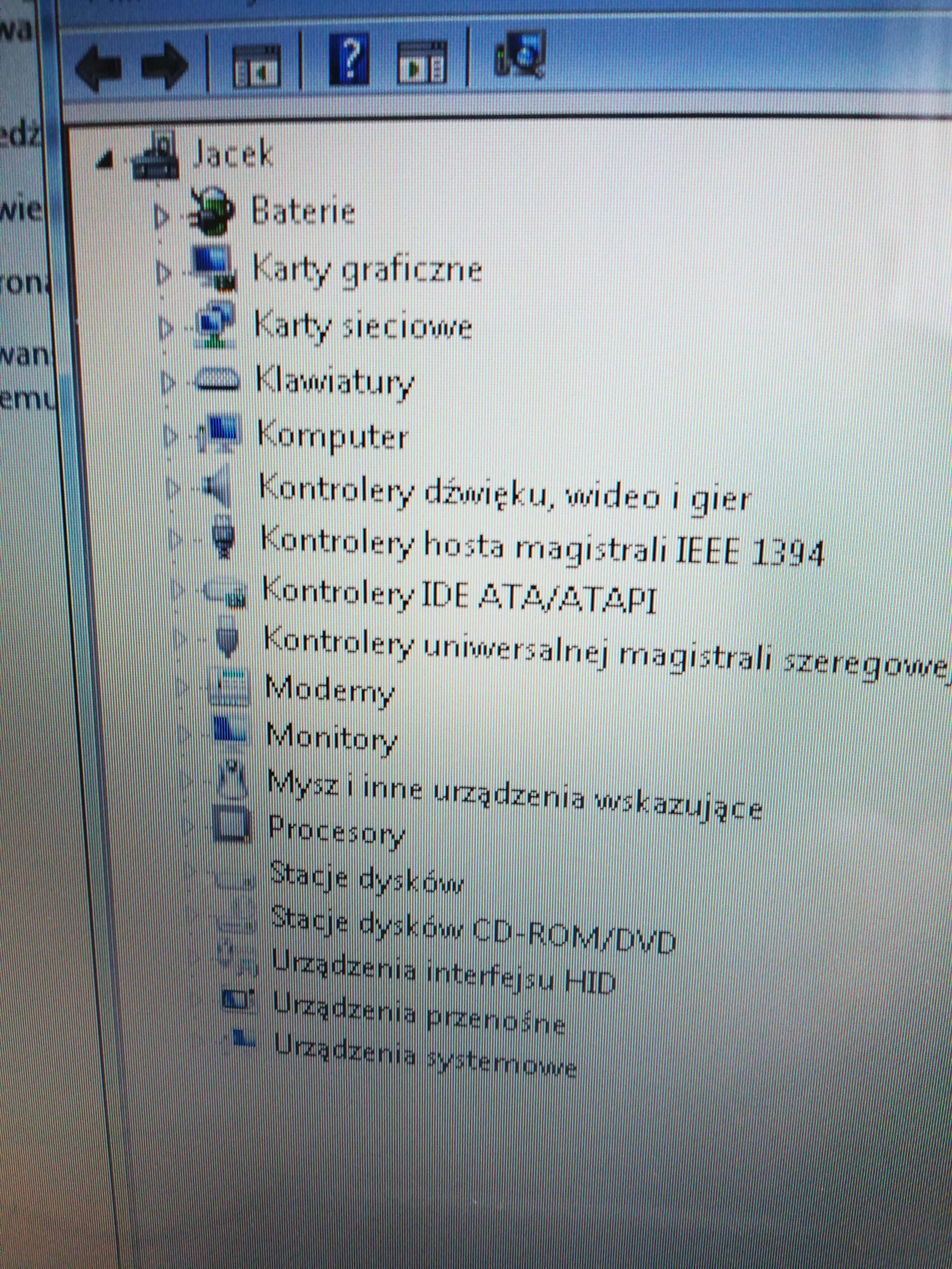

    Sterowniki WiFi DV6000 - nie można włączyć karty WiFi.
    dv6308
  • #9 17923985
    dt1
    Posty: 48145
    Pomógł: 7290
    Ocena: 8242
    To nie jest ekran menedżera urządzeń tylko ekran właściwości karty, która jak napisałem wcześniej nie jest istotna w kontekście WiFi.

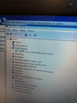

  • #11 17924009
    dt1
    Posty: 48145
    Pomógł: 7290
    Ocena: 8242
    Wszystkie urządzenia są zainstalowane. Jeśli w kartach sieciowych NVIDIA nForce to jedyna karta sieciowa, to karta WiFi w tym laptopie jest uszkodzona, albo nie jest zamontowana. W przypadku tych laptopów również istnieje możliwość, że karta jest zamontowana i sprawna, ale chipset jest uszkodzony. W tych laptopach to był częsty problem (i wtedy przestawały działać grafika, porty USB albo WiFi, albo dyski, albo dźwięk, albo występowały dowolne kombinacje tych usterek).

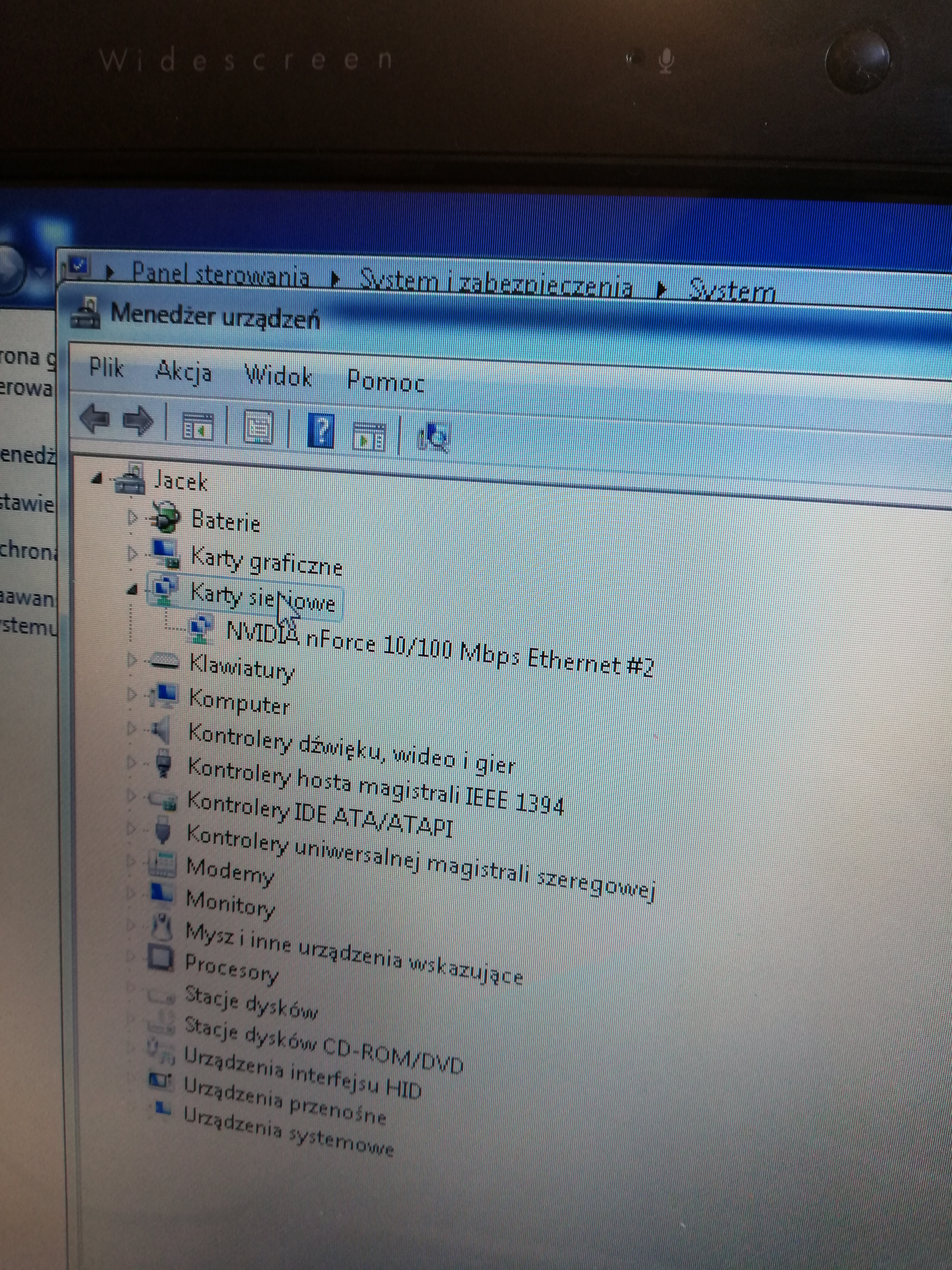

    Pokaż screena z menadżera urządzeń z rozwiniętymi kartami sieciowymi.
  • #14 17924045
    dt1
    Posty: 48145
    Pomógł: 7290
    Ocena: 8242
    Jeśli karta sieciowa jest zamontowana, sprawna i faktycznie się nie wykrywa ze względu na uszkodzenie chipsetu - to ze względu na wiek laptopa, jego dość niską wartość i strasznie dużą awaryjność tej konstrukcji - nie opłaca się Koledze tego naprawiać. Bo dać się na pewno da, tylko nie będzie się to Koledze opłacać.
  • #16 17924055
    tronic1
    Spec od komputerów
    Posty: 22250
    Pomógł: 2640
    Ocena: 1106
    No więc albo karta nie zamontowana albo komputer jej nie widzi. Zajrzyj, odkręć klapkę od spodu i sprawdź.
