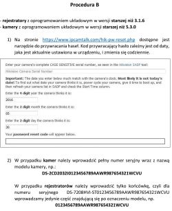

    Jakoś pod koniec 2018 roku założyłem u siebie w domu monitoring IP w oparciu o rejestrator DS-7608NI-K2 oraz 4 kamery DS-2CD1041-I. Zostało wtedy ustawione hasło admina i wzór odblokowania do rejestratora - haseł do kamer nie odtykałem. Dziś chciałem coś spradzić - patrzę, a hasło do rejestratora nie działa (na 100% dobre wpisywałem) - postanowiłem, że przywrócę rejestrator do ustawień fabrycznych. Po uruchomieniu ponownie rejestratora zauważyłem brak obrazu z kamer - myślałem że dodam je i po sprawie, jednak nie było tak pięknie... Kamery dziwnym trafem mają zmienione hasło domyślne (admin/12345) - oznacza to, że nie można się zalogować do każdej z nich. Jak się pewnie każdy domyśla, również nie wpadłem na tak genialny pomysł, żeby dodać pytania pomocnicze... :(
    Ktoś z Was spotkał się już z takim problemem? Orientujecie się, jak długo można czekać na odpowiedź od dystrybutora z nowymi hasłami (wysyłałem pliki pobrane z SADP Tool)? Może komuś udało się jakoś zmienić te hasła bez oczekiwania na odpowiedź zwrotną od dystrybutora?

    Mnóstwo tego sprzętu zamontowałem i nigdy nie miałem takiego przypadku. Aczkolwiek spotkałem się z sytuacją, gdzie klient kupił sobie sam rejestrator IP i kamerki, ale miał problem z konfiguracją tego. No i oczywiście hasło ustawione przez tego gościa nie pasowało. Okazało się, że ustawił hasło ADMIN12345, a niby było Admin12345 - w Hiku trochę to durnie widać, bo po naciśnięciu powiedzmy, że "Shifta", włącza się "CapsLock". Może u Ciebie jest tak samo?
    Co do pytania o czas generowania hasła to ja czekam maksymalnie do 2-3 dni, ale w większości sytuacji to max 24h(zależy o której wyśle się maila). No i od momentu wygenerowania pliku, do momentu jego wgrania nie można wyłączać zasilania z kamer jak i rejestratora(inaczej cała procedura od nowa).
    Czasami udaje się wygenerować samemu hasło, ale tylko na starszych sprzętach(poprzez dedykowaną stronę do generowania haseł), ale to działa na sprzętach sprzed 3-4 lat i starszych.

    https://ipcamtalk.com/pages/hikvision-password-reset-tool/
    Sprawdzałem, niestety nie działa na tych kamerach - być może zbyt nowe.

    Finalnie skontakowałem się z dystrybutorem i po godzinie miałem pliki do odzyskania hasła. :)
    Nie mam pojęcia jak to się stało - nikt do niego nie miał dostępu. Pewnie była jakaś luka/błąd w oprogramowaniu. Zobaczymy czy po aktualizacji będzie dalej ten sam problem.
