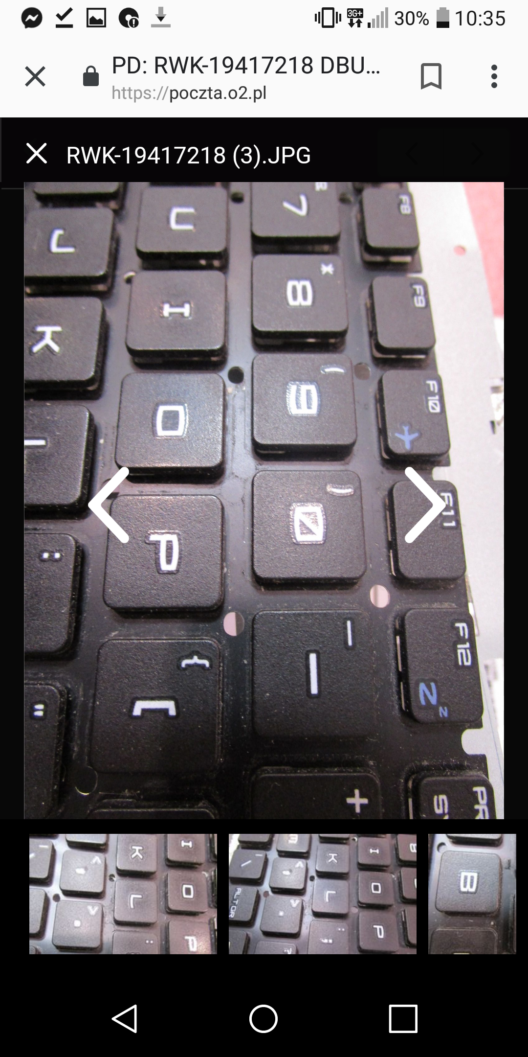

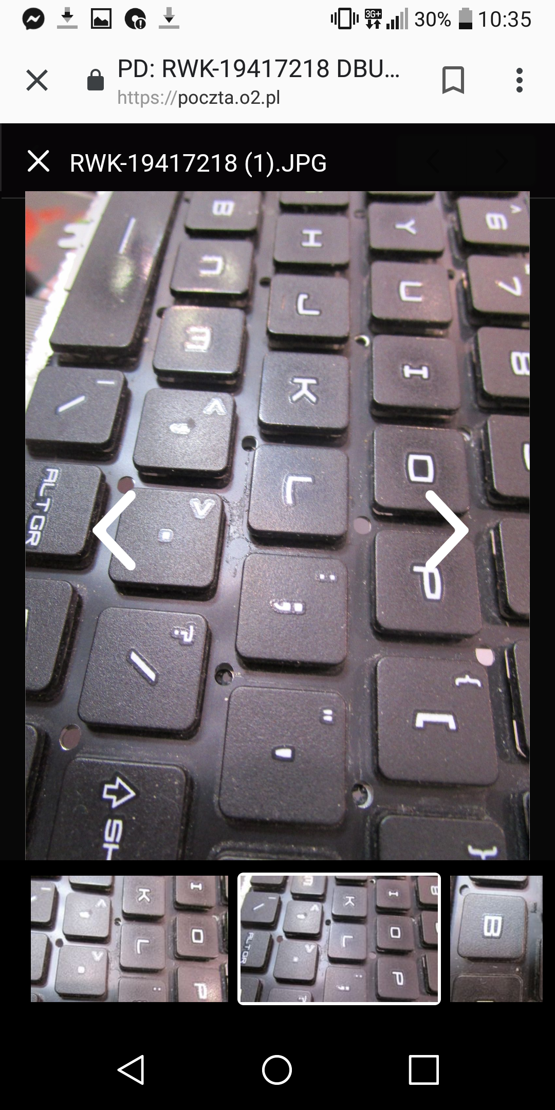

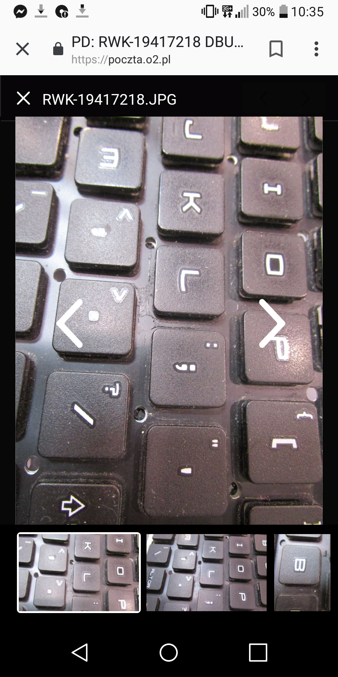

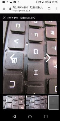

    Piszę tutaj na forum ponieważ chciałbym otrzymać subiektywną ocenę.
    Do rzeczy ostatnio wysłałem laptopa na gwarancje z powodu niedziałających przycisków.
    Serwis odpowiedział że wina leży po mojej stronie ponieważ laptop został rzekomo zalany. Oczywiście nie był. W prośbie o dowód zalania dostałem niżej dodane zdjęcia. Czy waszym zdaniem taki dowód jest mało wiarygodny i serwis próbuje umyć ręce od wad swojego produktu? Czy powinienem dalej próbować go reklamować czy jestem z góry skazany na porażkę?

    Dodatkowo padły klawisze po drugiej stronie, tylda, 1. Zdjęć rzekomego zalania w tym miejscu nie ma.
    Napisałem do serwisu o dogłębne wskazanie mojej winy, z zdjeciami pod klawiaturą.

    :idea: Ja tam nic nie widzę... zalanego
    Trzecie i czwarte zdjęcie - widać dokładnie kurz przyklejony między klawiszami, pod L,
    Jeśli to po Roku użytkowania ... to niewiele.

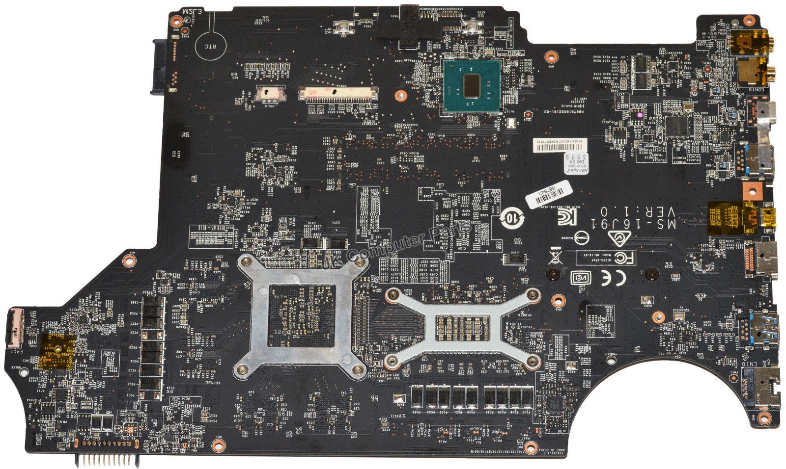

    p.s
    Ten model pojawił sie w k.III-kwart. 2017r.
    - zazwyczaj płyta MS-16J91

    Na zdjęciach trudno ocenić - może być to drobne zalanie lub nawet efekt zawilgocenia - nie powinien jednak wpływać na działanie klawiatury (na zdjęciach widać tylko ślady na wierzchniej części folii), chyba że np. pod klawiszami także są ślady.
