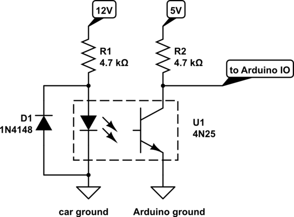

    Wybaczcie panowie, ale jako że jestem początkujący mój mózg nie jest w stanie przetworzyć tak szybko wszystkiego co piszecie
    1. khoam-- Czyli po prostu w 12-14,4v które wchodzi jako sygnał wlutowuje diode prostowniczą, rezystor 10K z niego do arduino i jednocześnie do masy 5,1K, dokładnie takie oporniki jak napisałeś ? :) tzn, jak na schemacie wyżej
    Jeśli tak to wejścia mamy z głowy
    2. A zasilanie płytki czyli te przyjmijmy 12v podłączam bezpośrednio pod pin "VIN" w płytce i ma nic się nie "sfajczyć" ? bo wujek google podpowiada że powinno się tam podpinać 7-10volt
    3. A sterowanie przekaźnikiem rozwiązuje w taki sposób ?
    Arduino Nano ulega przepaleniu przy zasilaniu 12V - jak zabezpieczyć?asdfsf.png (174.74 kB)Musisz być zalogowany, aby pobrać ten załącznik.
    wybaczcie za tyle pytań, ale nie chce kolejny raz tego zepsuć, tym bardziej ze z 3 została mi 1 płytka nano :shii:

    arkosw
    Posty: 341
    Pomógł: 4
    Ocena: 37
    Hmm, a ja was okłamałem pisząc arduino, mam klona na ch340, ale kupuje klony bo mam 2 arduino ( też klony, ale identyczne do oryginału) i komputer nawet ich nie widzi, a klony na ch340 działają wszystkie, bez instalacji sterowników, po prostu wpinam i działa :)
    Jak będę na mieście kupie rezystory bo chyba nie mam 5.1K , płytke drukowaną uniwersalną, i robię podejście nr. 3 :D ( za pierwszym razem spadł mi kabel 12v i dotknął którejś nóżki płytki :/ )
    A co dziwne moduł HC-05 do teraz działa a był podpięty do obu płytek w momencie kiedy je spaliłem

    #14 17926066
  • #15 17926074
    arkosw
    Posty: 341
    Pomógł: 4
    Ocena: 37
    Czyli w sumie program się nie zmieni jedynie podłączenie. Dziękuję,
    jak podłącze wszystko to dam znać czy działa :)
    Dioda prostownicza 12v ?
    Bo na drugim schemacie jest napisane 1n4148 a tu nic :/

    Okej, a znalazłem właśnie w szafie przetwornice mp1584, gdyby to z niej zasilić arduino ? będzie bezpieczniej, czy tak samo jak wtedy gdy podam prąd pinem VIN ?

    Witam. Trochę brak czasu ostatnio do tego paskudna pogoda, ale udało się ! Działa :) Teraz tylko będę rozbudowywał swój projekt :)
