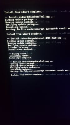

  • #11 17934484
    skrzyniu
    Posty: 388
    Pomógł: 4
    Ocena: 67
    Jednak wiek robi swoje... upierałem sie że nie ma joya a jednak dziwny ale był.
    Po kilku, kilkunastu próbach udalo sìe wejśc do recovery.
    Przy próbie wgrania pobranego zipa z właściwym wsadem wywala problem "footer is wrong" Zmienilem rozszeżenie zip na .upg jak gdzies wyczytalem ze wrazie problemow tak zrobić ale wywala ten sam błąd.
    Kolejna próba to wypakowanie z zipa wsadu i próba jego wgrania i tym razem wywala bład ale inny - no file_contextsscript succeeded
    Robienie wipe nic nie dalo. Sprawdzilem na trzech pendrive i to samo.
    Wsad zgodnie z opisem do mojego modelu QM15.2ELA
    Jakieś sugestie co może być nie tak ?

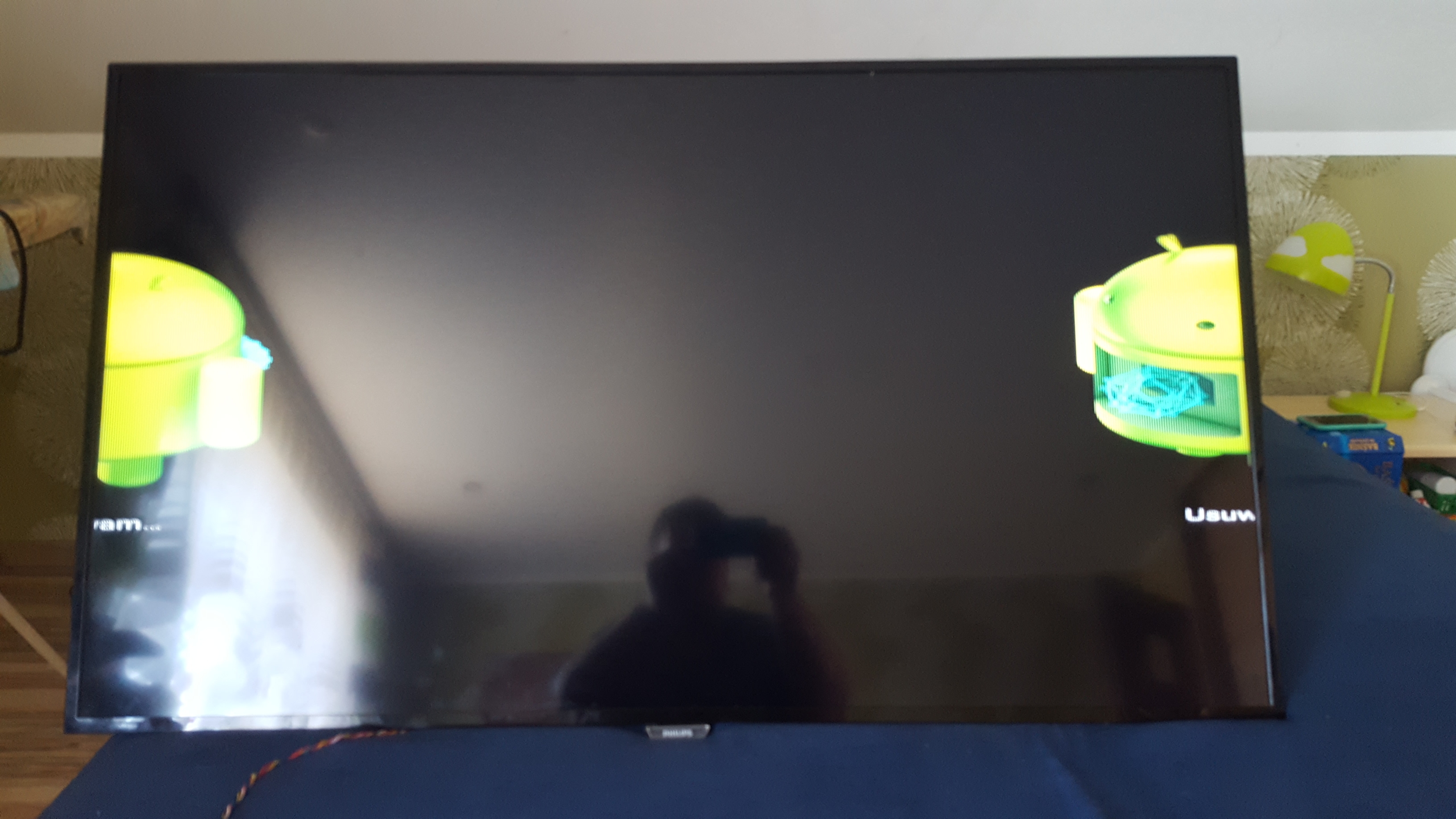

  • #14 17943702
    skrzyniu
    Posty: 388
    Pomógł: 4
    Ocena: 67
    Już mi ręce opadają z tym tv... Pomyślałem sobie że może wpakuje płytę od innego philipsa z androidem. Jako że tv w nomy będzie mi wisiał na ścianie to to lekka przeróbka tylnej obudowy nie będzie widoczna...
    Pod ręką znalazł się main od 55pus6412. Płyta mocniejsza wiec idealnie by się nadawała..
    Po podłączeniu obraz wyświetla co drugą linię i jest jakby podzielony na pół. W trybie serwisowym nie znalazłem żadnych opcji zmiany modelu matrycy tak jak to jest np w LG czy Samsungu. No chyba że źle patrzę i ktoś mi poradzi.
    Matryca która siedzi w tym 50PUH6400 jest z zewnętrzną logiką więc teoretycznie powinno wsio chodzić a jednak nie chodzi dobrze.
    Ktoś coś poradzi, pomoże abym miał poprawny obraz ??
