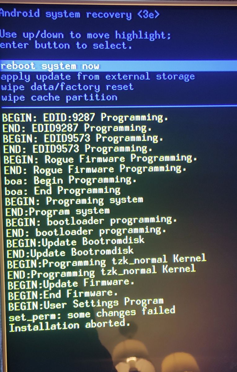

    Witam zawiesił mi się tv na recovery mode, mogę wykonywać różne komendy ale tv po resetowaniu nadal wraca do recovery. Wgrałem ze strony producenta oprogramowanie ale spowodowało to ciągły reset po wyświetleniu loga. Znalazłem filmik jak naprawić ten problem, wgrałem plik i znowu wróciło do recovery mode. Potrzebuje pliku QV14.1ELA dla 48pfs8109 moze ktoś podesłać działającego linka? Bo wszystkie linki z plikiem są nieaktywne.

    Witam, udało mi się wgrać ten plik i telewizor uruchomił się.

    Witam ponownie znowu Tv się nie uruchamia, wchodzi w tryb recovery. Przy próbie wgrania oprogramowania wywala błąd na końcu i dalej startuje w recovery mode. Da się jeszcze coś zrobić poza wymiana płyty. Byłem w dwóch serwisach i każdy mówił o wymianie płyty głównej.Ekran telewizora w trybie recovery z komunikatami o nieudanej próbie instalacji oprogramowania.
