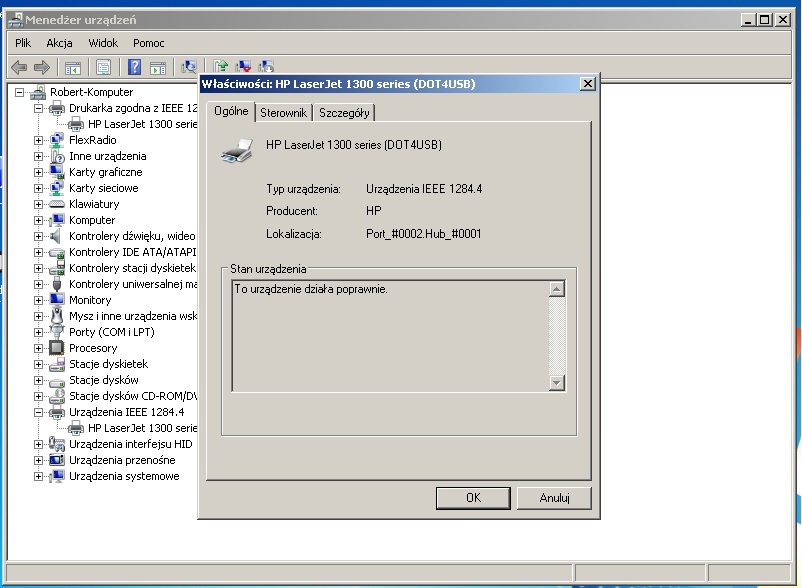

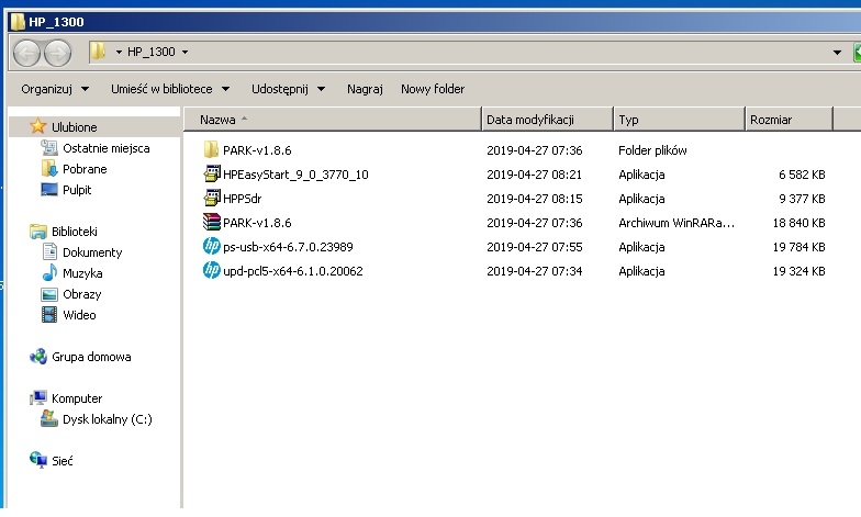

    Zwracam się z prośbą w rozwiązaniu problemu odnośnie w/w drukarki. Siedzę kilka godzin i nie ogarniam. Tak na krótko:
    Zainstalowany win7 64 bity (nowa inst.)
    Sterowniki płyty, czipset ect. ok.
    wszystko inne działa
    Pobrane sterowniki do drukarki ze strony producenta:
    Drukarka HP LaserJed 1300 brak komunikacji, sterownika
    Najpierw instaluje, następnie podłączam urządzenie.
    Następuje wykrycie, instalacja i w efekcie niepowodzenie instalacji.
    W menadżerze urządzeń wszystko jest ok. Zainstalowane prawidłowo itd....
    Niby wszędzie widoczna, ale w oknie drukowania nie ma takiej drukarki do wyboru.
    Ręce opadają i nie mam pomysła :cry: :cry: :cry:

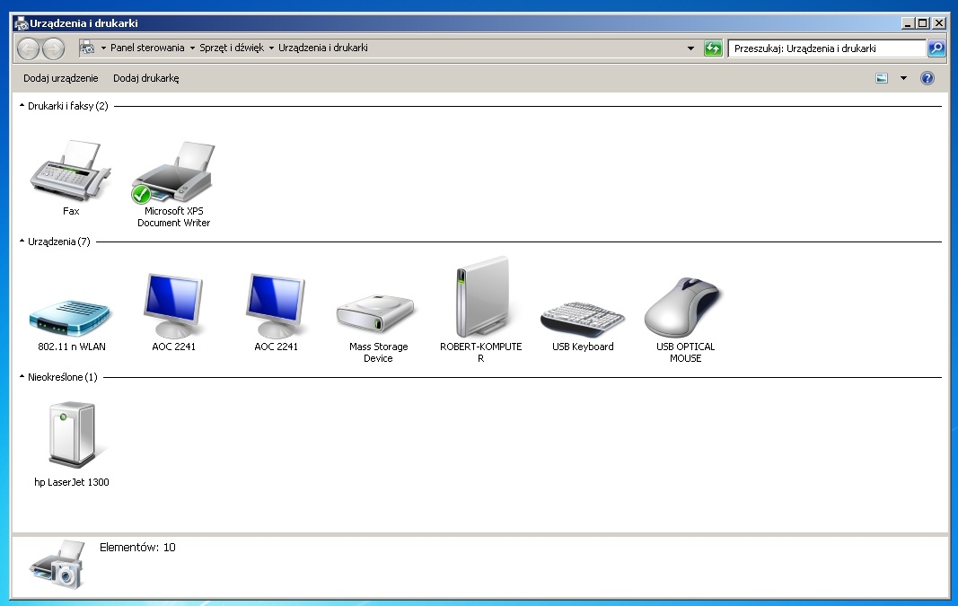

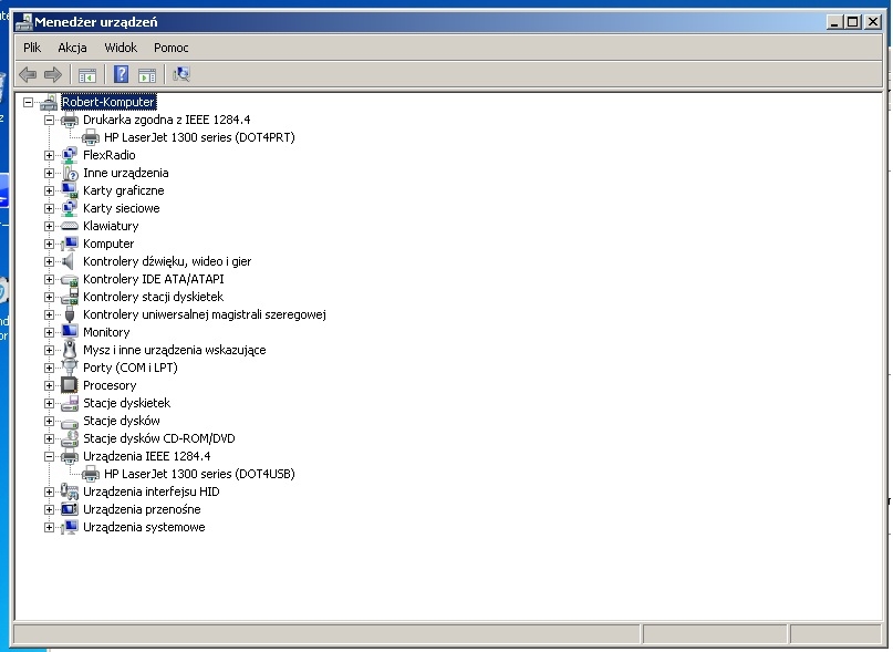

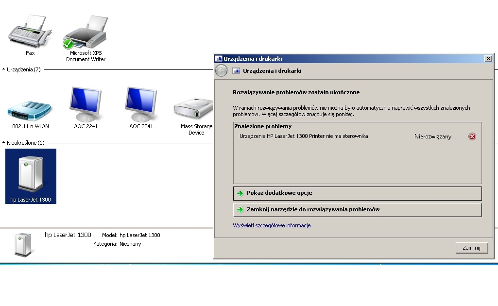

    Tutaj kilka zrzutów tych najistotniejszych:
    Na laptopie (win7 32 bity-usb port) oczywiście działa. Drukarka sprawna. Stacjonarny również.
    Na laptopie w menadżerze urządzeń takie same wpisy i oznaczenia sprzętu.
    W drukarkach windows również. W opcjach drukowania drukarka widoczna( w odróżnieniu od stacjonarnego).
    Nie mam pojęcia. Za długo już chyba siedzę. Nic nie wymyślę. Przewód nowy usb 5 metrów. Zmieniałem porty usb. Nic.
    Proszę powiedzcie, co dalej. Mam jeszcze trochę do instalowania i stanąłem w miejscu. Z góry dziękuję.

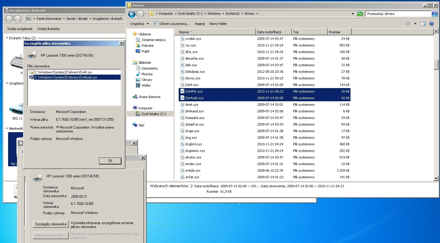

    Zajrzałem jeszcze do miejsca, gdzie windows podaje ścieżkę dostępu do sterownika.
    Większość okien, które zamieściłem w poście mówią, że jest wszystko ok.
    Okno niżej pokazuje, że istnieje sterownik w systemie:
    Proszę prześledzić poprzednie zrzuty ekranów, nie chcę ich powielać w postach. Nie wiem, co o tym myśleć. To jest tak, jakby wszystko było zainstalowane, a po drodze komputer nie widział drukarki poprzez port usb. Tak, jakby włożyć np. kartę w slot PCI, zainstalować do niej sterowniki, a komp nie widzi poprzez port PCI.

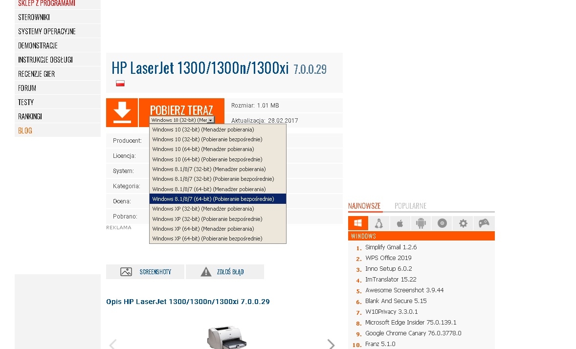

    A więc udało się.
    Dla innych, którzy będą mieli podobne. problemy. Przy okazji bardzo dziękuję forumowiczowi Tomequ123 za próbę podjęcia pomocy i zainteresowania z jego strony. Co prawda nie zdążyłeś mi pomóc, ale byłeś jedyną osobą.....

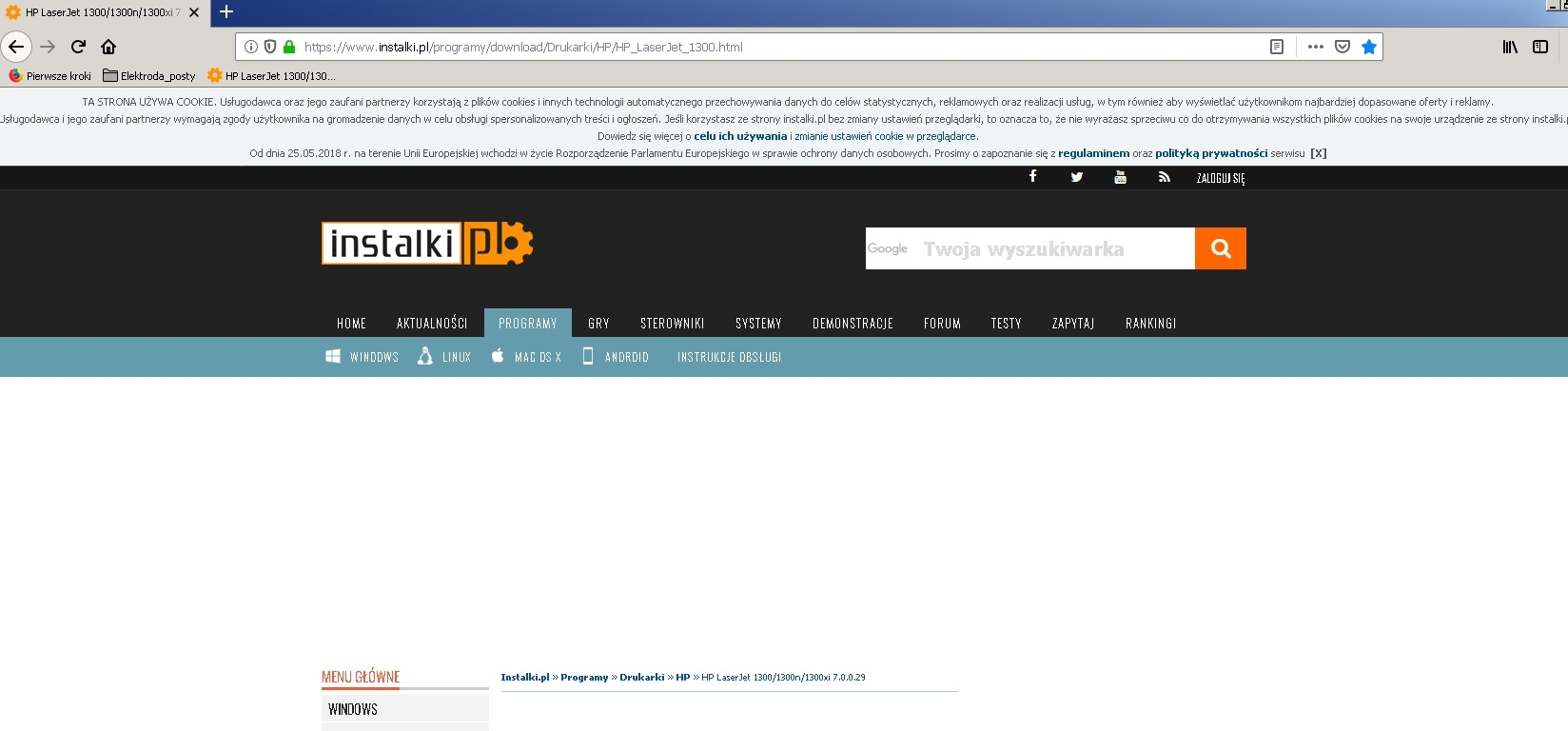

    A wiec google zaprowadziło mnie do stronki instalki.pl
    niżej na stronie opcje:
    Najpierw odinstalowałem wszystko, jak mogłem najlepiej.

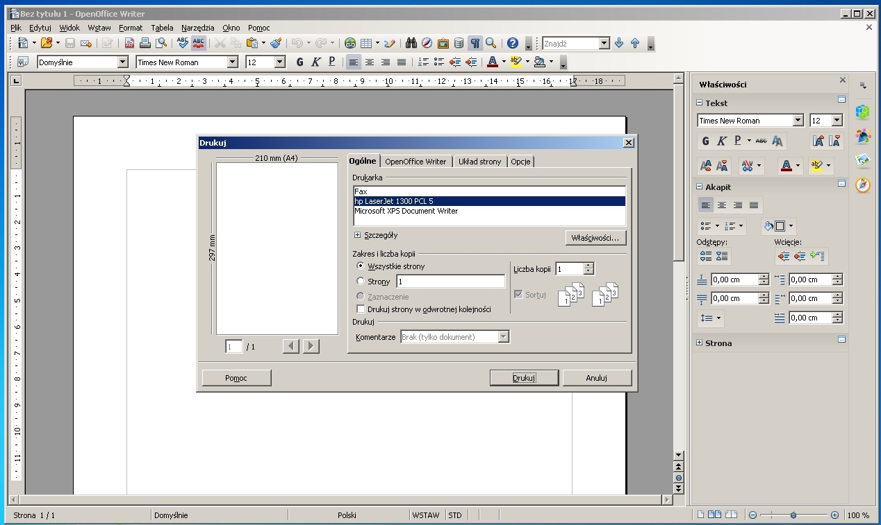

    Następnie próbowałem zaraz coś wydrukować, ale dalej nie było widać sterownika w oknie drukowania openoffice. Już myślałem, ze to samo i po ptokach, aż tu nagle wyskoczył dymek "urządzenie gotowe do użycia" i drukarka zaczęła działać.
    Pojawiła sie w oknie drukowania:
    Temat uważam za zamknięty. Teraz kolej na skaner epson1200. Bardzo stary, ale bardzo dobry. Ciekawe, czy sie uda na win64, ale to odrębny temat. Jeszcze raz dzięki kolego. :D
