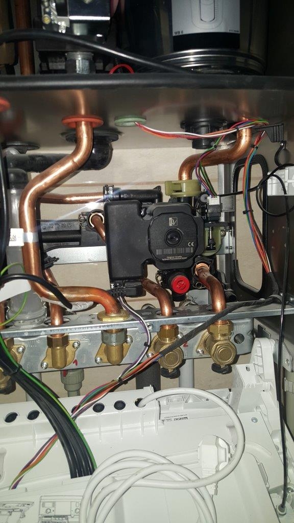

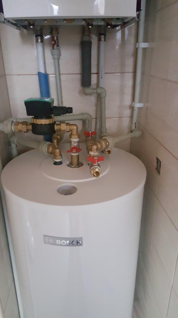

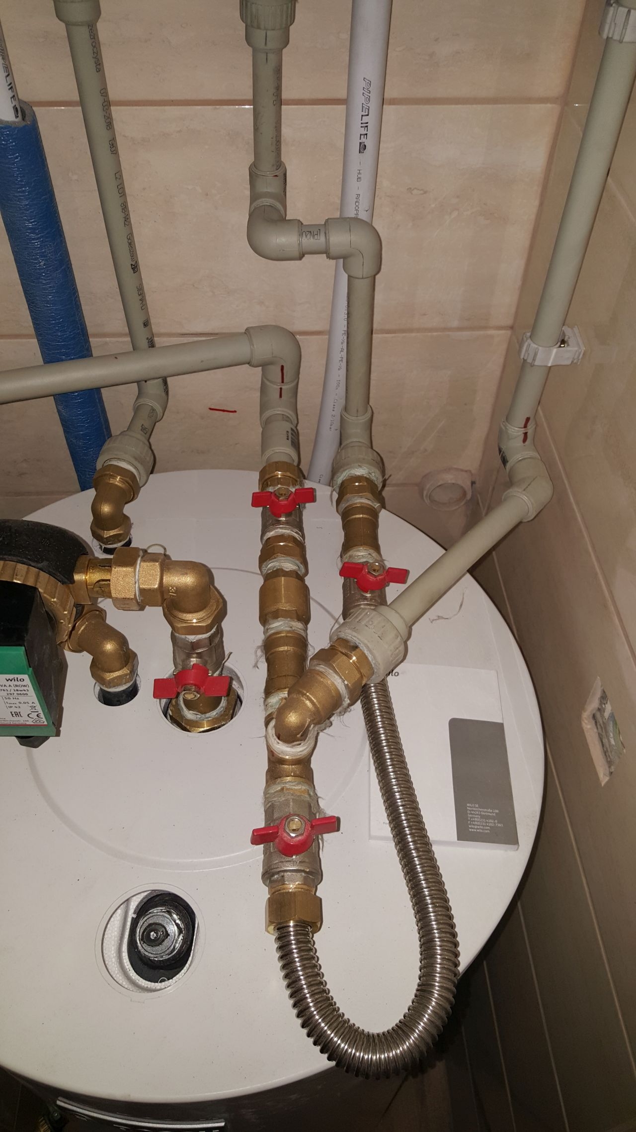

    Bardzo proszę o ocenę poprawności podłączenia kotła Junkers Cerapur ZSB 14-5 z zasobnikiem. Chodzi mi głównie o logikę napełnienia instalacji CO. Czy napełnienie instalacji CO przez powrót z wężownicy zasobnika jest właściwe?. Wiem, że powrót z instalacji CO i wężownicy zasobnika idą do zaworu trójdrogowego w kotle.Na zdjęciu te dwa nyple 3/4 cala mają być połączone ze sobą wężykiem. Czy takie połączenie jest właściwe? Czy napełnienie instalacji CO nie powinno być wpięte w powrót CO przy kotle?

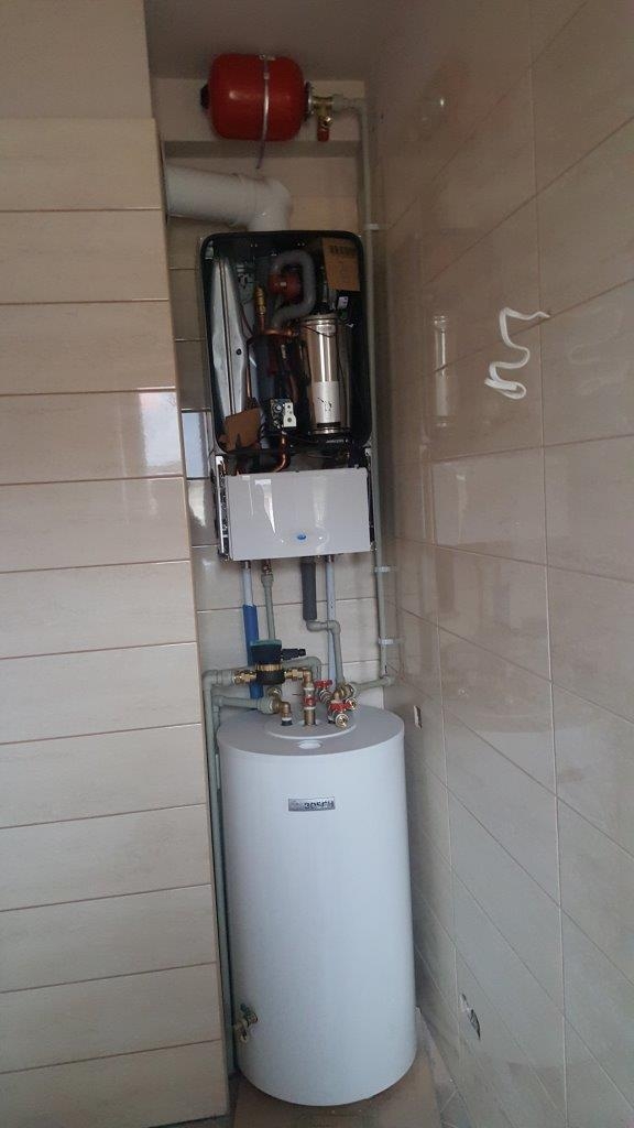

    Napełnianie wody do instalacji robi się z wody zimnej. Wg mnie naczynie wzbiorcze z zaworem bezpieczeństwa jest niewłaściwe. Zamontowane jest takie na 3 bary do instalacji CO a jego przeznaczeniem w tym układzie jest ochrona zasobnika CWU. Ciśnienie wody jest zazwyczaj ponad 3 bary. Do wody są naczynia białe i zawory bezpieczeństwa z niebieskim dekielkiem do 10 bar.

    Dziękuje za uwage z tym naczyniem przeponowym- rzeczywiście powinno byc niebieskie na 10 bar (zawór jest na 6 bar). A to napełnianie instalacji przez powrót z wężownicy zasobnika będzie ok? Wydaje mi sie ze można by zamontować też zawór zwrotny na tym powrocie z zasobnika.

    Zdjęcia nie wszystko dobrze oddają. Zawór dopuszczający wodę do układu c.o. powinien być wpięty do powrotu c.o. z wody zimnej przez wężyk i zawór zwrotny przez filtr...Pompa cyrkulacyjna źle zamontowana wirnikiem w pionie. Brak widocznych filtrów i zaworów zwrotnych. Zawór bezpieczeństwa z wyrzutem nadmiaru ciśnienie bezpośrednio na kocioł - ręce opadają, amatorszczyzna....

    Co do filtrów to zamontowane są za wodomierzem - siatkowy i zespół sznurkowego i węglowego. Zawory zwrotne są dwa: na zasilaniu zimnej wody do zasobnika i na powrocie z wężownicy zasobnika. Wylot w zaworze bezpieczeństwa przy naczyniu wzbiorczym będzie połączony wężykiem i skierowany do kanalizacji, podobnie odpływ kondensatu.
    Dziękuje za uwagę z pompą cyrkulacji i naczyniem wzbiorczym ( pompa obrócona a naczynie wymienione) . Kwestia napełnienia instalacji przez króciec powrotny z wężownicy zasobnika. Rozumiem , że skoro powrót z instalacji CO i powrót z wężownicy zasobnika łączą się w kotle w obieg powrotny to nie będzie problemem dopełniac instalację włąśnie przez powrót z zasobnika.

    Dziękuję za pomoc. Układ CO został napełniony zgodnie z zalączonym schematem połączenia. Wszystko jest ok.
