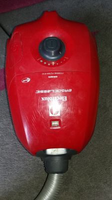

    Jak zdemontować obudowę odkurzacza Electrolux ZP4001EL?
    Odkręciłem śruby, ale nie wiem, jak zdjąć obudowę? Potrzebuję dostać się do zwijacza przewodu, bo go nie blokuje. Może trzeba przeczyścić blokadę?

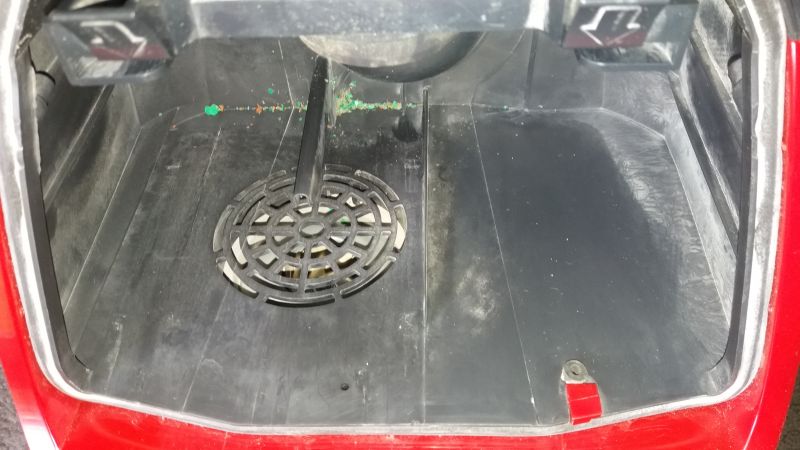

    Pod filtrem wydmuchu są dwa wkręty - trzeba je odkręcić.
    Zwolnić trzy zaczepy:
    - jeden po prawej stronie filtra wydmuchu od spodu przez otwór płaskim wkrętakiem szerokości max 6 mm,
    - dwa nad kółkami na wprost osi kółek.

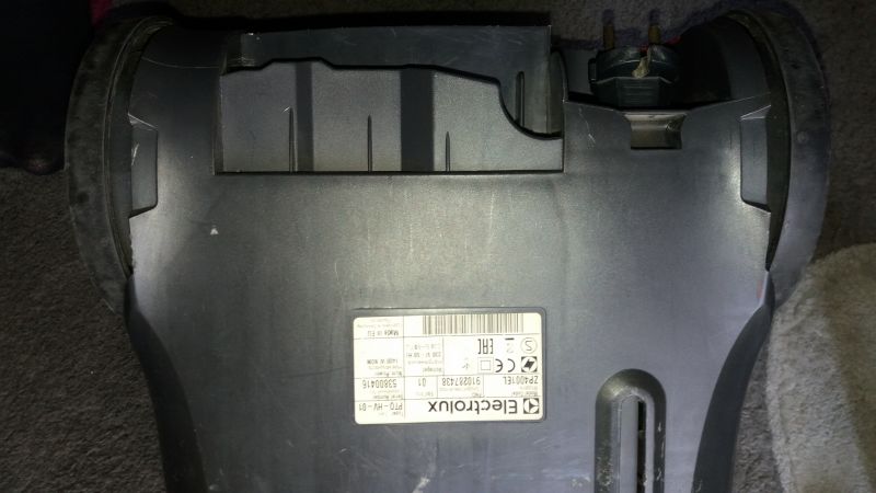

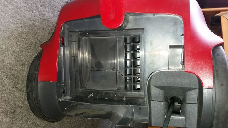

    Odkurzacz Electrolux ZP4001EL jak zdemontowć obudowę? Odkurzacz Electrolux ZP4001EL jak zdemontowć obudowę? Odkurzacz Electrolux ZP4001EL jak zdemontowć obudowę?
    Niestety ale nie ma tam śrub.

    diantus
    Poziom 32  
    Posty: 1446
    Pomógł: 203
    Ocena: 277
    Symbol wskazywał mi na produkt ZELMER-owski i do tego by się zgadzało to co napisałem. Ten ma inną budowę. Musisz szukać jeszcze wkrętów. W wielu modelach są ukryte pod przyciskami wyłącznika i zwijacza. Spróbuj wyjąć te przyciski - może coś się wyjaśni w sprawie demontażu obudowy.
