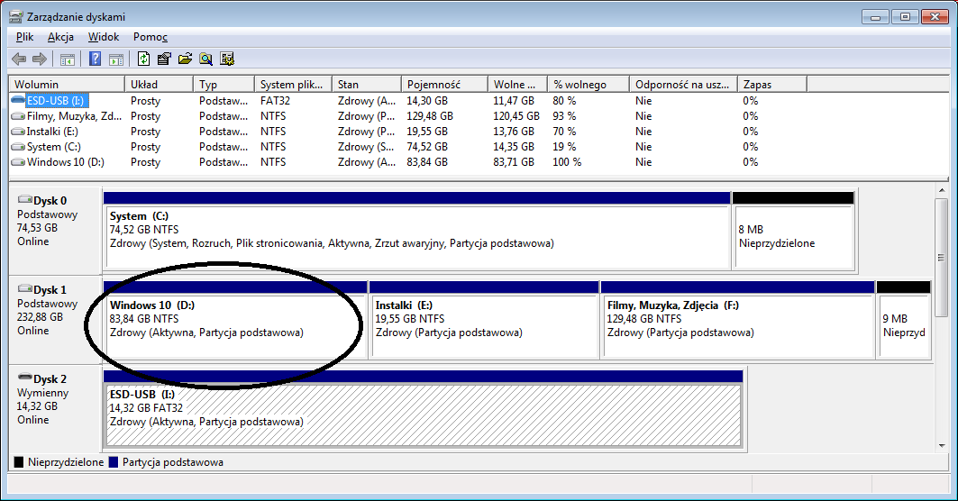

    Mam problem z zainstalowaniem systemu Windows 10 na dysku. W kompie mam dwa dyski, jeden służy mi do systemu Windows 7, a ten drugi mam podzielony na 3 partycje z czego dwie mam wolne, kiedy partycjonowałem dysk, utworzyłem partycje podstawowe, z czego jedną oznaczyłem jako aktywną, to jest ta na której teraz chcę zainstalować w/w system. Mam przygotowanego pendriva tzn. botowalnego wraz z systemem Windows 10, którego to przygotowałem za pomocą programu pobranego ze strony microsoftu. Moje pytanie brzmi czy ja coś zrobiłem źle podczas partycjonowania dysku, że na nim nie chce się zainstalować system? Podczas instalacji zazwyczaj powinno pokazać się okno wyboru partycji, na którą chcemy zainstalować system, ale u mnie nie ma takiej opcji, tylko system sam za mnie decyduje gdzie się zainstaluje i jest to właśnie partycja z systemem Windows 7, której ja osobiście nie chcę ruszać i nie wiem jak mam to zrobić, aby ten system był tam gdzie ja mu wskażę ścieżkę, a nie tam gdzie on chce?
    Na tej zaznaczonej partycji chcę zainstalować system

    Przestaw w biosie, aby pierwszym dyskiem z którego ma startować komputer, był dysk1.
    Teraz to dysk0 i dlatego chce się tam automatycznie instalować.
    Zmień kolejność dysków w BIOS, obecnie dysk0 dla instalatora jest dyskiem na którym jest partycja C, a na tej pragnie być.
    Bez "auto", zainstalowałby się na D, ale miałby swoje pliki również na C. Po odłączeniu obecnego dysku0, system z dysku1 by już nie wystartował.

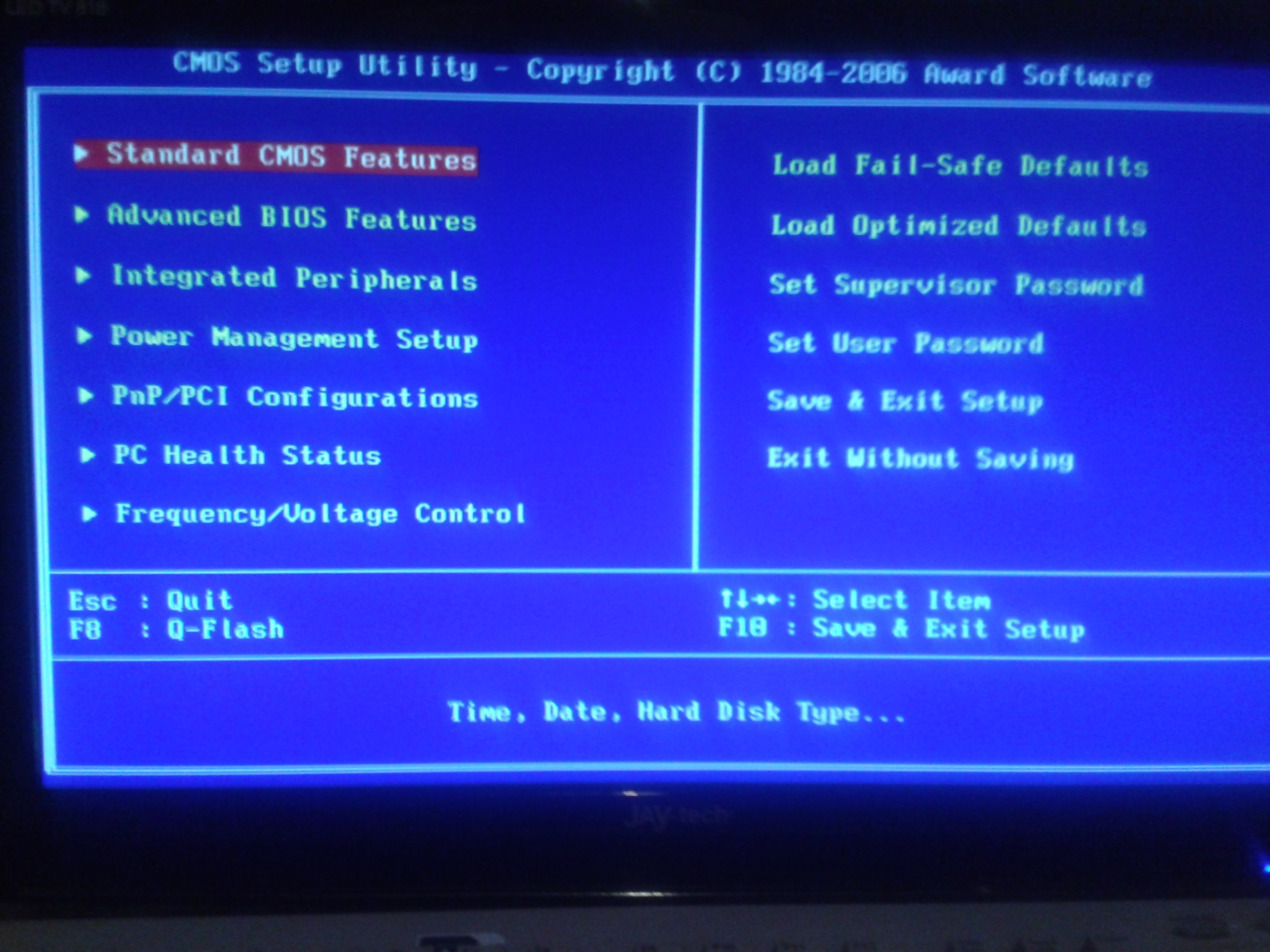

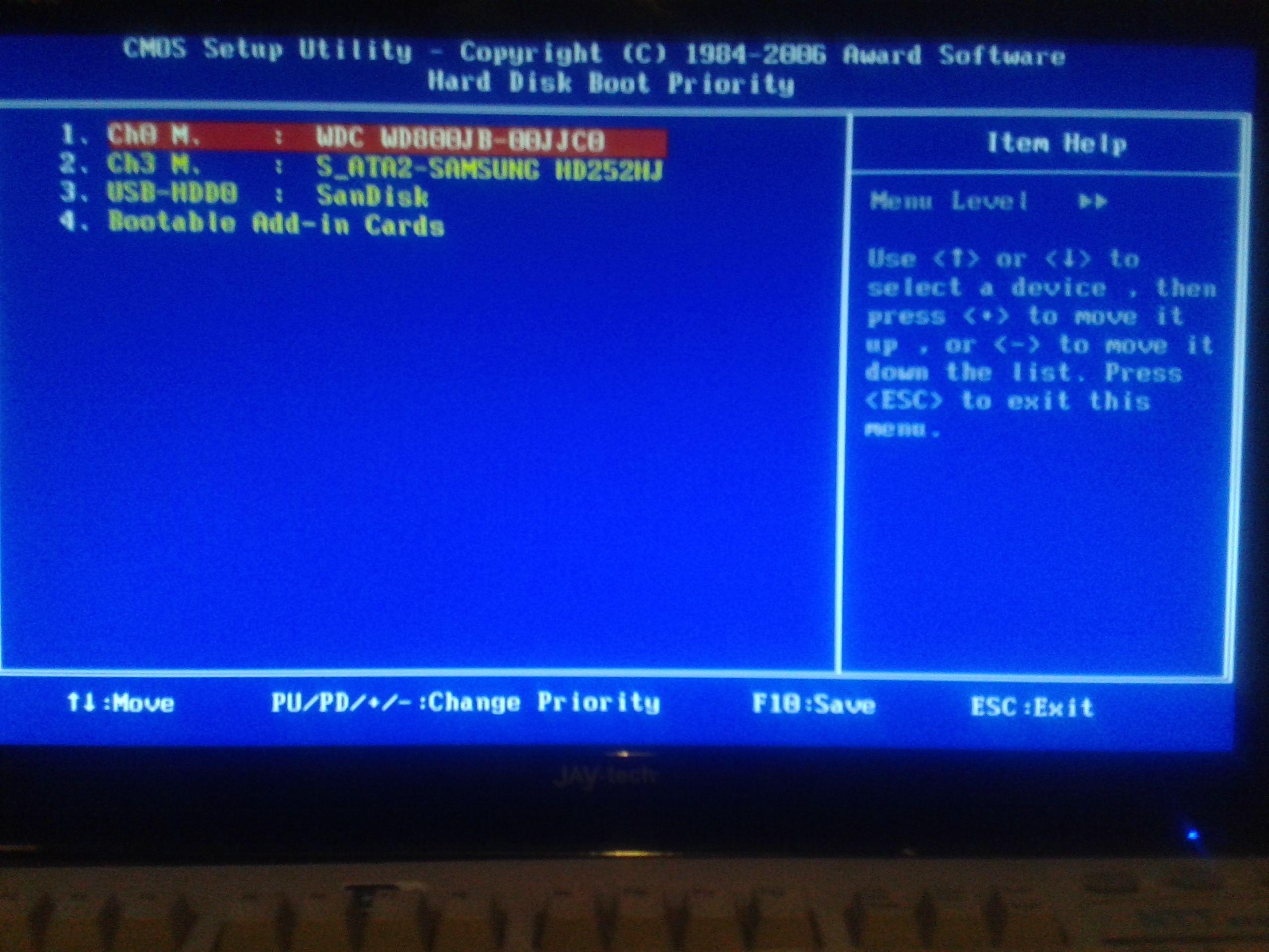

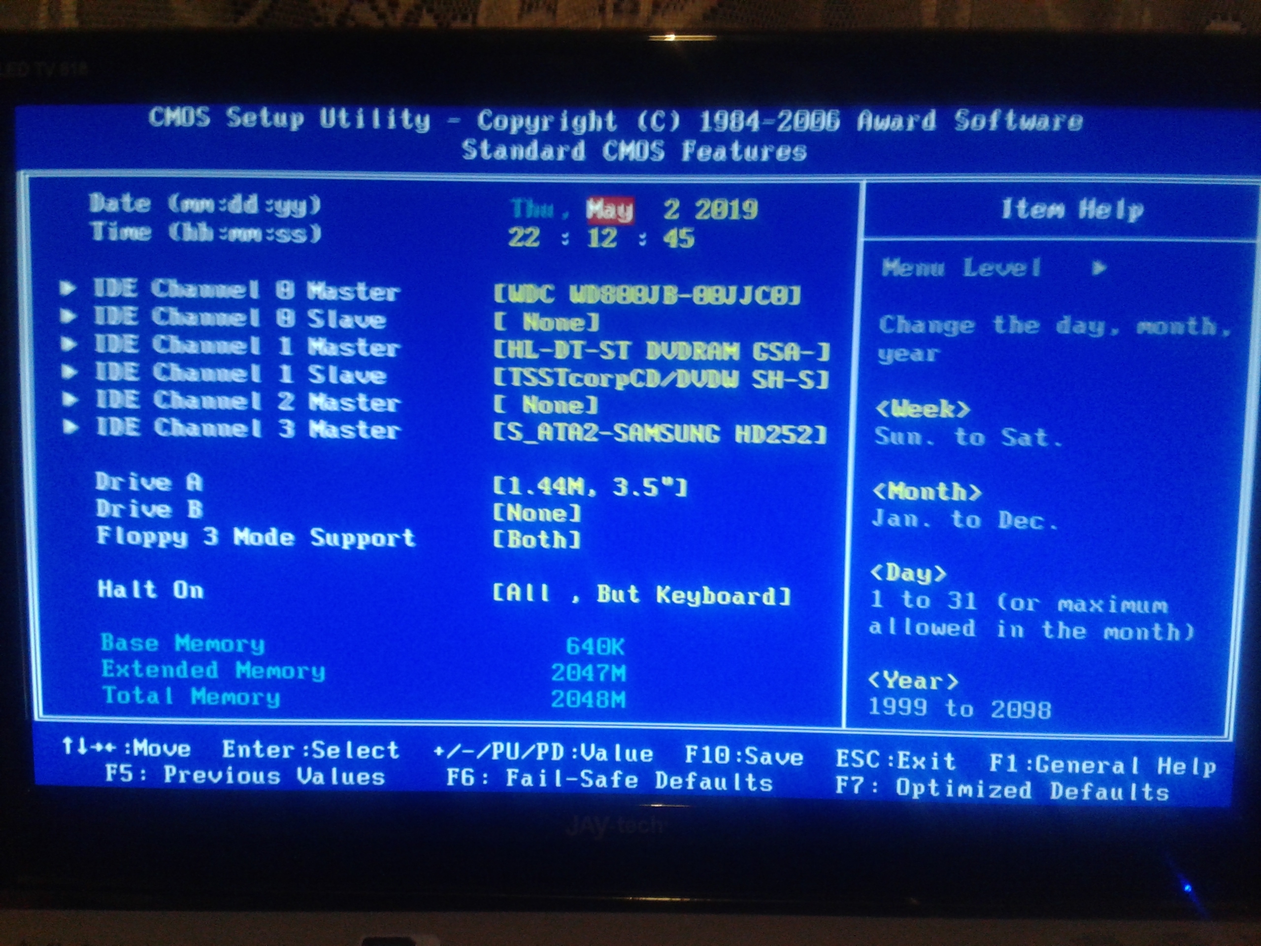

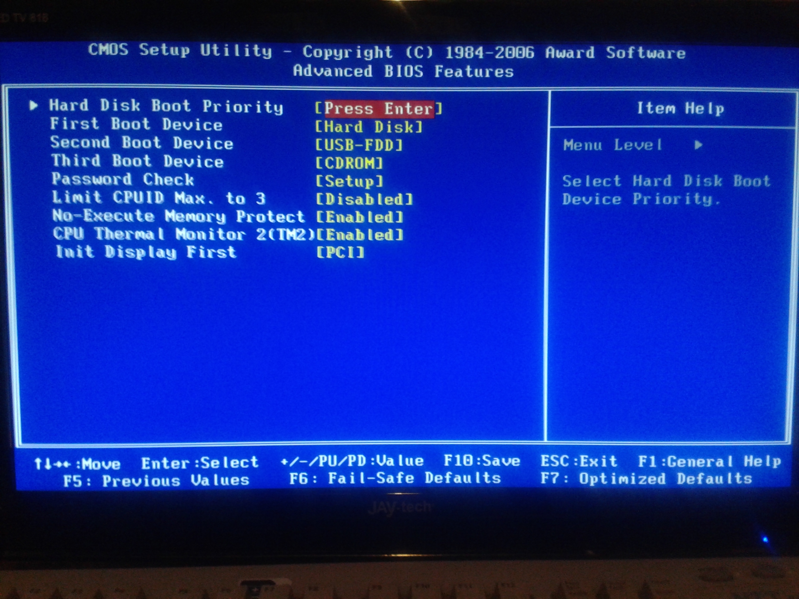

    Nie mam jak zrobić screena biosu a nie mam aparatu ale płyta główna to: Gigabyte GA-8I865GME-775-RH Dual Core CPU Support nie wiem czy będziesz wiedział o jaki bios chodzi ale to jedyne co w tej chwili mogę zrobić
    Instalacja Windows 10 na konkretnej partycji - problem z wyborem miejsca Instalacja Windows 10 na konkretnej partycji - problem z wyborem miejsca Instalacja Windows 10 na konkretnej partycji - problem z wyborem miejsca Instalacja Windows 10 na konkretnej partycji - problem z wyborem miejsca
    https://obrazki.elektroda.pl/9070729700_1556828397.jpg
    https://obrazki.elektroda.pl/5458619100_1556828422.jpg
    https://obrazki.elektroda.pl/8697254100_1556828441.jpg
    https://obrazki.elektroda.pl/1138553800_1556828461.jpg
    Udało mi się zrobić zdjęcia telefonem ale mogą być kiepskiej jakości.

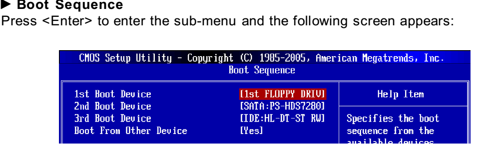

    https://www.manualslib.com/manual/542037/Gigabyte-Ga-8i865gme-775-Rh.html?page=28#manual wciskaj F12 zaraz po włączeniu komputera.
    Wybierz USB-HDD. Inne HDD ?
    Drugi obrazek, zmień dysk, bo teraz masz na pierwszym miejscu ten mniejszy z win7, a chcesz instalować na większym samsungu. Rozumiem że jest to chwilowo zmienne, win7 vs próby instalacji win10 ?
    Jeśli ruszy instalator, to zobaczymy czy win10 zaakceptuje Twoją płytę, komputer - nie musi, bo obawiam się że nie spełni minimalnych wymagań do instalacji. Nawet jeśli, to praca może być mało komfortowa. Ile masz pamięci RAM ? Jaki procesor ?
