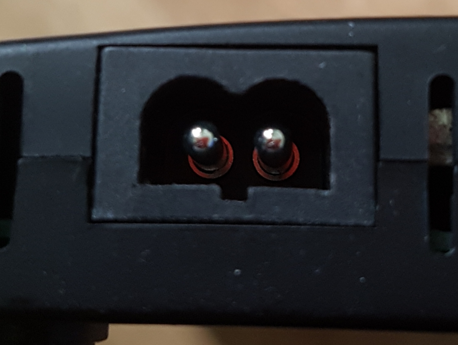

    Hej, wiecie może, jakie ma oznaczenie takie gniazdo DC? A jeszcze lepiej, jak/gdzie znaleźć do tego gotowy kabel (a przynajmniej wtyczkę)?
    Jakie oznaczenie ma gniazdo DC 10/16mm w konwerterze 12 na 240V?
    P.s. gniazdo (obrys) ma 10/16mm

    To nie jest żadne typowe gniazdo. Zmierz jeszcze rozstaw pinów. Możliwe, że uda się dopasować coś ze złącz: https://pl.wikipedia.org/wiki/Z%C5%82%C4%85cze_IEC Widać, że to jest polaryzowane. Możesz spróbować poszukać wśród przewodów zasilających do lodówek samochodowych.

    ~4mm, niestety suwmiarki nie bardzo jest jak tam wetknąć ;)
    średnica pina to ~2mm, przestrzeń między pinami to =2mm

    spróbuj C7,
    I jak tą wtyczkę tam wsadzi?

    Wygląda na "typowe" gniazdo do lodówki samochodowej(polaryzacja decyduje o tym czy chłodzi czy grzeje)Można "wyrzeźbić"ze zwykłego kabla od jakiegoś radiomagnetofonu(trzeba pamiętać lub zaznaczyć polaryzację)Choć jak się dobrze zrobi to nie można go wetknąć inaczej.

    A do czego to gniazdo w ogóle służy?
    przetwornica 12V DC na 230V AC
    Tylko tutaj nie bardzo mam jak sprawdzić polaryzację. Prawdopodobnie mam 50% że trafię poprawnie i 50% że trwale uszkodzę
    przemocą ;)

    Że przetwornica to przeczytałem w poście #1. Chodziło mi o to, czy jest to gniazdo zasilające urządzenie czy inne.
    Co do ustalenia polaryzacji, to nie licz, że gotowy przewód będzie miał określoną i pewną polaryzację. To jednak łatwo sprawdzić omomierzem. Przede wszystkim zobacz, czy któryś z pinów ma połączenie z jakimkolwiek metalowym elementem obudowy (jeśli taki występuje). Jeśli jest dostępny na zewnątrz bezpiecznik to również można sprawdzić przejście. A w ostateczności rozebrać urządzenie i dojść prawdy po oznaczeniu kondensatorów elektrolitycznych.
