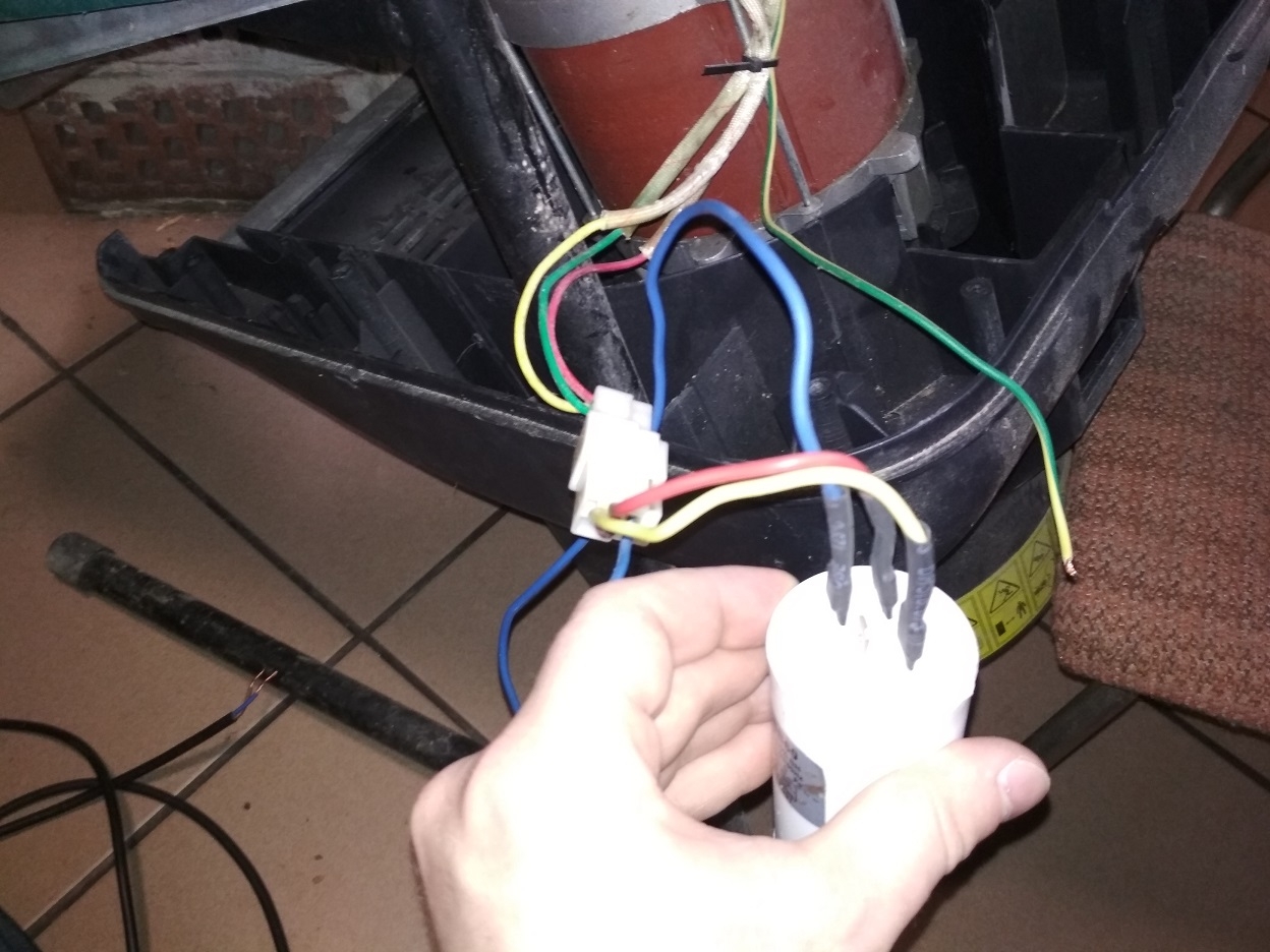

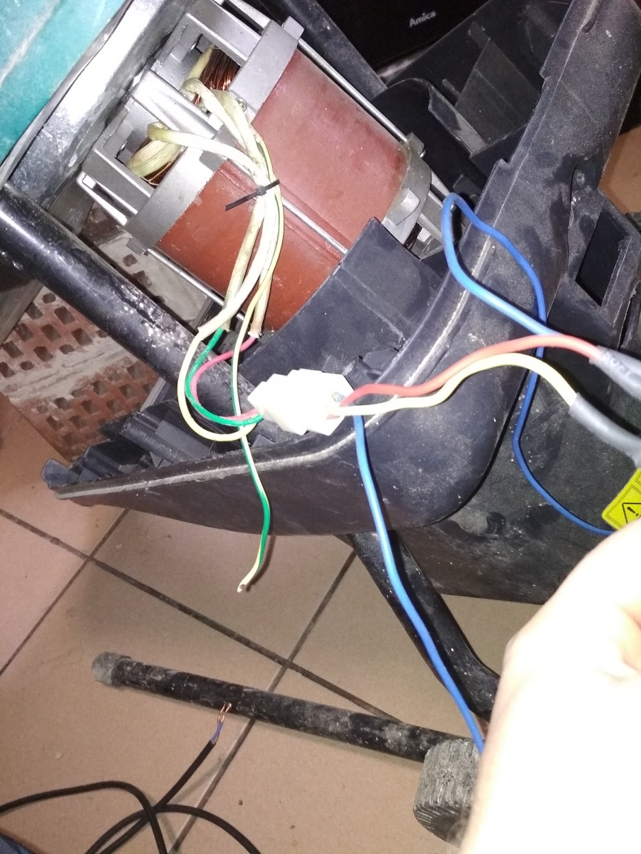

    To urządzenie to była rozdniabniarka do gałęzi. Jest już zdezintegrowana, ma wyrwany przycisk i kabel , ale może silnik jest sprawny i do czegoś by się przydał.
    Problem mam z podłączeniem, bo nigdy tego nie robiłem. W jaki sposób podłączyć zasilanie, aby silnik ruszył?
    Kondensator ma 4 złącza, z czego 3 były tak podłączone fabrycznie. Jedno jest wolne, a z silnika wystaje jeden (żółto-zielony kabel z urwaną wtyczką.
    Typ nieznany - Jak podłączyć kondensator do silnika ? ) Typ nieznany - Jak podłączyć kondensator do silnika ? Typ nieznany - Jak podłączyć kondensator do silnika ?
    Reasumując, mam "wolne" 3 kable i nie wiem jak to podłączyć:
    -żółto-zielony z silnika
    -niebieski z kondensatora
    -niebieski z kostki (łączy się z zielonym, idącym do silnika)

    Zrób pomiar między tymi trzema przewodami,to pozwoli dojść jak silnik powinien byc podłączony.
