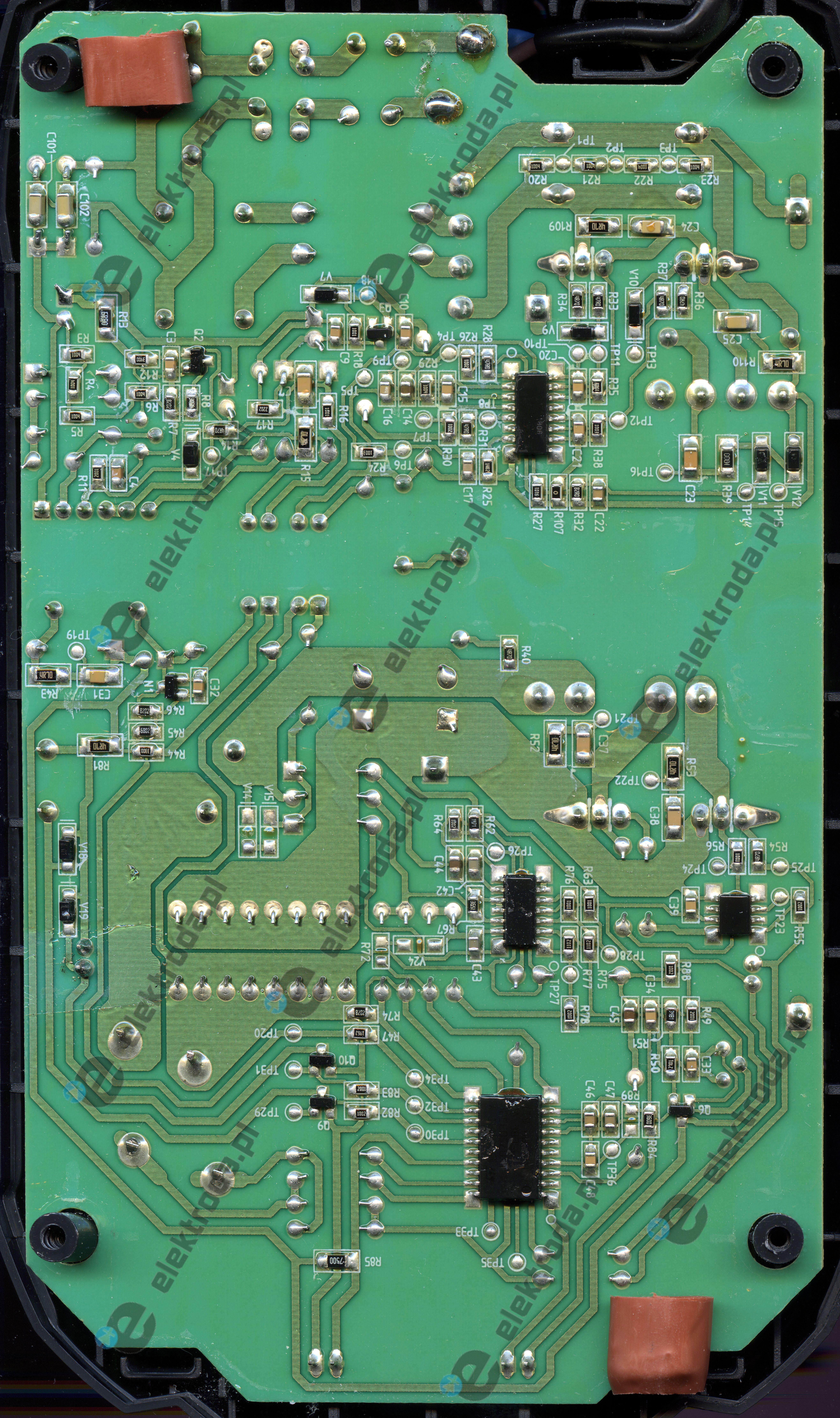

    Witam mam do naprawy ładowarkę BOSCH model GAL 1880 CV.
    W ładowarce z tego co kolega mówił doszło do zalania jej od spodu i zwarcia.
    Po otwarciu faktycznie popaliło ścieżki i kilka podzespołów.
    Oznaczenia PCB:
    PCB4076 Rev0.6
    CEM-1 1.6T 1OZ
    2015-12-15
    Spaliło :
    F1: 2.5A 250V (bezpiecznik) wymieniony
    V1 i V2: 1N4007R (Diody prostownicze) wymieniony
    Q2: [SMD CODE: W1A] PMST3904 (Tranzystor NPN) wymieniony
    R8: 30R0 30Ω (Rezystor) wymieniony
    C2: 4.7uF 400V 105°C (Kondensator elektrolityczny) wymieniony
    R13: 6R8 6.8Ω
    R12: ?

    R12 oznaczenie SMD 3900 czyli 390Ω
