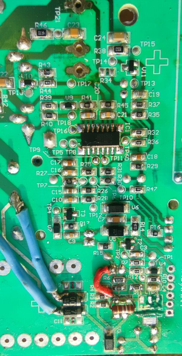

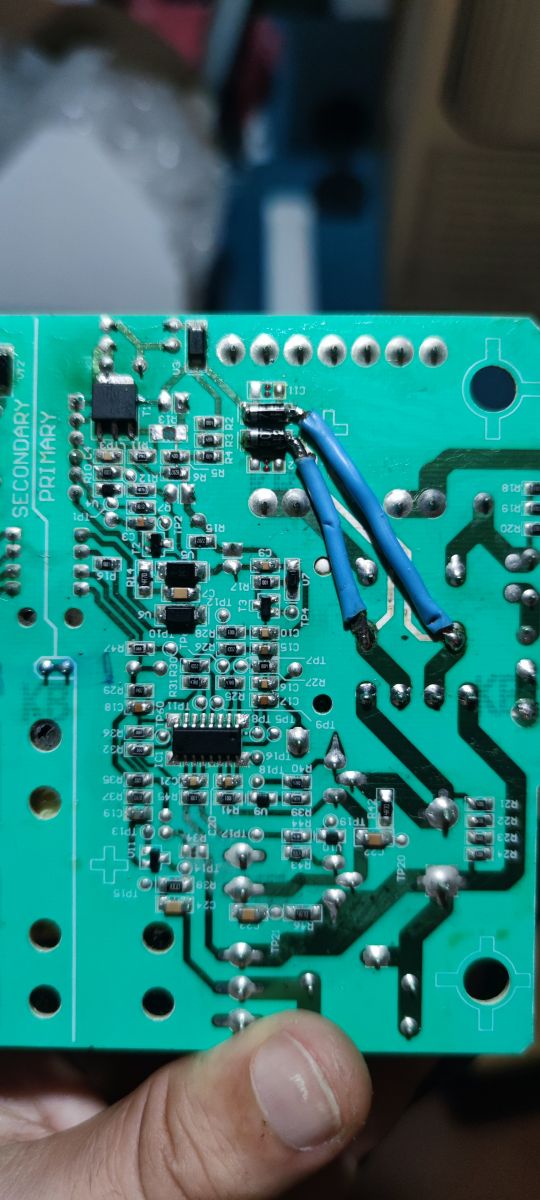

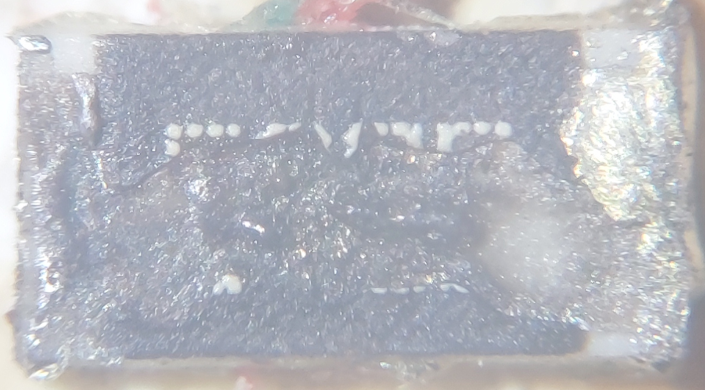

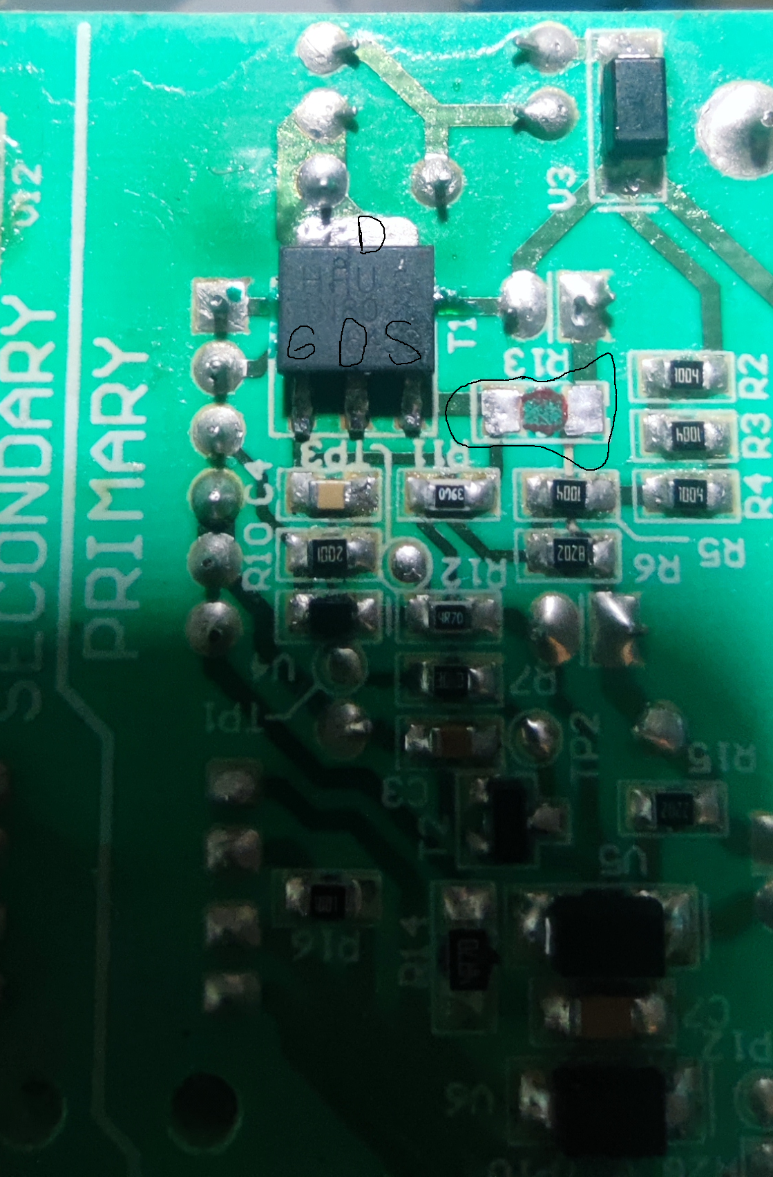

    Proszę o identyfikację nadpalonego rezystora smd widocznego na zdjeciu. Rezystor znajduje się na S źródle mosfetu N1NK80Z.
    5XX5?
    Ładowarka Bosch GAL 18V-160C - Identyfikacja nadpalonego rezystora smd.
    Ten mosfet również uległ spaleniu i zastąpiłem go HFU1N80.

    Zlokalizowane spalone dwie diody S1M wstawiłem 1N4007, tranzystor T1 i T2, no i ten rezystor tylko nie wiem co wstawić.

    Takie rezystory mają wartość około 0,22Ω - 0,47Ω, ale uszkodzenie tego elementu, tranzystora kluczującego, diod, to skutek uszkodzenia, a nie przyczyna. Uszkodzony jest jeszcze pewnie układ scalony sterownika ładowarki i okolice (R,C,D), które trzeba dokładnie sprawdzić. Powodzenia.
    PS. Do prób Podłączaj ładowarkę do sieci szeregowo przez zwykłą żarówkę ok.
    60W - 100W, rezystor Wstaw 0,47Ω.
    Szansa, że ładowarka zadziała jest bardzo mała.

    A do czego on jest podpięty? tam wyżej na zdjęciu idąc tą grubszą ścieżką, element jest po drugiej stronie.

    Kondensator C2.

    Biegun "-" kondensatora?. Skoro opornik idzie na "S" mosfet to zwykle jest to opornik pomiaru prądu lub bezpiecznikowy połączony z biegunem ujemnym zasilania. Niestety ze zdjęć raczej ciężko się dopatrzeć takiej opcji a nie mam schematu.

    Tak rezystor idzie do minusa kondensatora.

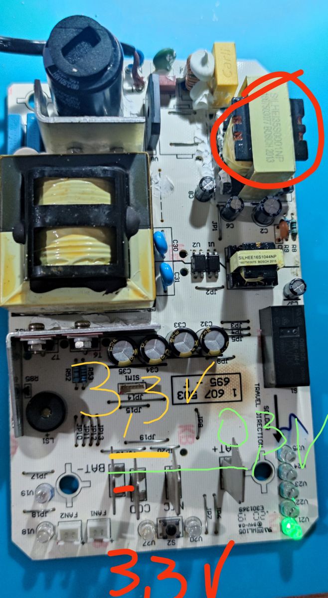

    Ładowarka Bosch GAL 18V-160C - Identyfikacja nadpalonego rezystora smd. Uruchomiłem ładowarkę, działa napięcia są jak na zdjęciu, ale piszczy transformator opisany jako L3 zaznaczony na zdjęciu. Czy to jest kwestia dobrania wartości tego spalonego rezystora R13 na źródle tranzystora?

    R13 wstawiłem 6,8 ohm .Naprawiłem podobną ładowarkę Bosch i spalony był ten sam tranzystor który miał rezystor na źródle 6R8 taki też wstawiłem, ładowarka przestała piszczeć no i najważniejsze ładować.
