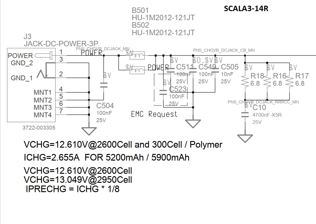

    Witam, potrzebuje schemat lub jeśli ktoś ma to niech poda wartość elementu (rezystora,kondensatora) zaraz przy samym gnieździe ładowania. Są dwa duże czarne i jeden taki malutki zaraz przy samym gnieździe. Ktoś w serwisie przy wymianie gniazda go zniszczył i niestety nie mam jak sprawdzić co tam ma być.
    Oznaczenie płyty to:
    model: scala3-17
    rev 1.0
    BA41-01751A GCE
    zaznaczony element na czerwono.

    Daj foto makro okolic elementu.
    #3 17949759
    bumpersticker
    Posty: 25
    Ocena: 2
    Sprawdziłem kilka różnych płyt Samsunga i na wszystkich ten obszar wygląda niemal identycznie. Na obrazku SCALA3-14R
    Samsung E300 - Potrzebny schemat lub identyfikacja elementu

    Str.41 tego SM NP-R530-NP-R730 ( Bremen-ul/ pcb: BA41-01223A) Link
    - te elementy na wej. nie maja większego znaczenia dla dalszej pracy laptopa
    zamontuj jak stosuje Samsung … i zobacz efekt
    Raczej uszkodzenie będzie ? dalej
    Scala3-17 REV 1.1 BA41-01751A GCE ( REV 1.1 )
    Processor - i5-2450M/ SR0CH
    GPU - N12P-GVR-OP-B-A1
    KBC - MEC1310-NU
    PCH: SLJ4P (HM67)
    Bios- 4MB (25Q32S)

    Dziękuje wszystkim za pomoc, niestety klient odebrał laptopa i nie zdążyłem zamontować tego elementu ale udało mi się go naprawić i bez tego elementu pracował poprawnie.
