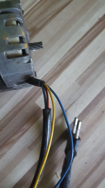

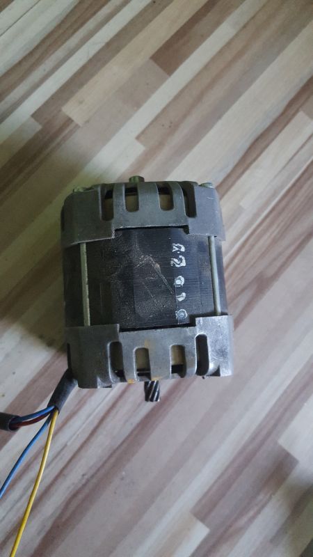

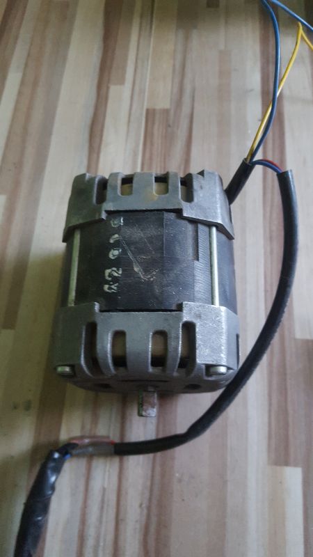

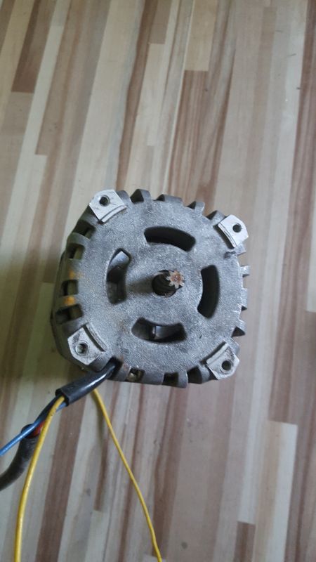

    Z jakiego urządzenia może pochodzić ten silnik ? Nadaje się do czegokolwiek? Dziala na napięcie 230v Identyfikacja urządzenia pochodzenia silnika 230v - zdjęcia do wglądu Identyfikacja urządzenia pochodzenia silnika 230v - zdjęcia do wglądu Identyfikacja urządzenia pochodzenia silnika 230v - zdjęcia do wglądu Identyfikacja urządzenia pochodzenia silnika 230v - zdjęcia do wglądu

    Od ręcznej piły tarczowej.

    A w jaki sposób go podłączyć ? Tzn co zrobić z dwoma wolnymi kablami ? Zmostkować je jakoś?

    Ten silnik (zakładając, że moje przypuszczenia są słuszne) może działać w dwu kierunkach. Do pracy potrzeba kondensatora rozruchowego. Zacznij od pomiarów rezystancji pomiędzy poszczególnymi przewodami, wtedy będzie wiadomo więcej. I podaj wymiary całego silnika, ew. dane z korpusu to będzie można oszacować jaki kondensator jest potrzebny.
