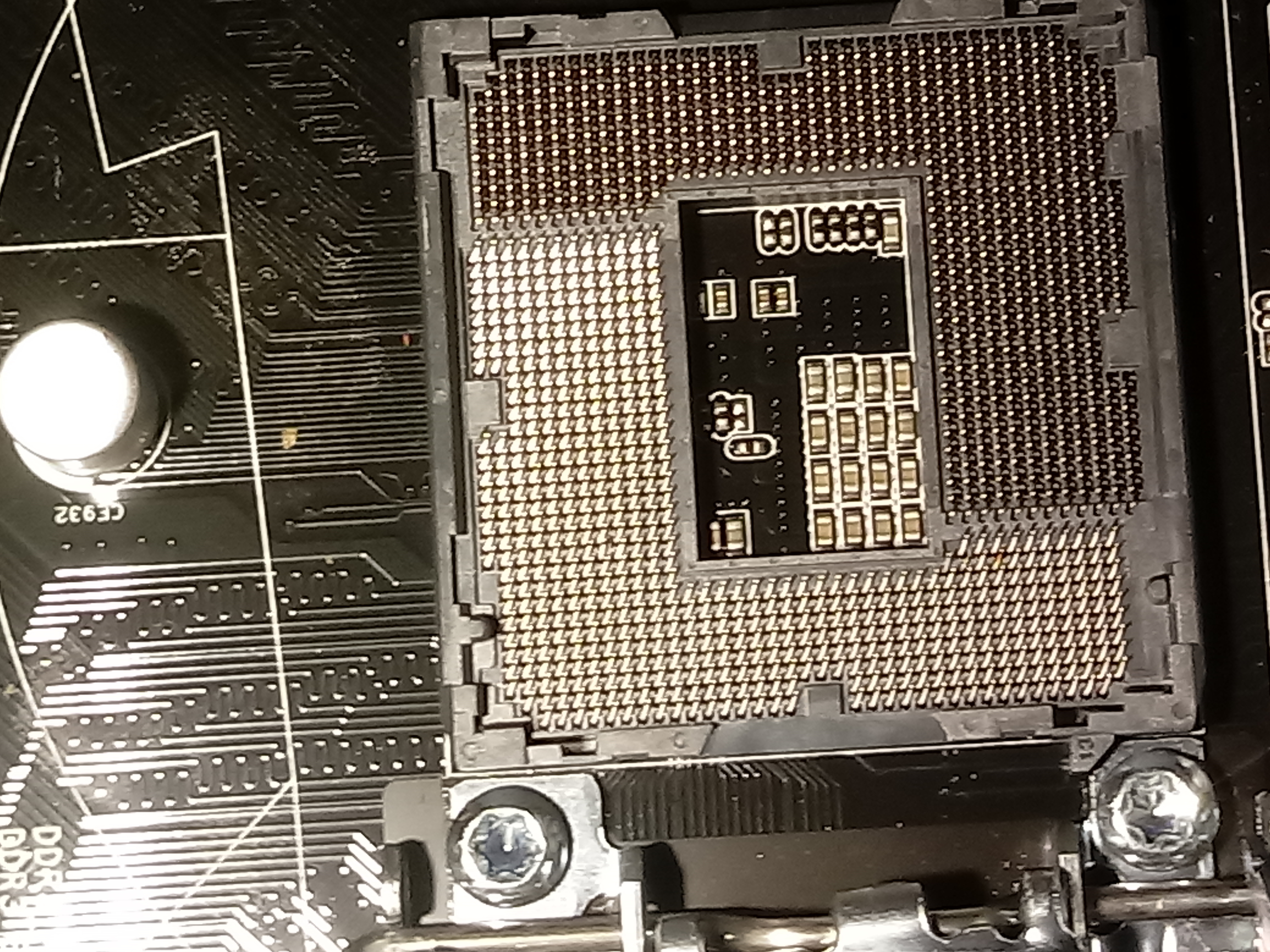

    Witam wszystkich forumowiczów. Mój problem dla niektórych napewno będzie banalny. A więc kupiłem nową płytę główną w sklepie , po czym podłączyłem wszystko tak jak powinno , ale komputer nie chciał reagować. Więc cofnąłem się do punktu wyjścia, wymontowałem procesor itd włączyłem płyta działa normalnie lecz po zamontowaniu procerora po paru takich probach , płyta zareagowała ale nie stabilnie. Wiatraki pracowały nie równo po chwili miały najwyższe obroty. Zrobiłem reset biosu przes odłączenie baterii i nadal jest to samo. W sklepie zapewniano mnie że moj procesor intel core i5 czwartej generacji bez problemu będzie pasował i nie trzeba wygrywać nowego bios. Dlatego też proszę o pomoc w wiarę krótkim czasie. (Iestem zielony)

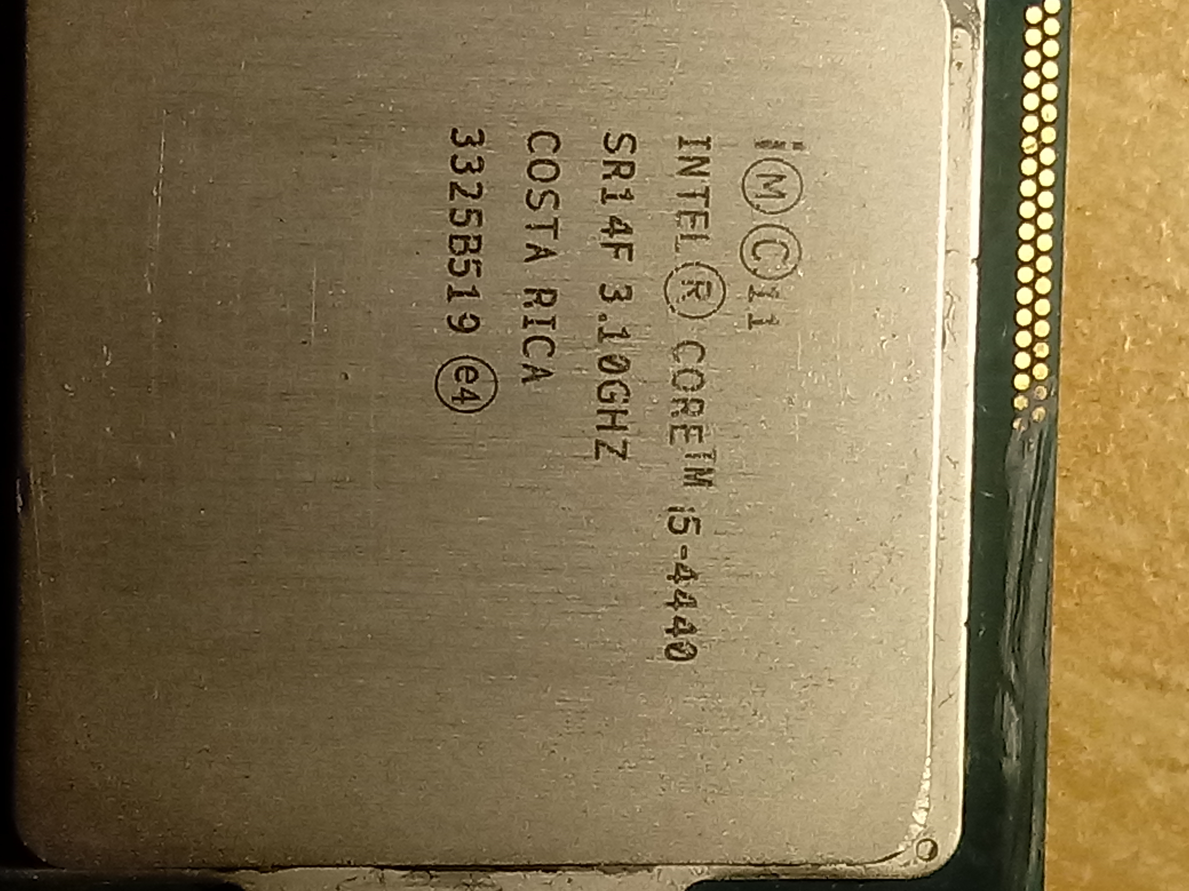

    Witam. Wstaw zdjęcie gniazda Socket 1150 po wyjęciu procesora z dobrą rozdzielczością czy piny nie wygięte czasem? I podać oznaczenie procesora I5.

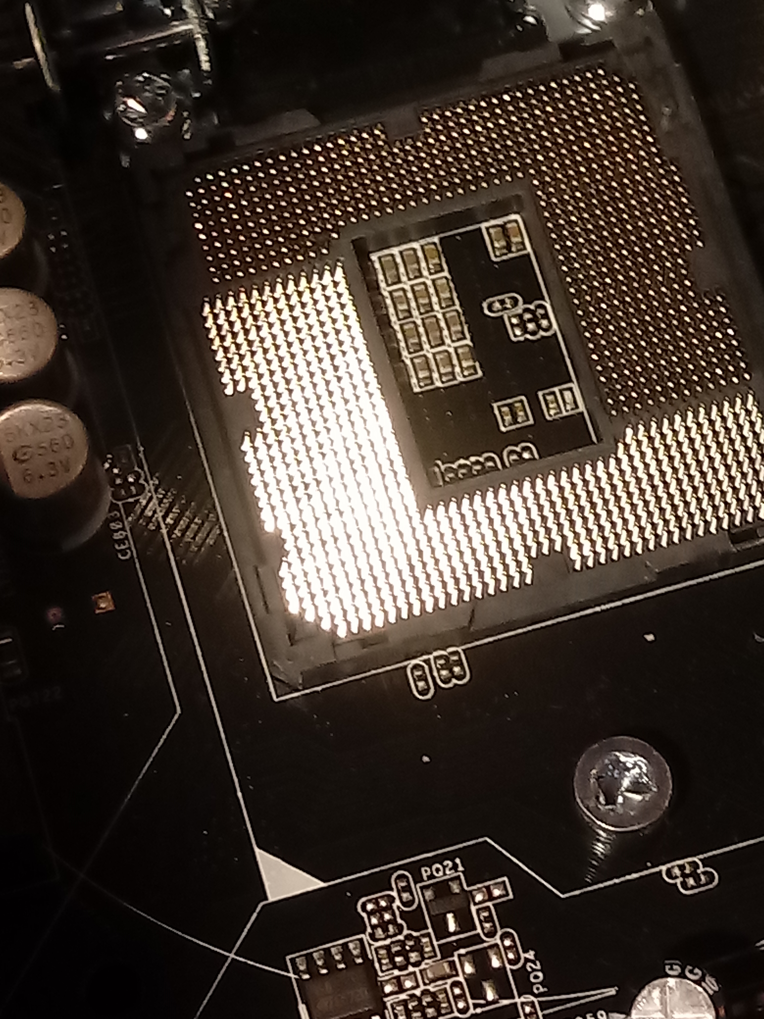

    Lepszej jakości zdjęć nie zrobię tym tel. ale wydaję się że piny są ok.

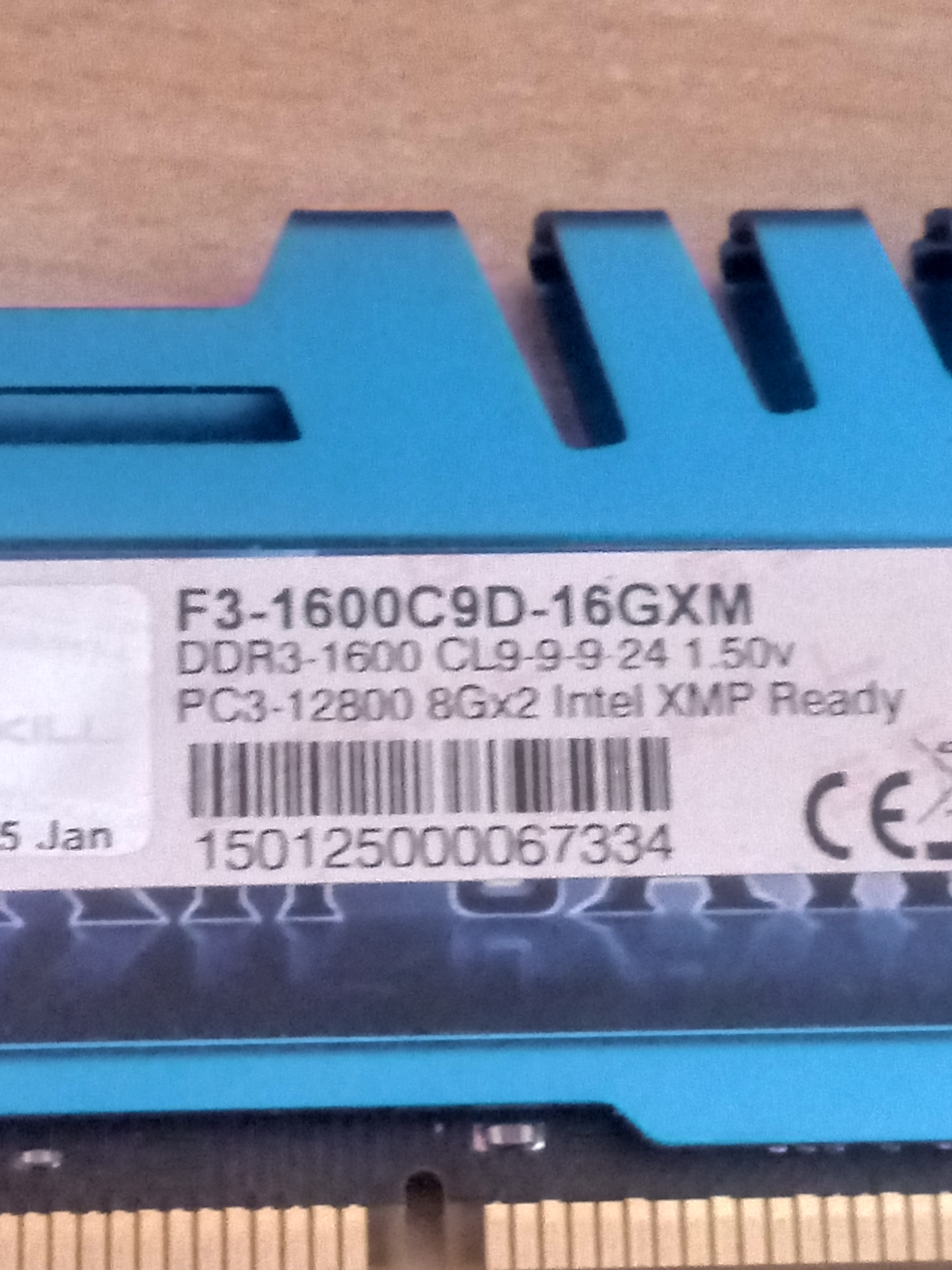

    Podaj model zasilacza, który posiadasz oraz model pamięci RAM.
    Płyta, mimo że to chyba najtańszy i najbardziej okrojony model dla tego socketu powinna działać z I5-4440.
    Socket, na tyle ile da się te zdjęcia ocenić, nie wygląda na uszkodzony.

    Asrock H81M-VG4 - Po włożeniu procesora płyta główna nie funkcjonuje jak trzeba. bez ram działa tak samo jakby chciał a nie może a jak już wejdzie na obroty to na maxa ale obrazu brak .

    Pamięć powinna działać z tą płytą, mimo że dokładnie tego modelu nie ma na liście wspieranych. Ale są bardzo zbliżone. Zostaje sprawdzenie podłączeń zasilacza (czy do płyty są podłączone oba kable, 24 pin oraz 4 pin), ewentualnie sprawdzenie samego zasilacza (najszybciej podmiana na chwilę).
