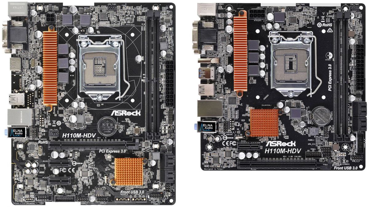

    * H110M-HDV R3.0 z prawej
    Obie płyty główne ASRock H110M-HDV, jedna z oznaczeniem R3.0 po prawej.

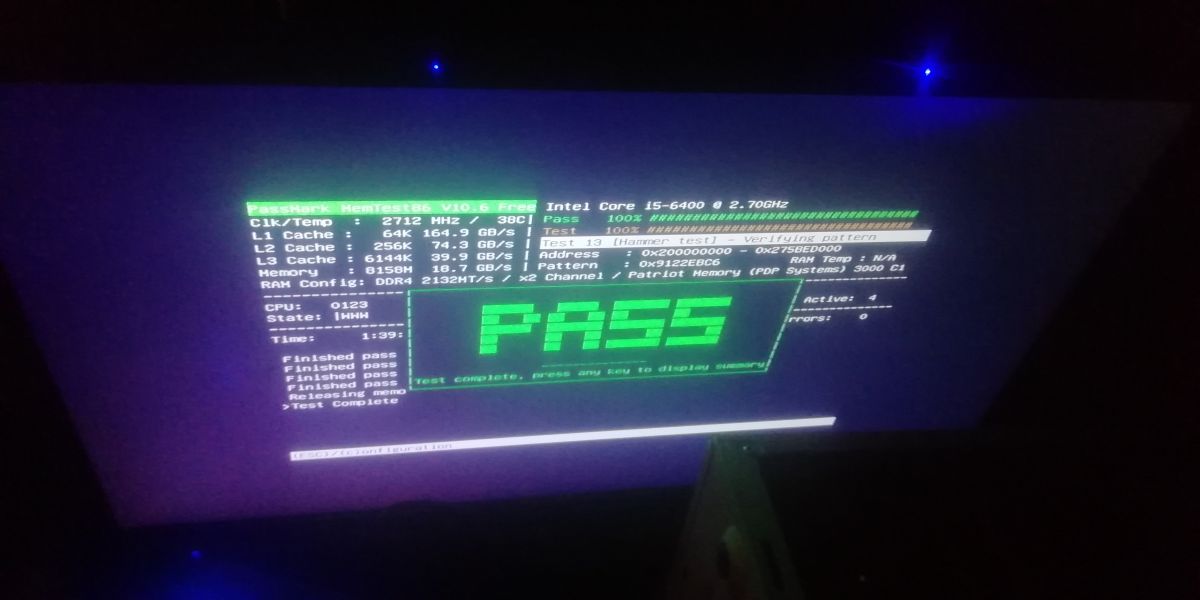

    Wczoraj powtórzyłem skanowanie 4 razy memtest procesora. Pokazało zero errorów. Tylko nie wiem jak zrobić memtest pamięci RAM (dla mnie to nowość)
    Ekran pokazujący wynik testu pamięci RAM za pomocą programu PassMark MemTest86. Na ekranie widnieje duży napis PASS oznaczający pomyślne zakończenie testu bez błędów.
    Nie procesora a ramu i tak masz pass wiec z ramem jest wszystko OK.
    Nastepny w kolejności do diagnozy jest zasilacz. Pobierz occt i odpal test power.

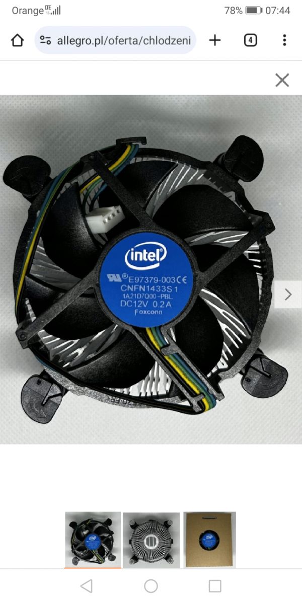

    Bo ten procesor core i5-6400 2.7 turbo 3.3GHz ma swoją kartę graficzną intel, więc swoją Asus Nividia Geforce GTX 970 wyciągnąłem i włączyłem komputer ale bez rezultatu. Warto wszystko wziąć pod uwagę.
    Poniższe zdjęcie przedstawia chłodzenie pod LGA 1151 ja mam takie samo ale ja mam DC 12V 0. 17A więc nie wiem czy to może robić problem.
    Chłodzenie procesora Intel na tle białej powierzchni.
