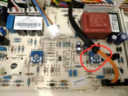

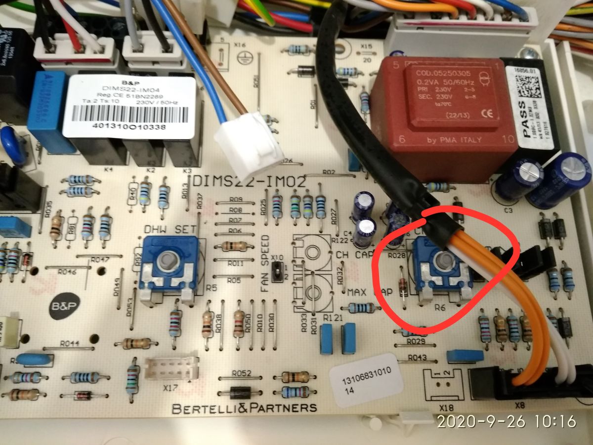

  • #6 19685690
    dandirio
    Posty: 8
    Ocena: 11
    Na płycie są dwa ten z lewej strony odpowiada za nastawy C. W. U drugi odpowiada za C. O, najłatwiej dostać się do nich opuszczając przedni panel kotła i odkręcają pokrywę płyty głównej.
    Trzeba uważać żeby nic na płycie nie uszkodzić i oczywiście kocioł wyłączyć z zasilania.
    W załączniku fotka z mojej płyty, ten element zaznaczony czerwonym kolorem to potencjometr nastawu temperatury co.
    Jeśli chodzi o czujnik temperatury c.o to już ogarnął serwisant.
