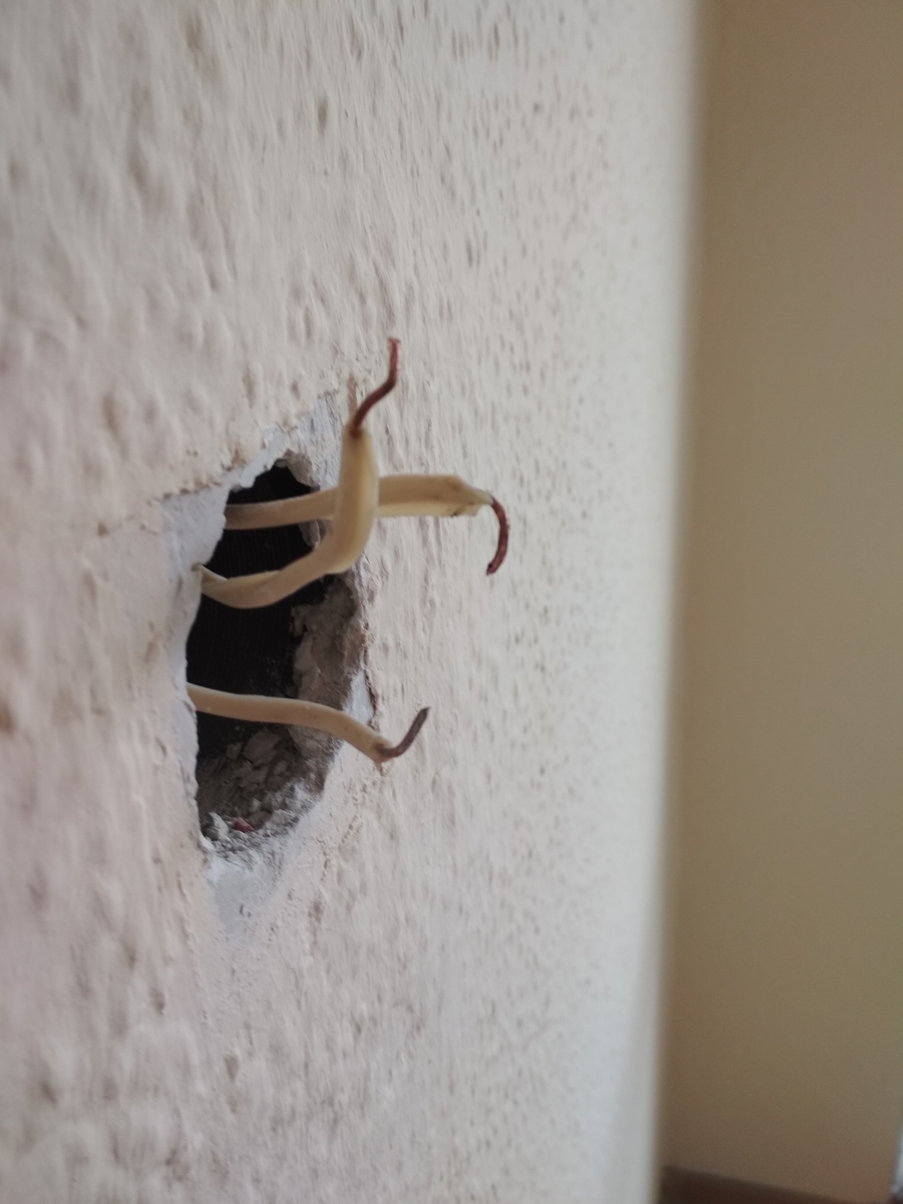

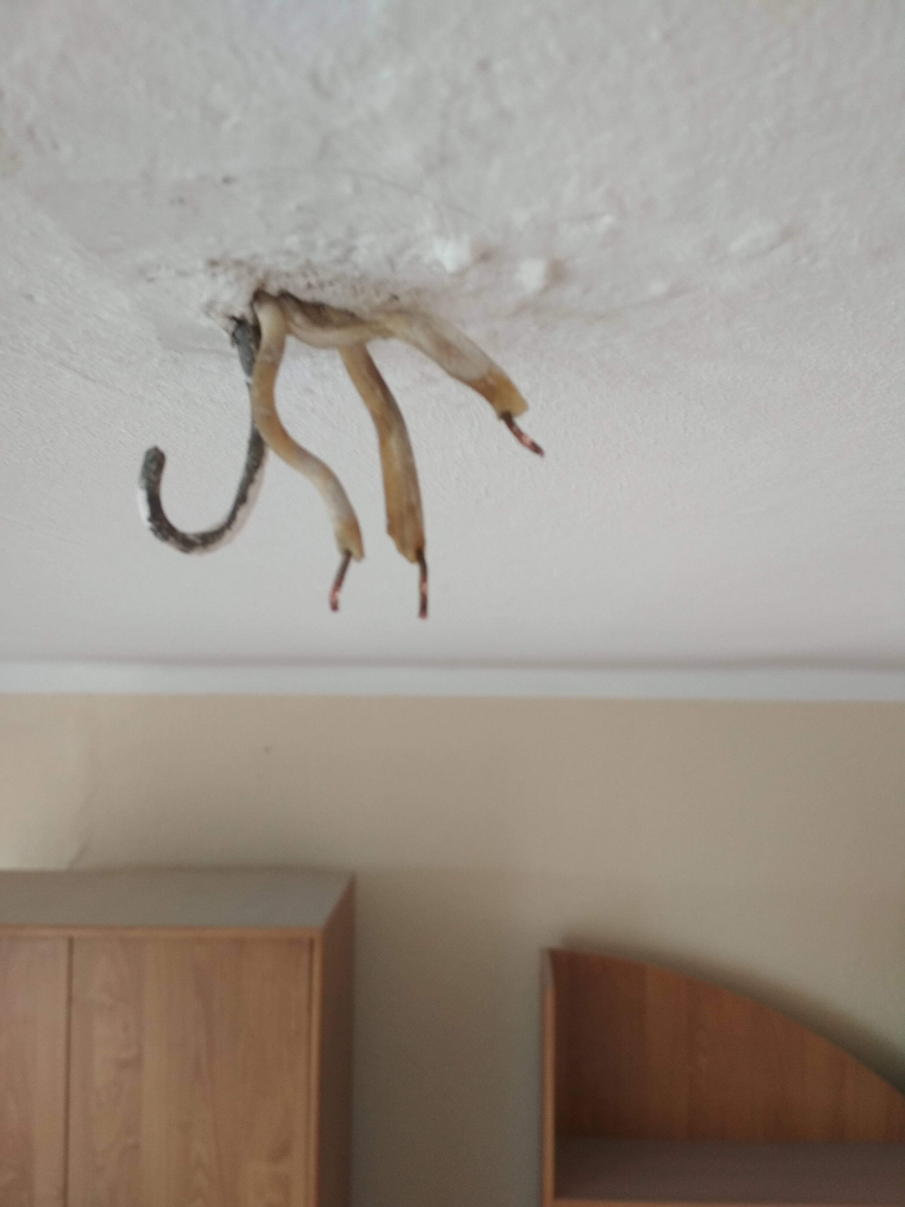

    Witam mam problem z podłączeniem lampy sufitowej. Z sufitu wystają trzy kable i w jednym jest faza i że ściany w miejscu włączniika wystają trzy kable bez fazy. Nie wiem jak podłączyć lampę żeby mi się na obudowie lampy nie pojawiala faza? [/code]

    Niestety, jest to niebezpieczne, gdyż do sterowania tym oświetleniem służą tzw. przewody zerowe instalacji. Nie jest przerywana faza w łączniku.
    (Być może mamy do czynienia z pozostałością starego układu zasilania budynku, i dlatego takie sytuacje występują).
    Jeżeli jest taka możliwość, wskazane zamienić przewody w puszce łączeniowej tej części obwodu.
    Instalacja do sprawdzenia, niestety.

    Podłączysz lampę w II klasie ochronności, fazy na jej obudowie nie będzie.
    Tylko że każda wymiana źródeł światła (w niej) to obowiązek wyłączenia zasilania dla bezpieczeństwa, czyli wykręcenia, odłączenia bezpiecznika (lub wyłącznika samoczynnego, automatu itp).
    Pozostaje alternatywna opcja - przerobić podłączenie przewodów, by faza znalazła się na łączniku, nie lampie.

    A kto Ci każe przerabiać elektrykę. Posłuchaj co Ci koledzy tłumaczą. Trzeba zmienić połączenie w puszce.Ale jak Ty nie potrafisz to wezwij fachowca,który zrobi to prawidłowo.

    Niestety tego się nie dowiem co i jak było a jak to najprościej przerobić bez rozwalania połowy mieszkania? 😢
    Zajrzeć do puszki łączeniowej, poprzepinać przewody i voilà.
