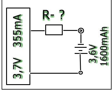

    Witam Potrzebuję dorobić ładowarkę akumulatorków do nożyc elektrycznych ponieważ kupiłem je bez ładowarki.
    Akumulator to 3,6V 1600mAh (pakiet 3x 1,2V)
    Ładowarkę mam od telefonu dobraną 3,7V 355mA niestabilizowana (czy się nada?)
    Problemem jest dla mnie dobranie rezystora ograniczającego prąd ładowania...
    Z lektury podobnych tematów wyliczyłem że C/10 maxymalnie można dla tego typu aku zastosować. więc postanowiłem zrobić 150mA
    Jak wyliczyć ten rezystor czy normalnie 5V/R=0,150A i jakiej mocy powinien być.
    schemat:

    Napięcie końca ładowania to ok 1,45-1.5V/ogn. (więc ok 4.35V)
    Takim napięciem jakim dysponujesz nie zrobisz nic sensownego, chyba że będziesz ładował tylko 2 ogniwa (ale co później z pozostałym...)?

    Dobrze więc znalazłem inną ładowarkę 4,5V 200mA niestabilizowana napis (AC adaptor)
    jest nierozbieralna więc nie sprawdzę co tam siedzi czy są diody czy samo trafo.
    ponawiam pytanie co dalej z prądem i jego ograniczeniem.
    Skoro pisze "AC", to jest jasne że w niej niema żadnych diod.

    Ci dla ładowania potrzebny adapter DC.Jeśli jego wyjściowe napięcie będzie 4.5V to wymierzyj wyjściowe napięcie bez obciążenia. Po tym wymierzyj napięcie przy obciążeniu 150mA. W roli obciążenia można wykorzystać rezystor 30Om 1-2W. Lecz należy mieć na myśli - jeśli napięcie na wyjściu bez obciążenia przekracza 4.35V, to oprócz ograniczenia prądu należy zabezpieczyć i ograniczenie maksymalnego napięcia owak w miarę obniżenia prądu ładowania będzie zwiększało się napięcie, a to zagraża przeladowaniem akumulatora z wszystkimi późniejszymi nieprzyjemnościami.

    jak na razie podładowałem akumulatorki zasilaczem laboratoryjnym z regulowanym prądem
    nastawiłem 4,2V i 150mA ładowałem 10h
