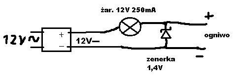

    A najprostsze ładowanie, to CC-CV (constant current - constant voltage, czyli stały prąd - stałe napięcie) -
    ograniczamy prąd np. żarówką (lub opornikiem), napięcie np. zenerką, i więcej się nie przejmujemy - ja
    tak ładuję bardzo stare akumulatorki - ruskie KB026, ostatnie 3 z 9, jakie jeszcze działały, przedtem były
    ładowane prądem C/10 albo trochę mniejszym bez ograniczenia napięcia i większość od tego wysiadła.
    Te 3 ostatnie działają w latarce od paru lat po tym, jak je odratowałem, i nie zanosi się na ich koniec. :)

    1. nie ma zenerek na 1.4V, zamiast tego mogą być połączone szeregowo 2 diody np. 1N4001, w kierunku przewodzenia. Niestety, to napiecie nie jest ani pewne, ani stabilne. Zamiast tego lepiej jest uzyc układu scalonego (za 1,5 zł!) LM317, + 1 opornik kilkadziesiat ohmów, przy pomocy którego można precyzyjnie ustawić napiecie 1,4V.
    2. Przy zastosowaniu LM-a żarówka jest zbędna, a układ zasilać można z niższego napięcia, np. 6V (teoretycznie: jakiekolwiek o 3V wyższe, niż napięcie na wyjściu). Przebieg ładowania będzie taki, że w pierwszej chcwili prąd doprowadzony do akumulatorka będzie ograniczony wydajnością prądowa źródła - to może byc nawet 1A, nic się nie stanie, bo to bedzie trwało krótko, a potem, gdy napięcie na akumulatorku się podniesie, prąd będzie malał, a napięcie nie przekroczy 1,4V, więc nie ma groźby uszkodzenia akumulatorka (i okolicy ...)

    Jak jeszcze znajdziesz odpowiednią zenerkę... ale można ją zastąpić czym innym, może tranzystor Darlingtona
    + dzielnik z oporników (baza w środek, kolektor i emiter przez oporniki połączone z bazą) zamiast tej zenerki,
    i jeszcze dioda szeregowo z akumulatorkiem - żeby akumulatorek nie rozładowywał się, gdy nie ma zasilania.
    Oporniki przy tym tranzystorze trzeba dobrać tak, by uzyskać te 1.4V, może spróbuj użyć potencjometru 220R?

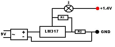

    A więc zrobiłem ładowarkę na stabilizatorze LM317, ustawiłem napięcie 1,4 V i ładuje
    Na początku zamiast R1 i R2 zastosowałem potencjometry i ustawiałem napięcie 1.4V, potem dodałem żarówkę i podłączyłem akumulatorek

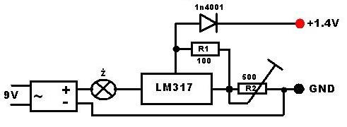

    1. Daj żarówkę PRZED stabilizatorem, jej funkcja ograniczenia prądu będzie zachowana, a ładowanie będzie sygnalizowane świeceniem.
    2. Na twoim schemacie w miejscu, gdzie jest teraz zarówka możesz dać diodę, np. 1N4001, ta dioda zapobiegnie wstecznemu rozładowywaniu sie akumulatorka wtedy, gdy np. zabraknie prądu. Oczywiście, należy skorygować dzielnik tak, aby napięcie po diodzie bylo 1,4V, czyli ok. 2,1V przed diodą. Przy pomiarze tego napięcia (bez użycia akumulatorka) obciąż układ jakimś opornikiem, np. 100 ohmów, i ustawiaj napięcie na wyjściu dla tego obciążenia.
    3. W takim "zmodyfikowanym" układzie daj stałe R1 np. 100 ohmów, a tylko jako R2 - potencjometr.

    1. jak najbardziej popieram; oczywiście żarówka ma być na wystarczające napięcie;
    2. z diodą jest taki problem, że spadek napięcia na niej zależy od prądu, od temperatury - więc napięcie,
    do jakiego będzie się ładować akumulator, będzie tylko w przybliżeniu takie, jak trzeba - i ta różnica może
    być dość istotna; może jak już masz duży nadmiar napięcia, to użyj jakiegoś mosfeta z kanałem N, bramkę
    podłącz do zasilacza, dren do akumulatora, źródło do wyjścia LM-a; jeszcze dodaj diodę na wejściu LM-a,
    i opornik na wyjściu zasilacza (może być nawet duży, byleby bramka mogła się rozładować - może nawet nie
    będzie potrzebny, bo przy zaniku napięcia bramka częściowo rozładuje się przez LM-a i może to wystarczy);
    uwaga: to włączenie mosfeta jest odwrotne - chodzi o to, żeby prąd nie popłyną przez wbudowaną diodę.
    3. z potencjometrem raczej ostrożnie: wystarczy niekontakt suwaka i układ przestaje ograniczać napięcie;
    lepiej ustal dokładnie, jaki opornik jest potrzebny, i wlutuj opornik stały o takiej wartości; R1=100R OK.

    Teraz wygląda OK.
    Jeszcze jedno pytanie: czy w prostowniku (lub po prostowniku) jest jakis kondensator? Bardzo by się przydał ...
    Zwykle po prostowniku daje się kondensator, który po pierwsze gromadzi ładunek, który potem oddaje w czasie, gdy napięcie w sinusoidzie zaczyna spadać poniżej tego, jakie jest nam potrzebne, a po drugie - prawidłowa praca stabilizatora wymaga po obu jego stronach pojemności, które zapobiegają powstawaniu oscylacji.
    Kondensator po prostowniku (a przed stabilizatorem) dobiera się w/g reguły: ok 2uF na 1 mA poboru prądu.

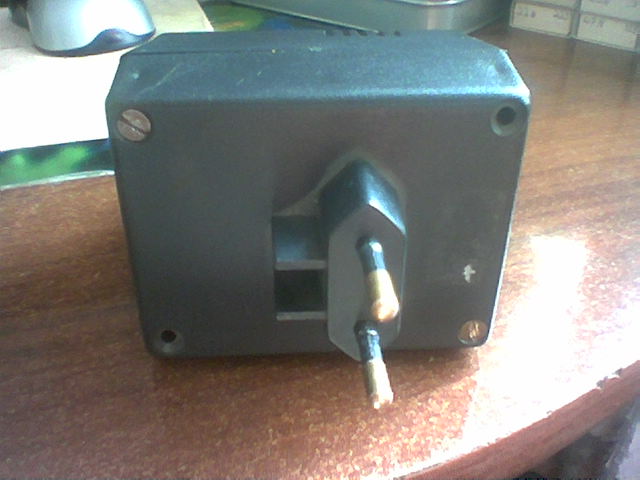

    Oto zdjęcia wykonanej ładowarki, odtwarzacz mp3 działa kilka godzin po naładowaniu, stare ale jare :D
