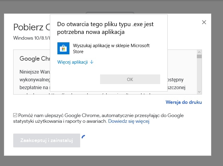

    Najpierw zaczęło się od nagminnego usuwania legalnych programów i traktowania ich jak wirusy potem żaden program exe. nie mógł się otworzyć bo wyskakiwała informacja "Do otwarcia tego pliku typu .exe jest potrzebna nowa aplikacja".
    Na problem z plikami .exe. znalazłem rozwiązanie w necie w postaci klucza reg. który muszę co jakiś czas uruchamiać bo problem powraca dosyć często.
    W końcu postanowiłem przeinstalować system i na czystym systemie problem powrócił błyskawicznie ze zdwojoną siłą, zdążyłem zainstalować jeden program którego instalator mam na osobnym dysku od wielu lat o nazwie "System Explorer".
    Najpierw został usunięty program "System Explorer" potem "Windows Defender" zaczął pożerać samego siebie czyli zaczął buszować po folderze Windows i hurtowo zaznaczać pliki jako wirusy, w pewnym momencie znowu na czystym systemie nie mogłem zainstalować ani uruchomić żadnego programu exe.
    Tak to wyglądało np. z próbą instalacji przeglądarki Google
    Windows Defender usuwa co popadnie i uniemożliwia otwieranie plików exe.

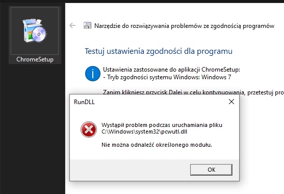

    Próbowałem rozwiązania sytuacji ze zgodnością programu z wersją systemu ale wyskakiwał kolejny problem

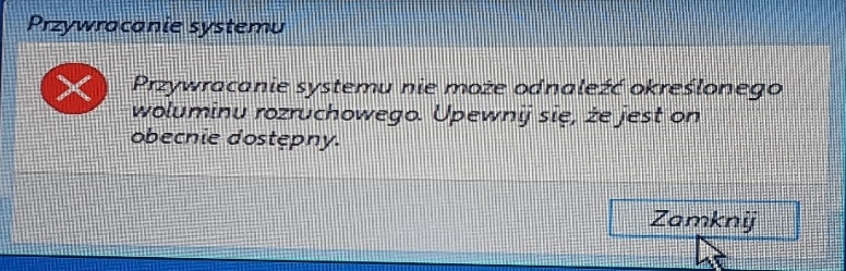

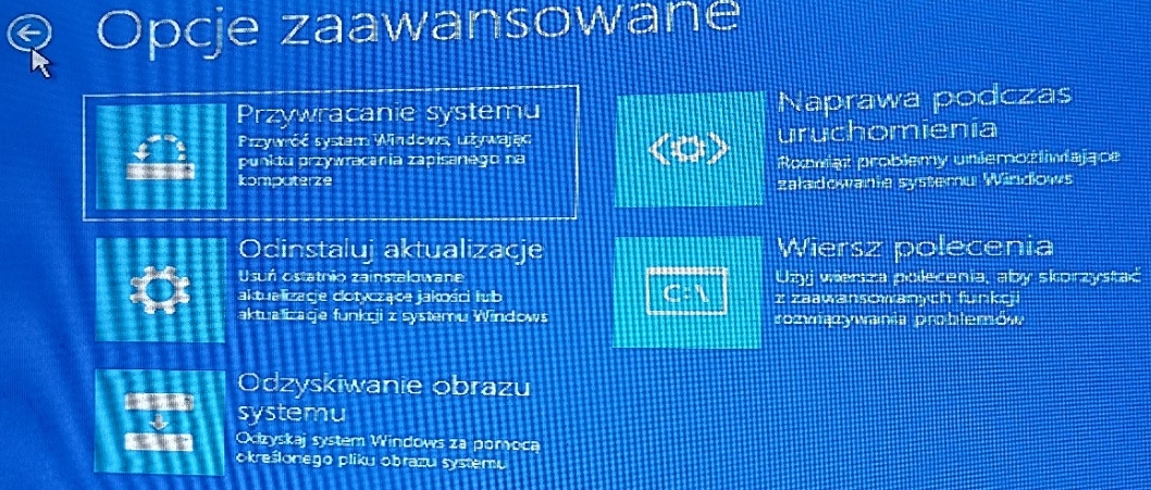

    W pewnym momencie chciałem zrobić przywracanie systemu z poziomu rozruchu komputera

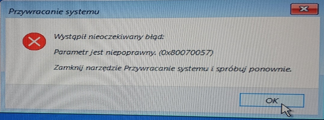

    ale wyskoczył taki komunikat
    a po naciśnięciu przycisku "Zamknij" wyskoczył kolejny z informacją o błędzie.

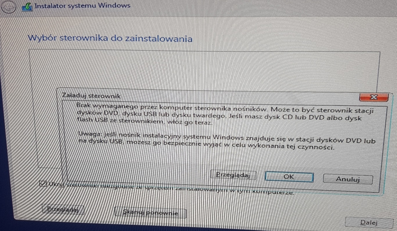

    W końcu pomyślałem że zainstaluje system odnowa ale z tym też nastąpił problem chociaż tego dnia instalowałem go już kilka razy bez problemu z tego samego klucza USB

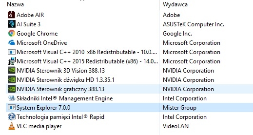

    A to wszystkie programy zainstalowane na moim systemie

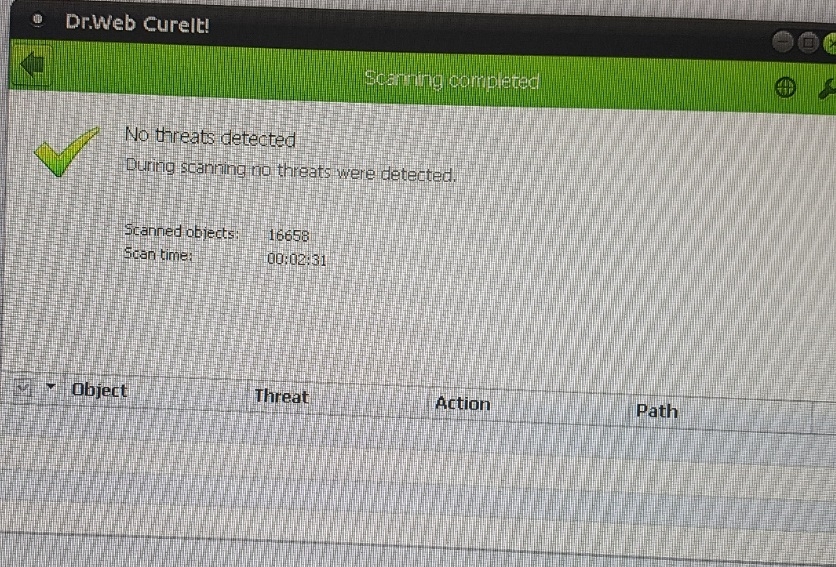

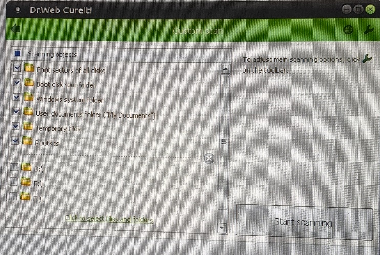

    Wykonaj skan przy pomocy Cureit livecd/usb i napisz czy cos wykryl.

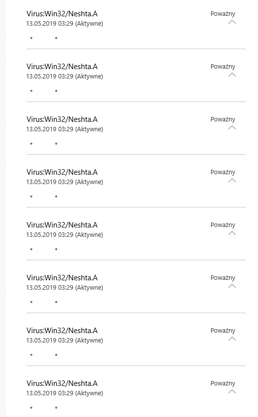

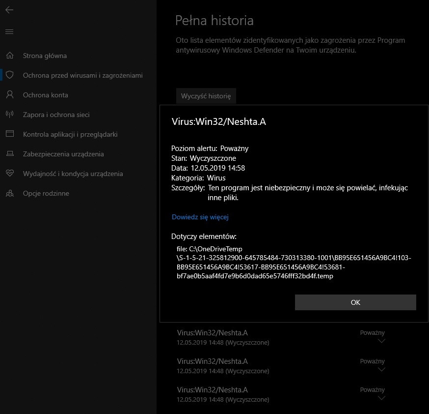

    Windows Defender odnajduje zawsze ten sam problem "Virus: Win32Neshta.A" w folderze OneDrive Temp a w OneDrive mam tylko kilka zdjęć i nic więcej na dodatek jak wykonuje skan tylko folderu OneDrive to Windows defender nie odnajduje niczego.

    Zrobiłem ten skan
    i tu nie wyszło nic
    Poniżej nie zaznaczyłem napędów d,e,f bo skanowałem je przez kilka godzin a końca nie było widać zresztą na necie obejrzałem filmik na którym było pokazane że wystarczy zaznaczyć tylko te górne opcje.
    W sumie z tego co widać po tym co robi Windows defender to raczej chodzi o "Virus: Win32Neshta.A"
    Dokładnie wygląda to tak że po zainstalowaniu czystego systemu Windows 10 po kilku minutach Windows Defender zaczyna wariować i wyrzucać skan jednego folderu OneDrive Temp.
    Na OneDrive mam tylko kilka zdjęć i plików audio więc nie wiem czy wirus może być ukryty w zdjęciu.
    Najczęściej w skanowaniu wyskakuje taki plik:
    C:\OneDriveTemp\S-1-5-21-325812900-645785484-730313380-1001\BB95E651456A9BC4!103-BB95E651456A9BC4!53296-BB95E651456A9BC4!53298-2efd7a8b47b6b02fd5090ea0cf1a699edffada9c.temp
    tylko nie wiem jak mam go znaleźć zresztą nie wiem jak mam znaleźć lokalizację OneDrive Temp.

    W sumie Windows Defender ma problem tylko z lokalizacją OneDrive Temp. i plikiem:
    file: C:\OneDriveTemp\S-1-5-21-325812900-645785484-730313380-1001\BB95E651456A9BC4!103-BB95E651456A9BC4!53296-BB95E651456A9BC4!53298-2efd7a8b47b6b02fd5090ea0cf1a699edffada9c.temp
    która znajduje się na dysku systemowym, tylko że ani lokalizacji folderu ani pliku nie mogę na dysku znaleźć mimo zaznaczenia opcji pokaż ukryte pliki.
    Od czasu do czasu Windows Defenderem skupia się tylko na tym pliku i wyrzuca hurtowo o nim powiadomienia
