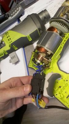

    Dzień dobry. Po wciśnięciu przycisku wiertarka nie rusza. Prąd dochodzi do szczotek. Przełącznik prawo/lewo działa tylko w jedną stronę myślę, że to może być przyczyna. Proszę o radę co robić i czy ja jako początkujący dam radę naprawić to na własną rękę. Będę wdzięczny jeśli ktoś pomoże.

    Witam - proszę zamieścić fotki włącznika razem z przełącznikiem P / L
    Proszę sprawdzić stan oraz długość szczotek .

    Przycisk prawo lewo działa. Prąd wszędzie przechodzi dzisiaj dałem wujkowi do sprawdzenia miernikiem. Szczotki są nowe wiertarka była używana tylko raz w celu prezentacji miała zamiast wierlta włożony pobijak do prezentacji udaru ten pobijak był wygiety jakby ktoś nim uderzał jak młotkiem, może ta informacja pomoże. W środku wszystko wygladą ok.

    Witam - proszę sprawdzić ciągłość uzwojenia stojana.
    Ile jest uzwojeń stojana bo widać tylko jedno?

    Jeżeli po wciśnięciu włącznika dochodzi prąd obstawiałbym wirnik ewentualnie stojan. Dobrze by było sprawdzić czy nie ma przerwy w uzwojeniu. Warto też zmierzyć kondensator rozruchowy, który podtrzymuje napięcie startowe, rzadko pada, ale warto wykluczyć.
