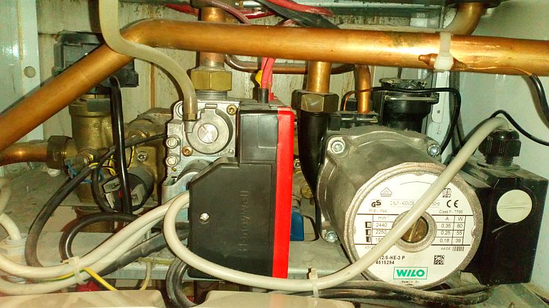

    Niestety zatarta pompa. Był serwisant, wyczyścił i przepłukał, nowy kondensator bo stary miał już tylko 1,4 pojemności i piecyk ruszył ale powiedział wprost, że pompa może pochodzić dzień lub miesiąc. Ma za duże luzy i wciąga brud, który ją blokuje. Gość w porządku bo za naprawę skasował tylko 120zł a przede wszystkim wiedział co robi.
    Niestety miał rację. Na drugi dzień wieczorem już się zatrzymała a piecyk się zagotował. Sam zdemontowałem i ponad trzy godziny płukałem wodą i sprayem CX80. Mozolna praca ale warto było. Pompa ruszyła i chodzi już dwa dni, ale mimo wszystko potrzebuję drugiej pompy. Szukałem w necie bezskutecznie. Może ktoś tu ma taką pompę lub zamiennik a może wie gdzie można dostać i jaki to zamiennik może być. Serwis firmowy może sprowadzić, ale prawie za równowartość mojej wypłaty!!! Masakra!!! Poglądowo załączam fotkę mojej pompy.
    Pooomocy
