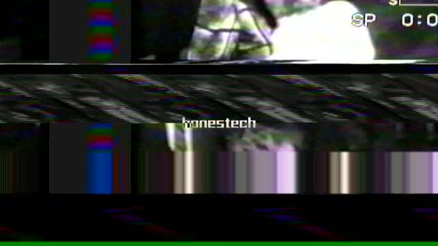

    Witam. Chciałem przegrać kasetę VHS na komputer. Kupiłem grabber z allegro i próbowałem przegrać. Niestety mój obraz wygląda tak jak na filmie. Rzadko spotykane ale mam mam nowy magnetowid, wyjęty z pudełka niedawno( tak jakoś się udało ,że dostałem) Na jednej kasecie którą znalazłem obraz był bardzo dobry, niestety na większości jest tak. Wina pewnie leży w kasecie. Czy jest szansa jeszcze cokolwiek z tym zrobić?

    Sprawdź tryb pracy wejścia wideo w grabberze, pokombinuj z ustawieniami PAL/B/G/D/K, a może NTSC. Skoro jest możliwość poprawnego odbioru to sprzęt jest raczej sprawny a problem może wynikać z uszkodzenia zapisu na taśmach, np. wskutek działania pola magnetycznego. Jednak najpierw sprawdź te ustawienia i ustawienia w magnetowidzie (o ile są tam jakieś).

    W programie jest tylko do wyboru NTSC i PAL, na magnetowidzie nie ma za dużo opcji, coś tam przestawiałem ale nie było żadnej poprawy. Czyli uszkodzone są kasety? Nie można już nic zrobić?

    Trustcio, jeżeli jeszcze nie rozwiązałeś problemu, doradzam przegrywanie kaset VHS u użyciem stacjonarnej nagrywarki DVD. Z tego co wiem, grabbery to męczarnia i słabe efekty. Mając nagrywarkę DVD można ją łatwo połączyć z magnetowidem kablem Scart. Nagrania możesz potem zgrać na płyty DVD. Oczywiście minusem tej metody jest brak możliwości edycji, poprawiania nagranego materiału, do czego można wykorzystać komputer.

    Olaf x, masz rację, ale mi chodziło o to, że komputerowe oprogramowanie do edycji video pozwala wyeliminować wiele wad obrazu charakterystycznych dla starych nagrań VHS. Wycięcie fragmentu nagrania nie poprawi jego jakości.

    Tu pełna zgoda. Ale chyba lepiej mieć kopię nawet z tymi zakłóceniami na dole obrazu, jak to z magnetowidu (o ile tracking magnetowidu tego nie wyeliminuje) niż nie mieć wogóle ? Ogólnie mam złe wrażenia z przegrywania różnymi programami czy to kaset vhs czy to kaset magnetofonowych. Do vhs kupiłem sobie takie combo, do magnetofonowych nagrywarkę audio cd i nie stresuję się przegrywaniem.
