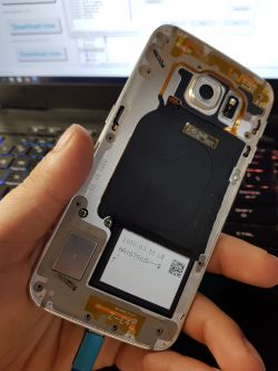

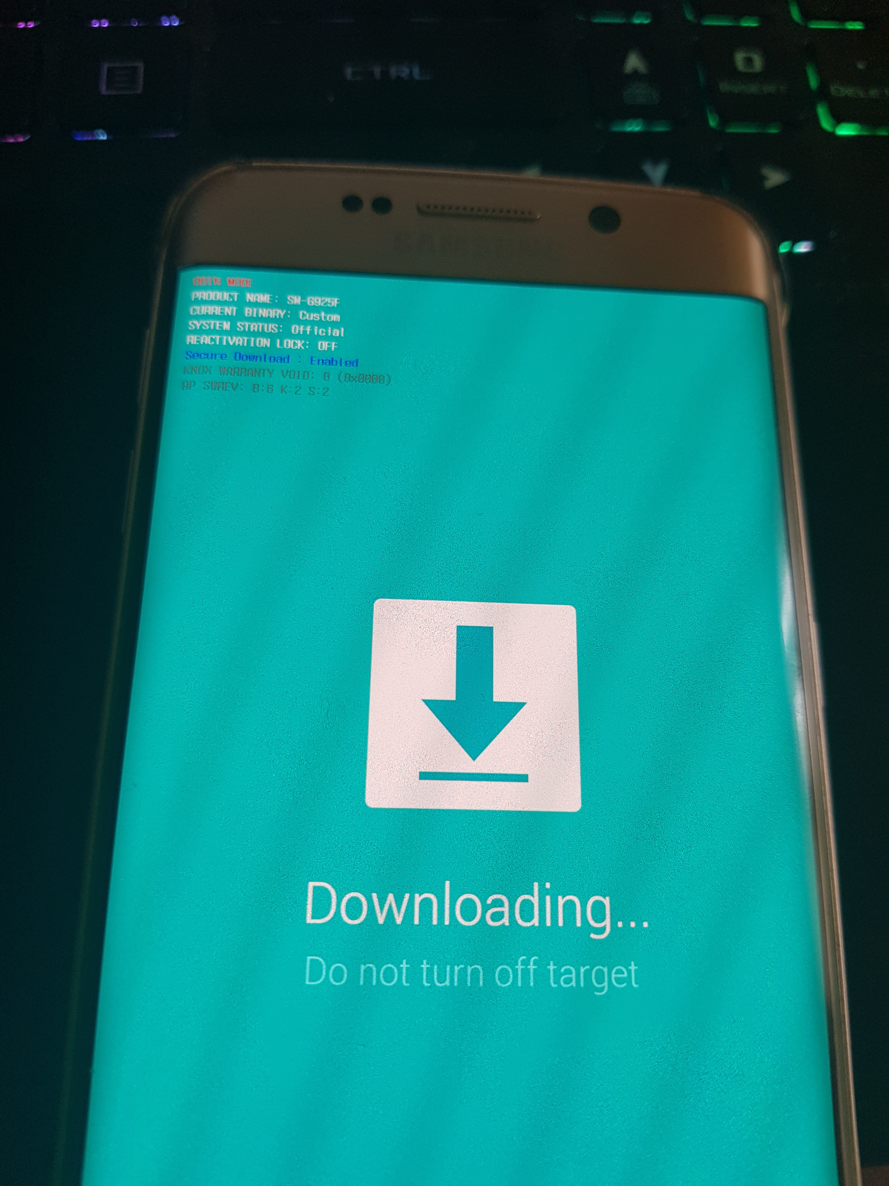

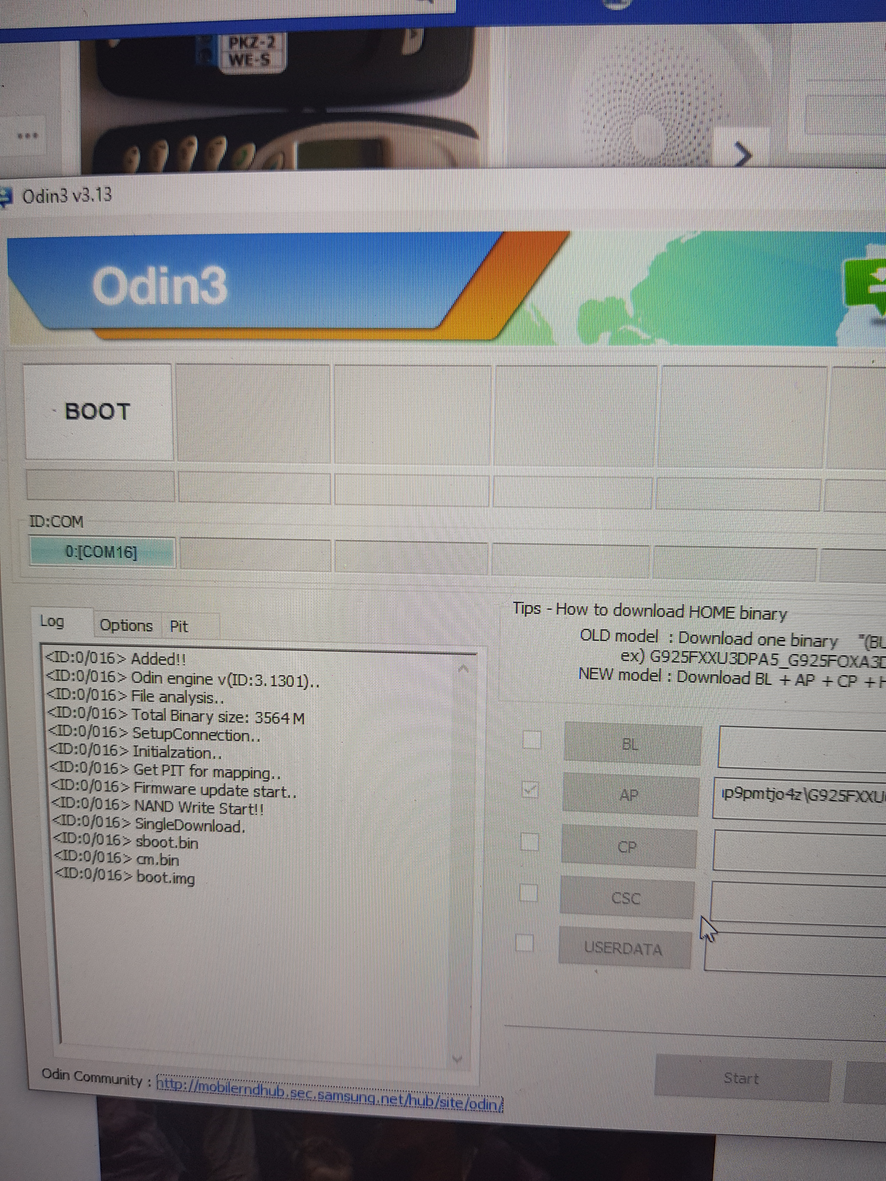

    Witam, mam problem z wgraniem softu do samsunga S6 Edge(G925F).W odinie stoi na boot i nic nie flashuje a w Smart Switchu, że nie obsługuje incjowania.Miałem zamiar spróbować w Odiniem 4 plikowym softem ale nie mogę go znalezć.A ogółem mam komunikt "An error has occurred while updating..."

    Daj zdjecie ekranu telefonu w trybie download mode. Sciagnij najnowsza wersje odin plus najnowszy pelny sfot przy pomocy programu SamFirm, opis uzycia jest na forum.

    Sciagniety najnowszy Odin, jak i soft z Samfirm XEO.On jest jedno plikowy, daje do AP i stoi na BOOT. Jak wgrać soft 4 plikowy do Samsung S6 Edge G925F przez Odina? Jak wgrać soft 4 plikowy do Samsung S6 Edge G925F przez Odina?

    G925FXXU6ERF5_G925FXEO6ERF1_G925FXXU6ERF6_HOME
    ___
    wykoczyło mi "Complete(write)operation failed"

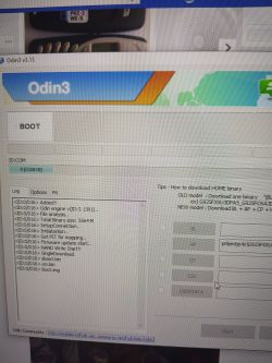

    Tak tylko, że jak ściągnałem jest NAND Write Start potem param.bin i dalej nic nie idzie.

    Ściągnij smart switch i sprawdź czy uda się naprawić soft. Nie wchodź w download mode tylko normalnie włącz telefon.
  • #13 17965504
    sm233
    Posty: 2933
    Pomógł: 499
    Ocena: 434
    Jesli zaczyna leciec soft pod odin i wywala to domniemam ze telefon sie nie zalacza normalnie, wiec ciezko bedzie ze smart switchem.
  • #14 17965524
    kendziorixxx
    Poziom 5  
    Posty: 47
    Ocena: 4
    Próbowałem smart switchem to wyskakiwało, że nie obsługuje inicjowania.
    Ogółem telefon nie chce się właczyc bez kabla.
  • #15 17965579
    gathor10
    Posty: 895
    Pomógł: 100
    Ocena: 137
    Czyli bateria już do wymiany. Nie masz wystarczająco dużo prądu żeby przeprowadzić flash. Podmień baterię najpierw i wgraj 4 plikowca ODINem.

    Tylko, że odin nie chce przyjąc softu, stoi na param.bin i tyle.Nowa bateria.

    Czyli została wymiana pamęci NAND
