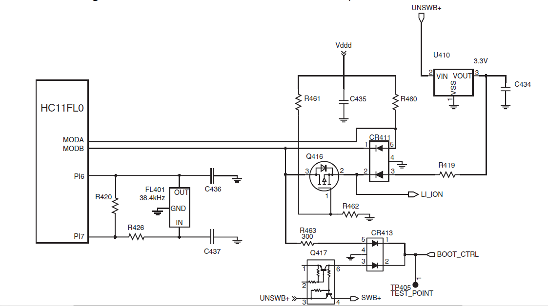

    Potrzebuję pomocy w znalezieniu usterki.
    Radio motorola GP 340 z pasma 2 m.
    Radio odbiera prawidłowo i nadaje prawidłowo. Problemem jest rozładowywanie baterii. Podczas gdy radio jest wyłączone pobiera 12 mA.
    Proszę o sugestie. Nie posiadam pełnego schematu tylko diagramy płyty z rozpisanymi elementami (to co dała sieć).

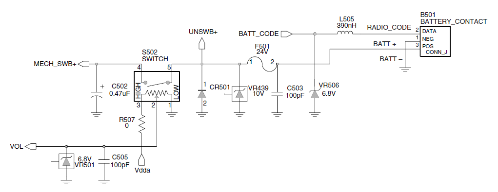

    Do wyłącznika nie jest dużo szukania:
    Motorola GP 340 VHF - Wyłączona rozładowuje baterie.
    W załączniku cała serwisówka ze schematami.
    p.s. Materiały te są dostępne w sieci. To informacja dla domorosłych prawników.

    To ja podpowiem, że ModB ustawia HC11 w standby i dlatego nie wyklucza się uszkodzonego eepromu.. Zrób normalny włącznik, bo i tak nie dojdziesz ładu.

    Za radą kolegi wykonałem obejście .
    Teraz jest podłączone tak ze odłącza całkowicie źródło zasilania.
