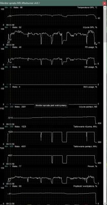

    Cześć.
    Niedawno złożyłem komputer z takich podzespołów. Wydaje się w miarę dobry, mimo to mam spadki FPS w Far Cry 5 i Far Cry New Dawn (gra oryginalna), które sprawiają, że gra się nieprzyjemnie. Spadki są głównie podczas szybkiego poruszania się, w lesie, wysokiej trawie.
    Płyta główna: Asrock B450 Gaming Fatal1ty
    Procesor: Ryzen 1600X (niepodkręcany)
    Karta Graficzna: Gigabyte GTX 1660 6GB OC
    Pamięć RAM: G.Skill Aegis 16GB 2x8GB 3000MHz (ustawiłem profil XPM, żeby działały z taktowaniem 3000MHz, memtest nie wykrył błędów)
    Chłodzenie: Fera 3
    Zasilacz: System Power 9 500W
    Dysk: SSD Crucial MX500 500GB
    Maksymalne temperatury podczas grania wydają się ok.
    CPU 64℃
    MB 38℃
    Dysk 41℃
    GPU 66℃
    Po złożeniu komputera, nie wykrywało mi dysku, jednak po kilku próbach się udało i niby jest wszystko ok. Być może to jest przyczyną.
    Podobne spadki pojawiają się na ustawieniach ultra i normalnych. Zaktualizowałem też BIOS, bo miałem nieaktualną wersję i nie ma różnicy.
    Dzięki z góry za wszystkie odpowiedzi. Wrzucam jeszcze screenshoty z MSI Afterburner.

    Tylko, że w moim przypadku nie tylko obraz się przycina, ale są wyraźne spadki klatek. Nie raz nawet do 50 kl/s. Monitor mam 60Hz i włączony V-Sync. Gdy w grze jestem na otwartej przestrzeni, w budynku, to żadnych problemów nie ma, jest stałe 60 FPS, jednak wystarczy iść przez jakiś las, rozglądać się, już nie mówię o poruszaniu się pojazdami, to klatki lecą w dół.

    Limit mocy jest na maxa. A czy jest sens teraz podkręcać procesora? Czy ten procesor nie powinien sobie radzić z nowymi grami? Tym bardziej, że nawet na średnich ustawieniach się to dzieje

    A czy możliwe, że to tylko w tych grach, na tym silniku? Czy może raczej coś ze sprzętem? Nie chcę na razie podkręcać procesora, chyba, że to naprawdę konieczne

    Kolego , niedawno zakupiłem FarCry5 w jakiejś mega promocji .
    Twój sprzęt jest jak najbardziej OK.
    Powiem Ci że na i7_4790k oraz 1080ti_11gb mam 70-80fps na ULTRA (wszystko na max.sterowniki manual na x16 wygładzanie itp)
    Czytałem gdzieś że tej grze pomaga ręczne ustawienie w sterownikach parametru:
    "Wstępne renderowanie klatek=4"
    Oraz ustaw sobie plik wymiany na ~9gb. (ręcznie)
    Ta gra potrafi "łyknąć" na swoje potrzeby 10500mb vram w ustawieniach ULTRA.
    Ogólnie to bym się tym nie przejmował zbytnio ;)
    1660ti masz na poziomie wykreconej gtx970 (momentami na korzyść 1660)

    Karta graficzna to nie ti, więc pewnie to ona jest za słaba?
    Procesor podkręciłem na 4000Mhz przy napięciu 1,395V i działa stabilnie, jednak różnicy w grze zbytnio nie widzę.
    Max temperatura jaka mi wyszła w trakcie Corona Benchmark to 68 stopni C, myślę, że nie tak źle.
    Skłoniłem się nawet do wymiany pasty na procesorze, po tym jak nawet po minimalnym podkręceniu miałem temperaturę prawie 80 stopni C
    Okazało się, że HWinfo źle pokazywał :)

    Raczej pisałem o tej bez ti ;)
    Zresztą sobie zapuść test 3dMark
    Zwykła 1660 ma ~11500 do 12000pkt
    GTA_5 oraz FarCry zbytnio nie błyszczą optymalizacją.
    Powalą najmocniejszy sprzęt.
