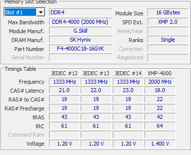

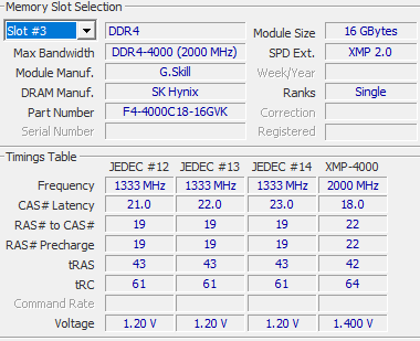

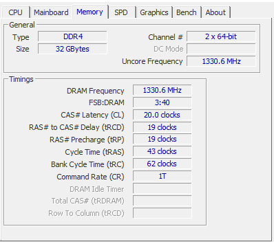

    Zamieść screen z programu CPU-Z -> zakładki Memory oraz SPD (dla zajętych slotów).
  • #13 20965636
    oskarmolag
    Poziom 3  
    Posty: 21
    Zrzut ekranu z informacji o pamięci RAM DDR4-4000 G.Skill. Okno programu z informacją o RAM, w tym producent, numer części i szczegóły czasowe. Zrzut ekranu z ustawieniami pamięci RAM DDR4 w programie komputerowym.

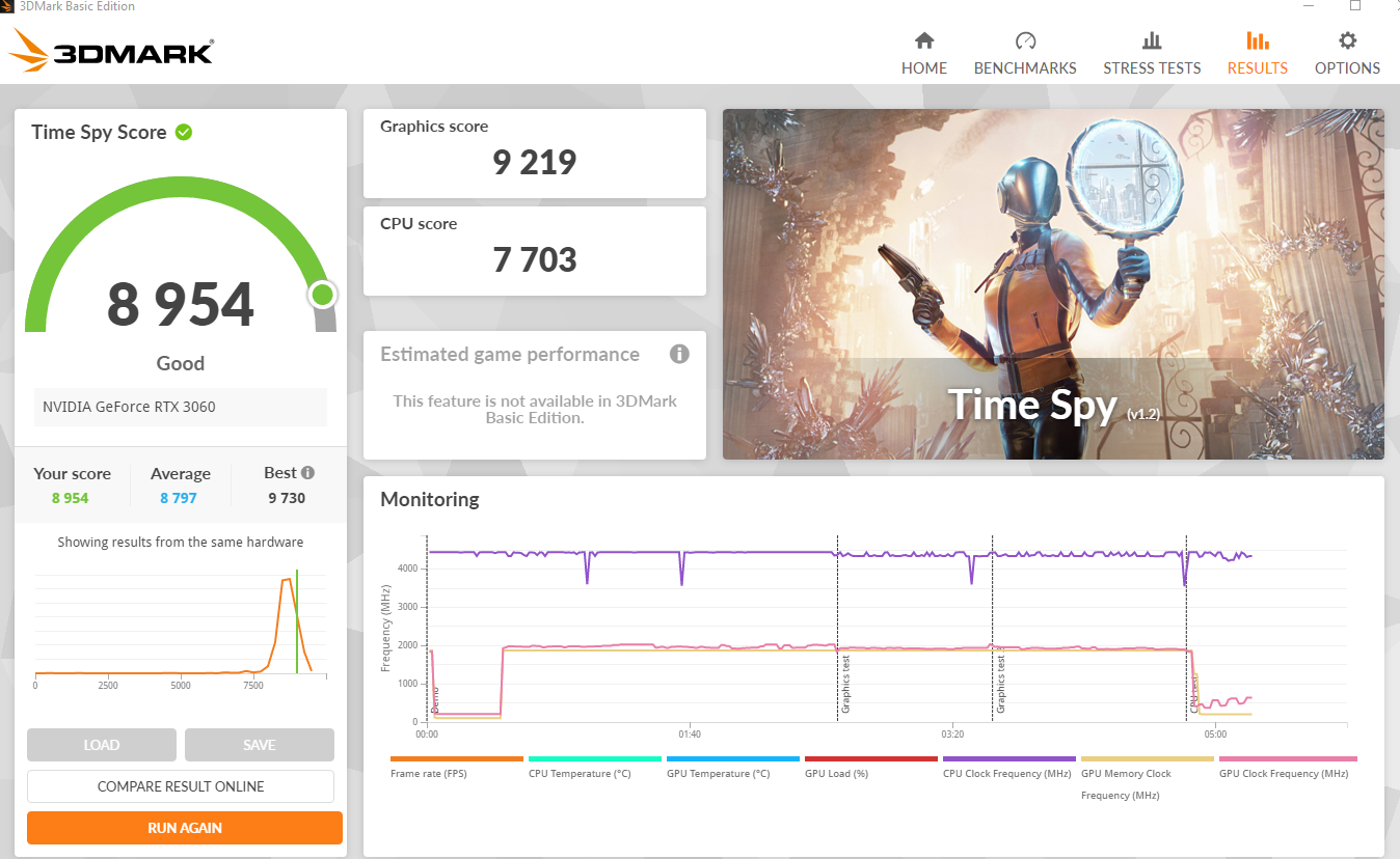

    oskarmolag
    Poziom 3  
    Posty: 21
    Wyniki testu 3DMark Time Spy dla NVIDIA GeForce RTX 3060 z wynikiem 8954.
    @Kasek21 zrobiłem test i był bez freeza ani laga wysyłam wyniki.
