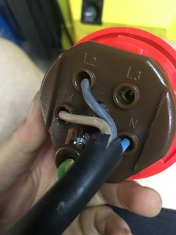

Jak prawidłowo podłączyć wtyczkę siłową do myjki Karcher? 4G 3x1,5, 5 wejść
Speedadi 22 Maj 2019 17:53 9102 11
  • #1 17974883
    Speedadi
    Poziom 7  
    Posty: 10
    Ocena: 10
    Witam, rozleciała mi się wtyczka od myjki. Zastanawia mnie czy to jest właściwie podłączone? Widać że wtyczka jest na 5 wejść a jest przewód 4G 3x1,5. Sąsiad podłączył to tak. Będzie to chulać czy trzeba przepiąć jakiś przewód w inne gniazdo? Nie znam się na tym więc proszę o pomoc.[/table]

    Wykorzystujesz L1, L2, L3 i PE.
    N nie poodłączać.

    Podłącz:
    -L1 brązowy
    -L2 czarny
    -L3 niebieski
    -↓ żółto zielony
    -N wolny, nie podłączony
