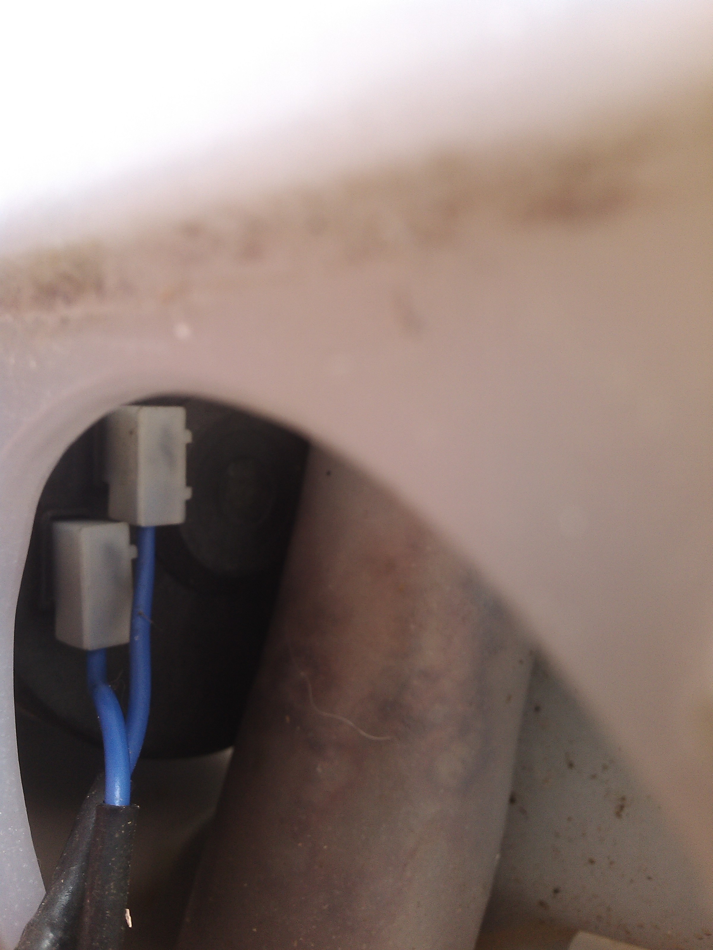

    Witam i proszę o pomoc kogoś kto zna się na elektryce.Mianowicie mam szczotkę walcowa pw 10 karchera i musiałem wymieniłem przewód zasilający.Pierwszy raz otworzyłem tą szczotkę i jest tam taki czerwony przewód wychodzący z jakby kondensatora który był luzem jakby przerwany ale w sumie nie ma miejsca z którego mógłby być połączony na razie go zaizolowałem,czy mogło tak być oryginalnie.I drugie pytanie , oryginalny przewód był bez uziemienia ,ten który założyłem jest trzyżyłowy z uziemieniem ,czy można i powinienempodłączyć ten przewód uziemniający i do czego?Dzięki za pomoc ważne to jest dla mnie ponieważ szczotka pracuje w wodzie i chciałbym pracować bez obaw.

    jakby kondensatora
    "Jakby kondensator" ma jakieś napisy?

    Wygląda na kondensator przeciwzakłóceniowy. Wtedy czerwony przewód to uziemienie, który nie musi być podłączony. To samo tyczy się uziemienia w przewodzie zasilającym, w urządzeniach drugiej klasy ochronności nie stosuje się go.

    czerwony przewód podłączony jest do silnika . Zboku silnika na zewnętrznej obudowie jest śrubka do której jest podłączony
