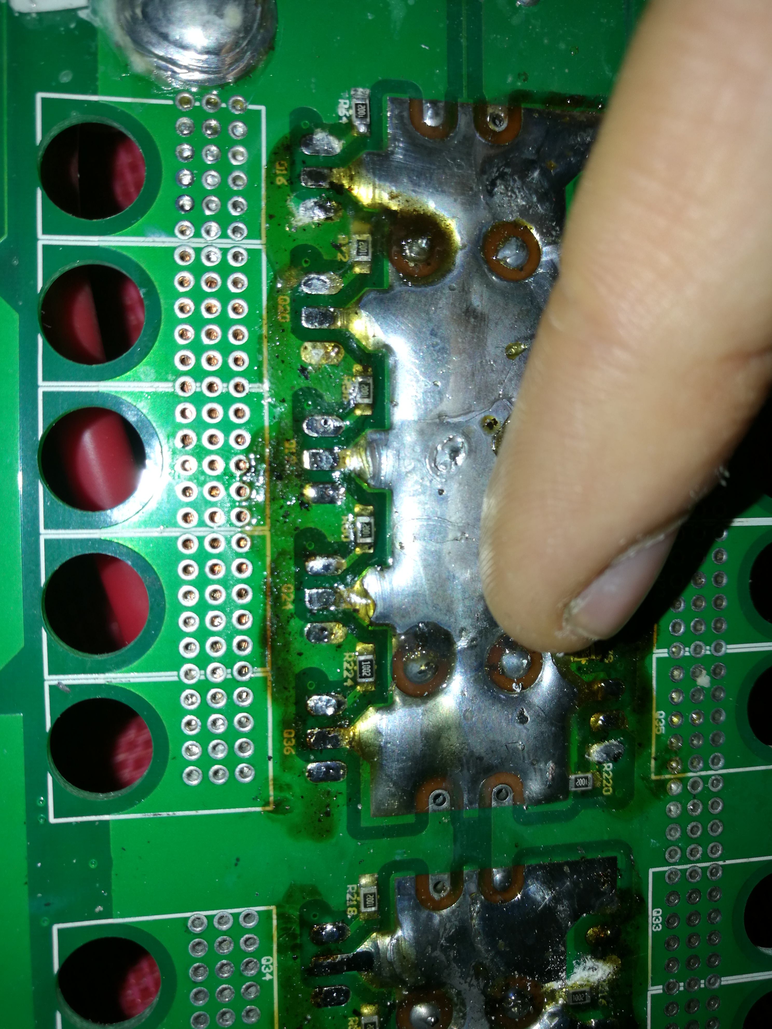

Rezystor do sterownika wektoro - Potrzebuje jamierzyć w internecie rezystor o oz

    Rezystor o oznaczeniu 1002 oraz 12R0

    Rezystor 1002 to 10000 omowy a 12R0 to 12 omowy.
    Trudno ze zdjęcia wywnioskować jaki rozmiar. Wygląda na 0805.
    Podsumowując szukaj w sklepie https://www.tme.eu/pl/ rezystora SMD o rozmiarze 0805 lub 0603 o wartościach jak wyżej.
